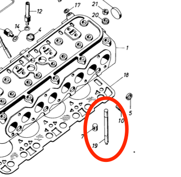

... soweit ich es erinnere stehen zwei der Zylinderkopfbolzen etwas hervor ... Zylinderkopfdeckel abnehmen und dort Ringöse anschrauben und Hebezeug einhängen ...
Das klingt vernünftig.
Ringmutter M14x1,5 wäre dann das Mittel der Wahl.

#11 Beitrag von hanomakker » 2018-05-11 7:05:59
hi,
eine M14er Ringmutter an die hinterste zylinderkopfschraube. und n schlupf vorne ums wasserrohr. beim nächsten mal kopfdichtung wechseln, schraub ich vorne auch ne längere M14 rein. dann hat sich das erledigt.

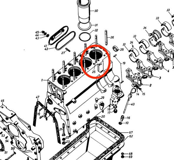

Ulf H hat geschrieben:
2018-05-11 1:27:54
Das ist dann die im Ersatzteilkatalog bezeichnete einzelne "Zylinderkopfschraube 190 lang", die auch nur 1x da ist, während 9x ist es einfach die "Stiftschraube für Zylinderkopf"?
Laut Explosionszeichnung befindet die sich rechts und ist die vorletzte:
Im Kopf ist die passende Stiftschraube auch nur mit 9x mal angegeben. Also fehlt da eine an der Stelle.
Dann scheint das also die Aufnahme zu sein.
Dann muss ich heute da mal schauen und sehen, wo ich bis Samstag die passende Ringschraube bekomme.
Danke

wie schon gesagt ,es sind eigendlich 2 längere stehbolzen zur zylinderkopfbefstigung verbaut,da einfach ne ringöse drauf m14x1.5 und schon kann man da prima anhängen :D
der motor wiegt etwa 380 kg also is kein problem bei deinem kran :joke: ... natürlich auf kühler u verbindungen acht geben..

Laut Ersatzteilkatalog, wie oben in den Bildern gezeigt, ist es nur 1 Langschraube und diese sitzt links (also die außer halb des Deckel) und wohl hinten die vorletzte. Bei mir ist es die letzte.
