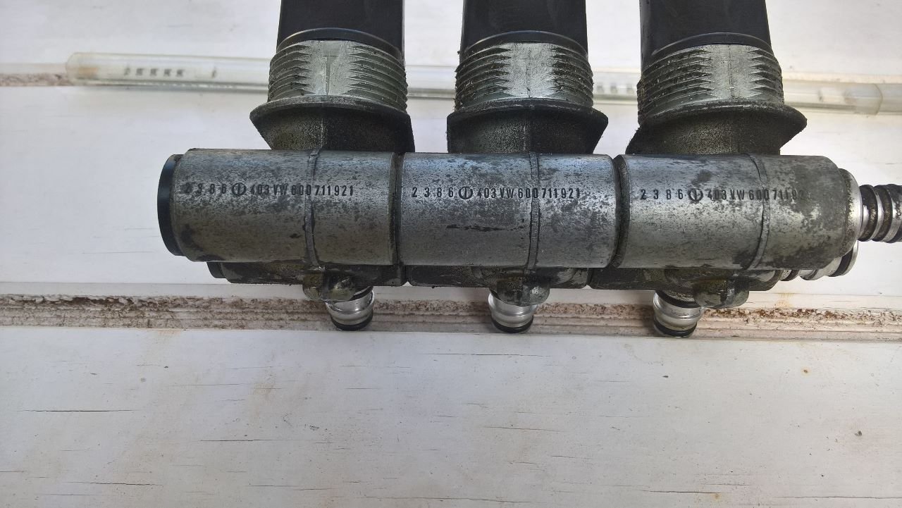

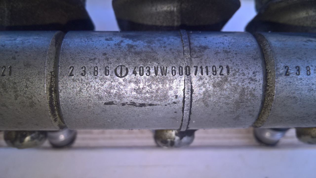

Gibt es hierfür einen Rep-satz oder ist das Modul als ganzes zu tauschen? Nachdem ich es ausgebaut habe, es sind letztlich 3 Module, welche zusammengesteckt sind, habe ich die gleiche Referenznummer 2386 403VW600711921 auf allen dreien gefunden. Der spanische MAN Vertragshändler kann keines beschaffen und ist ob des alters des Fahrzeuges völlig überfordert und wenig bemüht.
Die Verbindungen als Ursache des Luftverlustes kann ich ausschließen. Der Fehler liegt im inneren. Auch weiß ich nicht, ob und ggf. wie das Ventil geöffnet werden kann.

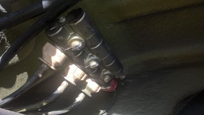

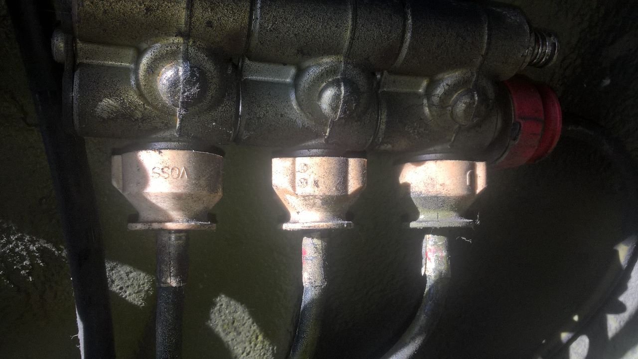

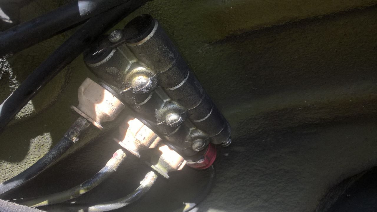

Hier noch die versprochenen Bilder:

Trifft zwar nicht auf Deine Beschreibung zu...Bei mir hat es die Schalter auseinander gedrückt und bei der Schraube mit der Dichtung an der Stirnseite war das Gewinde defekt. War starker Luftverlust bis 5 bar runter und dann plötzlich Ruhe. Hab mir mit zwei Kabelbindern beholfen um die Schalter zusammenzudrücken.

@ Cris
Die Schraube an der Stirnseite ist es tatsächlich nicht. Auch ist es nicht die Verbindung von einem Modul zum anderen. Es ist irgendetwas im inneren des mittleren Modules kaputt. Ich weiß auch nicht, ob es zu öfffnen ist. Im ET-Katalog ist ein anderes 2-Wege-Ventil abgebildet, welches von unten geöffnet werden kann.

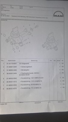

Schraube mal die 6 Kant Mutter des jeweiligen Ventiles ab. Dann wird ein Querstift darunter sichtbar. Diesen bitte einmal ausdrücken.
Damit kannst du den Betätigungsgriff entfernen.
Darunter befindet sich eine Abdeckscheibe welche die eigentliche Achse mit dem Gehäuse verpresst fixiert.
Diese Scheibe löst sich gern und verändert die Schaltung.
Diese mit einem Körnerschlag neu arretieren.
Gruß Hartmut

Das Ventil hat keinen Stift! Es ist nicht zu öffnen. Hier der korrekte Ausdruck aus dem ET.Katalog
Lt. MAN ist das Teil nicht mehr lieferbar. Winkler hat unter der umgeschlüsselten Nummer ein Fußbremsventil gelistet.
Hmm, mach mir keine Angst: Vor wenigen Monaten habe ich das Teil noch problemlos an meinem MAN-Teiletresen bekommen! Auch bei unserem Auto mussten wir bislang 2 dieser Ventile tauschen. Scheint ein Alterungsprozess zu sein.
