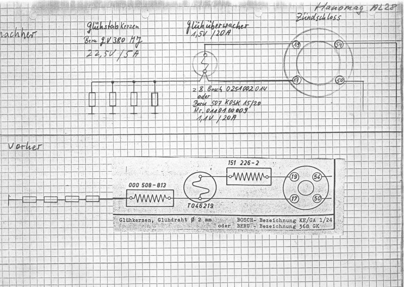

Hallo Waldemar,
wie geht denn das "auf Paralellschaltung umrüsten"? hast Du da mal einen Schaltplan, die Sache hört sich nämlich gut an.

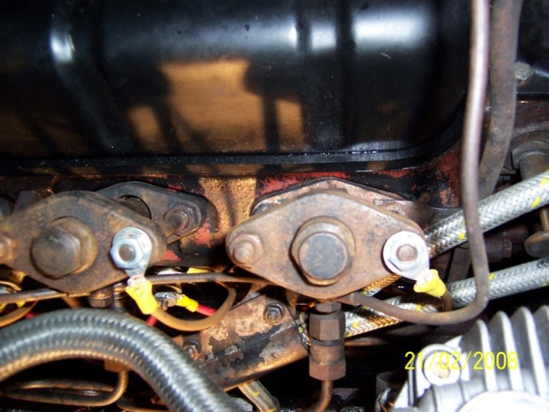

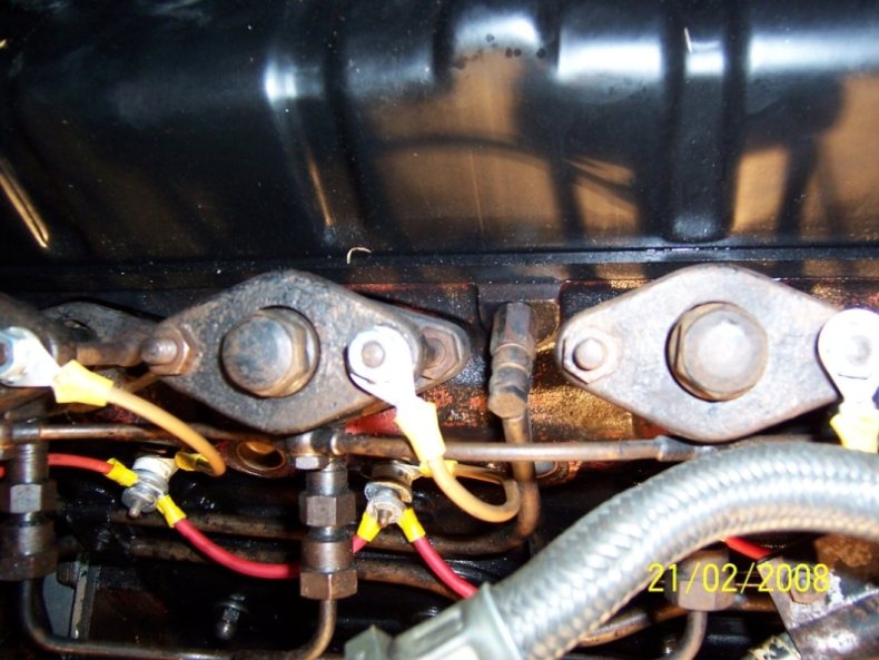

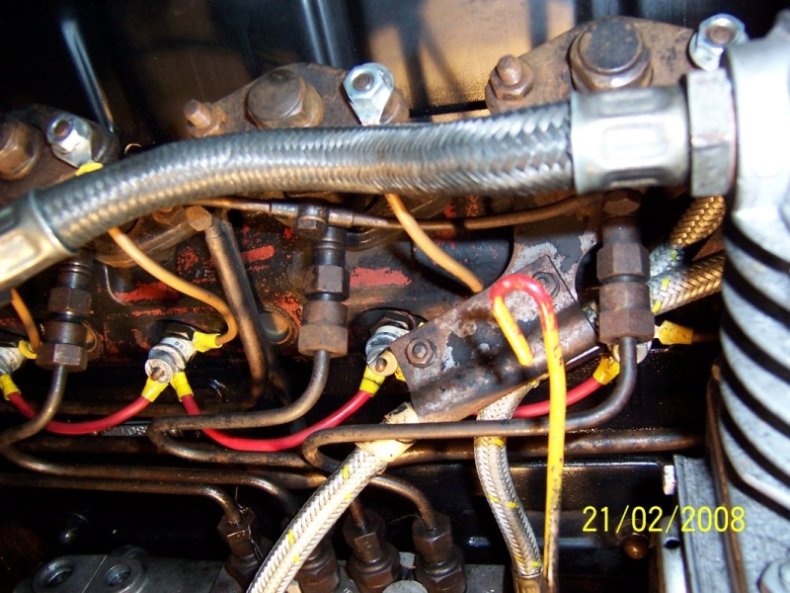

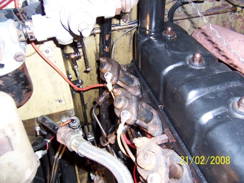

Hallo Staubauer
im Anhang einen Schaltplan und Fotos. Die Profis mögen mir die "Handskizze" verzeihen.
Die alten Glühwendelkerzen haben Masse am Gehäuse.
Die neuen 380 MJ sind zweipolig, das kannst Du auf einem Foto erkennen. Da geht die Masseleitung unter dem Keramikisolator von jeder Stabglühkerze an Masse.
Über dem Keramikisolator geht die Plusleitung von der ersten über die zweite, die dritte zur vierten Kerze und endet dort.
Also einfach ausgedrückt ,sind die Anschlüsse oberhalb des M18 -Gewinde alle an Masse ,dann kommt jeweils der Isolator, darauf die Plusleitung und dann die Rändelmutter.
Aber da kann man fast nichts verkehrt machen.
Viel Spass beim umrüsten und
Grüsse aus Bernau
Waldemar

in der Handskizze ist die Bezeichnung " Zündschloss " falsch , sondern es handelt sich um den Glühanlass-Schalter.
Gruss Waldemar

Hallo Waldemar,
pinzi710m hat geschrieben:Aber da kann man fast nichts verkehrt machen.
Richtig! Mit Deiner Anleitung überhaupt kein Problem. Vielen Dank! Sieht man sich beim AET in Rickenbach?
