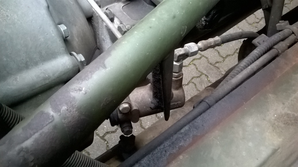

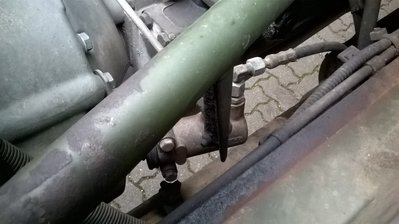

Koppelstange am Getriebe 110-17
Dieses Blechdreieck ist definitiv stabil, der Kugelkopf sieht aber nicht mehr so richtig gut aus.
Das ist doch das Blech von dem Du sprichst, oder? Der Rest Drumherum wird am Wochenende in Ruhe gründlich geprüft. Am vergangenen Wochenende war es schon wieder dämmerig als ich nach meinem fünften Modul für Ziffer 95 dann endlich am Laster angekommen bin. Ich werde definitiv den Abstand der alten Köpfe vermessen und danach variieren, bisher war die grundsätzliche Position des Schalthebels aber OK.
Falls sich durch diesen Tausch und die nachfolgenden Einstellungen keine Besserung ergibt: Wo finde ich die potentiell gebrochene Schaltgabel? Muss dafür das Getriebe raus oder macht ein erster Blick von oben rein da Sinn?

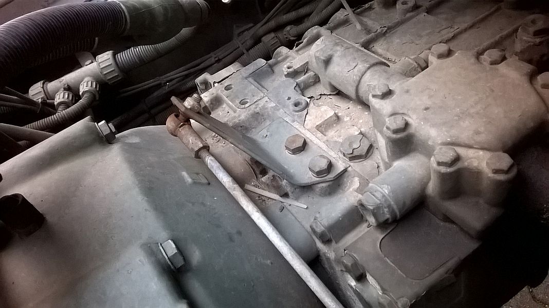

#20 Beitrag von Bahnhofs-Emma » 2018-02-14 17:22:31
sico hat geschrieben:... Dieses Blech an der Schaltstange meine ich...
OK, das sollte dann dieses nach unten zeigende Teil sein, das werde ich auch nochmals prüfen.
das andere Ende der Koppelstange
Langsam haben wir für dieses Problem auch für die Nachwelt eine vollständige Dokumentation. :blush:

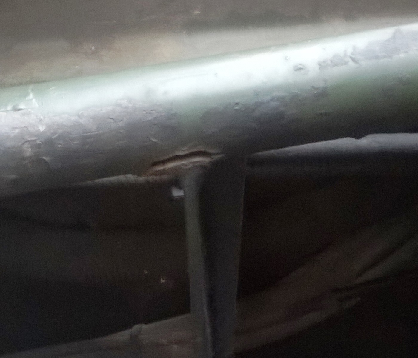

#22 Beitrag von Bahnhofs-Emma » 2018-02-18 14:11:04
Tageslicht, etwas mehr Zeit als in den letzten Wochen und ein wenig Kletterei unter dem gekippten Führerhaus haben dann doch noch das erwartete Ergebnis erbracht:
der Riss...
der Riss...
Während die Schweißnaht an der Außenseite des Rohres erstmal unverdächtig aussah, klafft auf der Innenseite ein gut versteckter Riss. Das erklärt auch, warum alle oberen Schaltgassen noch problemlos zu erreichen waren (in dieser Richtung konnte der Ausleger noch nicht nachgeben), die Schaltgasse mit dem Rückwärtsgange aber nicht mehr erreicht wurde.
Das Rohr ist jetzt draußen und wird am kommenden Wochenende geschweißt.
Einen besonderen Dank an Sigi und Jens, die hartnäckig auf diesen Fehler hingewiesen haben. :unwuerdig: :angel:
Habt Ihr den Ausleger nur einfach wieder angeschweißt oder habt Ihr ihn verstärkt?

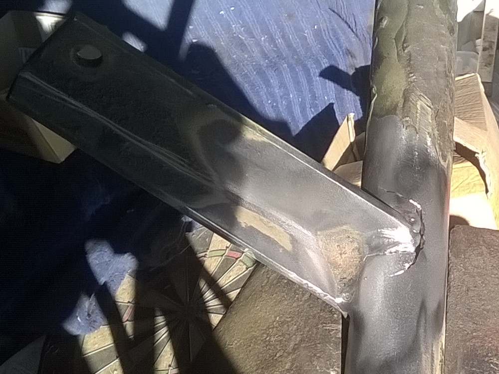

gestern habe ich dann die Schweißstelle vorbereitet und mithilfe der Hanauer Hallenpower das Teil geschweißt und montiert bekommen.
Der Riss scheint nicht ganz neu gewesen zu sein, ließ sich aber gut schweißen.
Schaltgestänge Iveco 110-17 mit Riss
Mit etwas Einstellen geht mittlerweile der Gang wieder rein.
