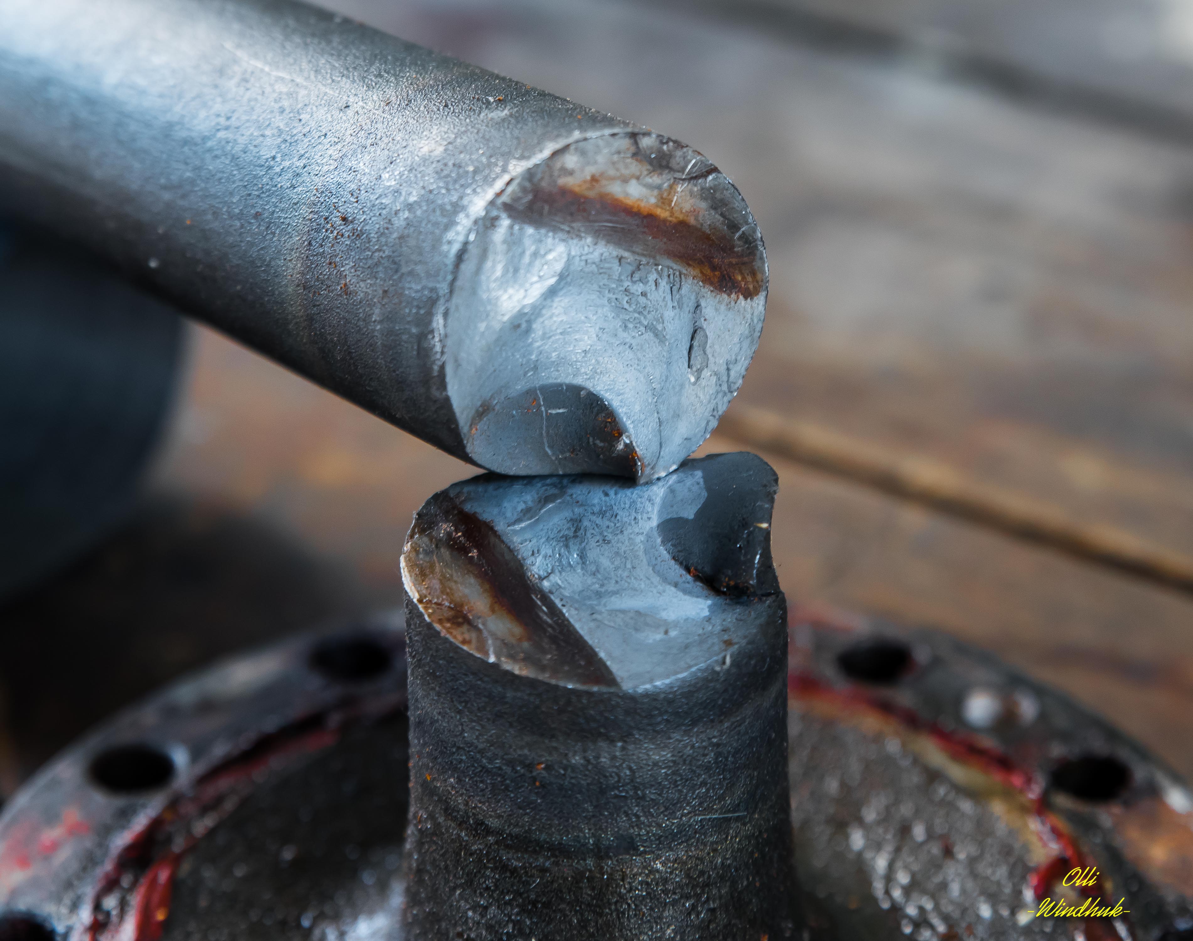

Alle drei gebrochenen Steckachsen sind exakt an der gleichen Stelle abgedreht. Das mit der Sollbruchstelle stimmt demnach! Auch Sinn und Zweck waren ersichtlich: Ich konnte immer weiterfahren, ohne daß das Differential Schaden genommen hatte. Die spätere Reparatur war immer mit dem Lösen der Außenschrauben und dem bloßen Austausch behoben.
Und ja: Mein Mercur arbeitet! Er ist kein Freizeitfahrzeug! Off Road, weicher Sand, hohes Gewicht gepaart mit großen Rädern sind natürlich Faktoren, die die Belastung der Steckachsen wesentlich erhöhen!

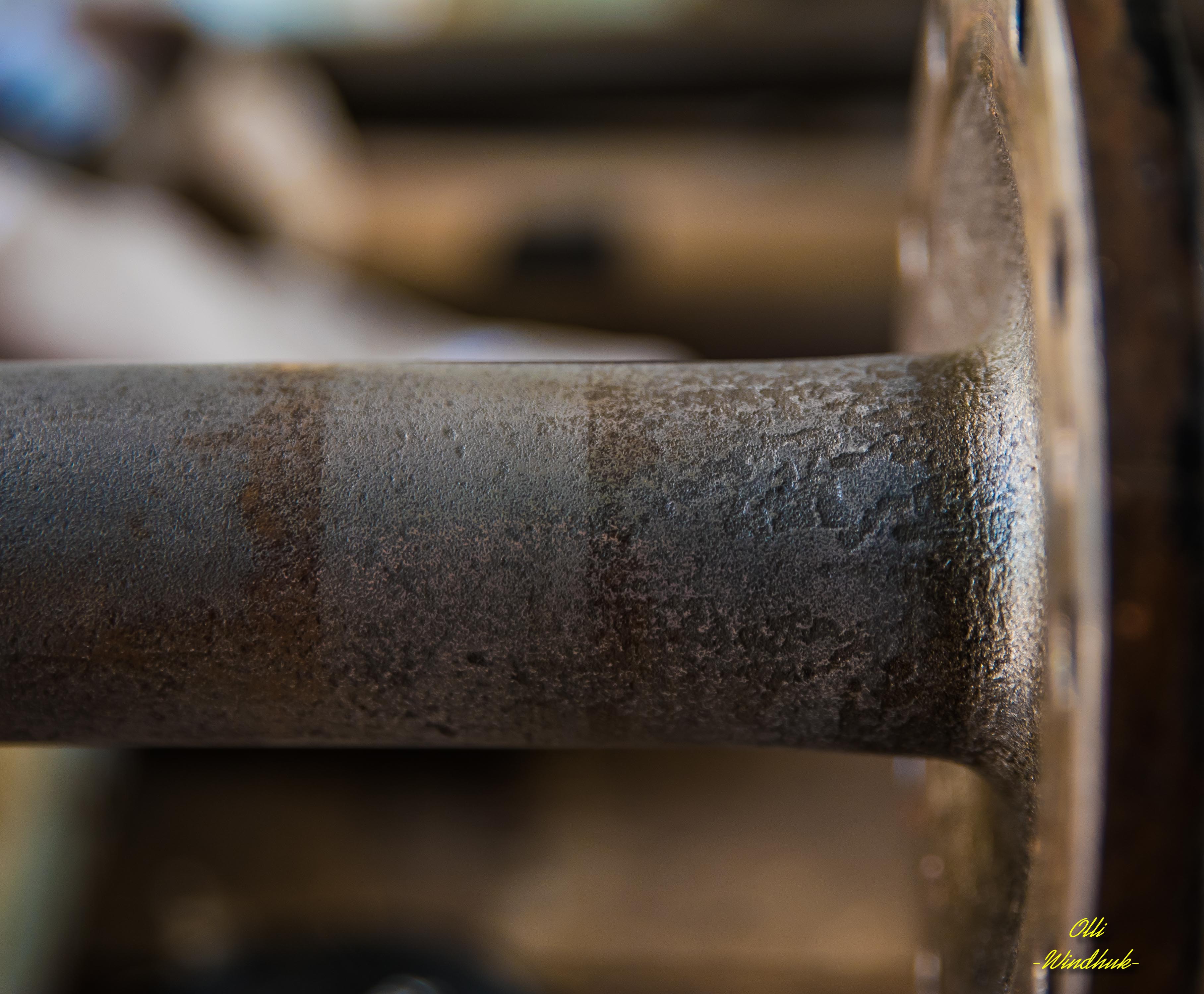

Und der meinung bin ich auch, dass der Rost schon positiv für die Rissbildung ist..

Auf dem zweiten Bild sieht man doch die Sollbruchstelle ganz deutlich. Sieht aus, wie eine sichelartige Einfräsung, die mit einem dünnen Sägeblattfräser erzeugt wurde.
Von dieser Fehlstelle aus entwickelte sich dann ein Riß, der nach Biegebelastung aussieht. Das ungewöhnlich für eine nur auf Torsion belastete Welle.
Das kann eigentlich nur von einer Fehlstellung an der Fügestelle der Flansche von Steckachse und Radnabe herrühren.
Möglicherweise war die Steckachse relativ zu ihrem Flansch vor der Montage schon verbogen.
Auch der Rost kann diesen Riß zunächst ausgelöst haben und fördert natürlich dessen Fortschreiten.

... beim Hano gibt es diese Sollbruchstelle wohl nicht ... so ist die Steckachse kurz hinter der Verzahnung abgeschert ... ein kurzer Stummel blieb im Differentialkorb stecken ... war von der Schadensseite her nicht herauszubekommen ... also andere Steckachse ziehen und mit Besenstil durchstossen ... durch den Bruch an und in der Verzahnung blieb immer noch die Ungewissheit ob noch irgendwelche Brocken durchs Differentialgetriebe vagabundieren ...felix hat geschrieben: ... Meines Wissens wurde an der Stelle eine Sollbruchstelle geschaffen um die Reparatur zu vereinfachen...
... also schon sehr sinnreich konstruiert von Magirus ...
... wenn man eine Steckachse einsteckt und mit einer Schraube zur äusseren Zentrierung anheftet, sollte man doch optisch oder mit einem dünnen Fummelding feststellen können, ob der Flansch rundum anliegt ...
eine verbogene bzw. unzureichend gerichtete Steckachse würde gegen die Lager spannen, die Durchbiegung wäre aber aus Sicht der Welle statisch und würde daher nur sehr unwahrscheinlich einen Riss wachsen lassen. So etwas wäre vor allem ungesund für das Lager im Differential, weil dort nur sehr unwahrscheinlich Lager verwendet werden, die eine Schiefstellung der Welle verkraften.
Denkbar wäre ein verbogener Achskörper wie Ingolf schon erwähnt hat, sodass die Lager nicht in einer Ebene stehen und die Welle bei jeder Umdrehung wie eine steife "Kardanwelle" gebogen wird. Aber zum Einen muss die Verbiegung schon stark sein, kleine Fehler wird das Spiel in der Verzahnung ausgleichen bzw. diese verschleißen und zum anderen stellt sich auch hier die Frage: ist das Lager im Differential oder die Welle das schwächere Glied?
Alles nicht sehr wahrscheinlich. Ich gehe von einer hohen Torsionsschwingungslast aus, erzeugt von hartem Einsatz gepaart mit großen Rädern. Und die hat den Riss wachsen lassen.

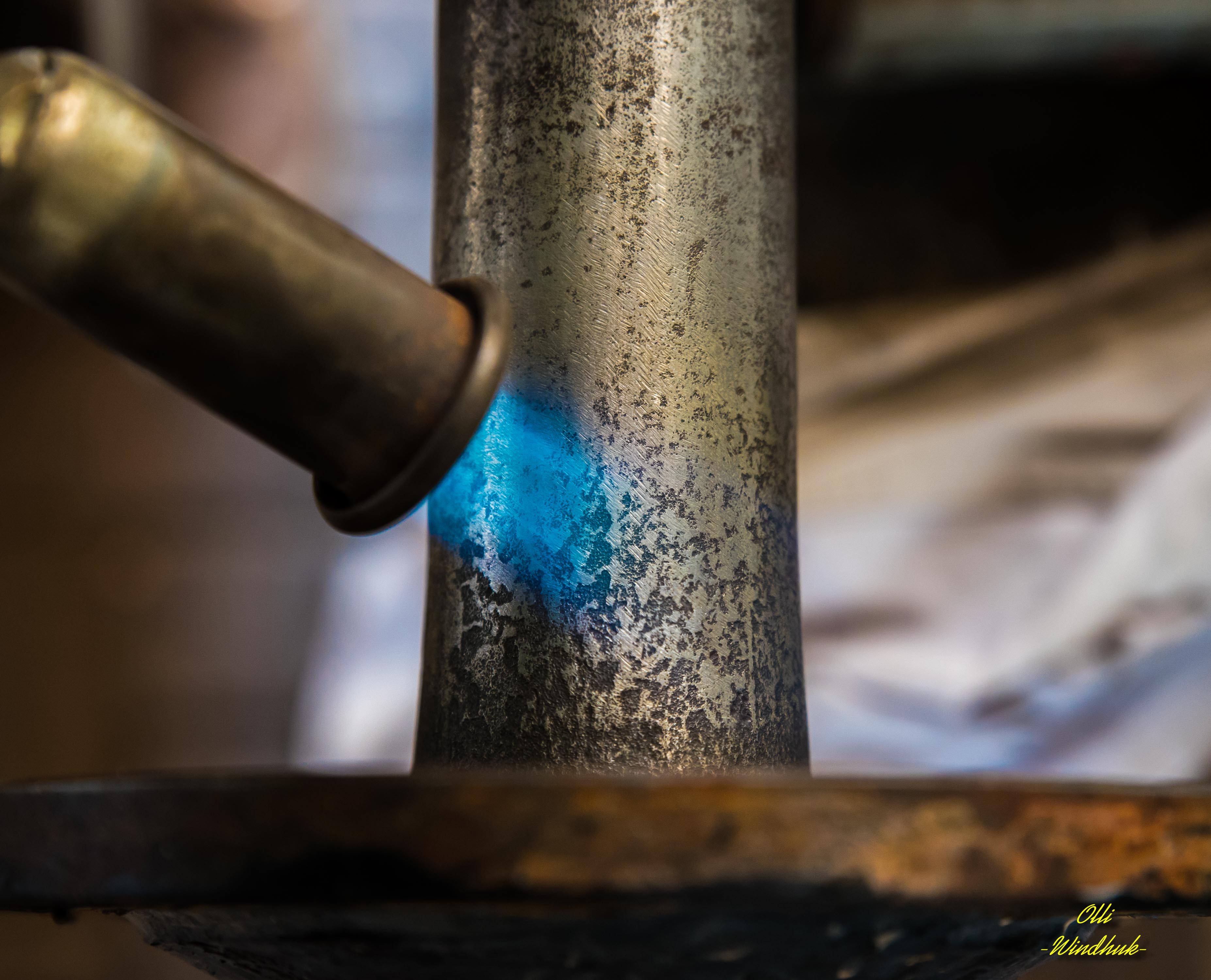

Meines Wissens wird die Sollbruchstelle an den Wellen thermisch erzeugt, sodass sich an der Stelle Vorspannung im Material befindet. Eine inhomogene Welle kann m.E. durchaus ein unerwartetes Bruchbild haben. Ein Riss, der durch Vorspannung gelenkt wird, kann ganz anders verlaufen, als er es laut Lehrbuch eigentlich müsste.
Möglicherweise spielt die Oberfläche der Welle mit den vielen Kerben zusätzlich eine Rolle, oder es hat einen Fehler im Material geben, der bei Schmiedeteilen aber eigentlich unwahrscheinlich ist.
Vielleicht kann man der Welle etwas mehr Lebenserwartung entlocken, indem man die Oberfläche schleift, biss diese keine Kerben mehr hat. Ich habe damals meine vordere Gelenkwelle zum Schutz der Schweißstelle vor Kerbwirkung in der Drehbank rotieren lassen und mit der Fächerscheibe in der Flex blank geschliffen (Führungen der Maschine abdecken!)
Vermutlich erzeugt aber die Sollbruchstelle und die hintere Verzahnung viel höhere Spannungen im Material sodass die Oberfläche keine Rolle spielt. Meist wussten die Konstrukteure unserer Autos ganz gut, was sie gemacht haben.
