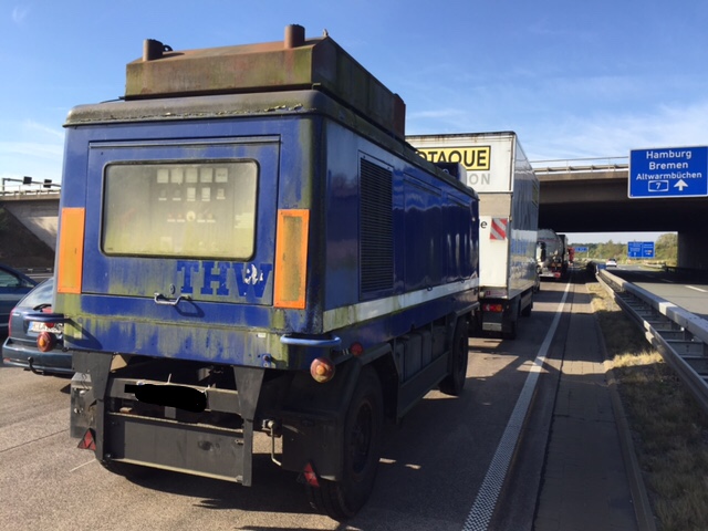

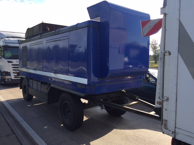

etwas überraschend habe ich einen 265kVA Generatoranhänger vom THW ersteigert.
Hier mal zwei Bilder von der, wegen eines Unfalls gesperrten, A7 während der Abholung:
Der Motor ist an den Abgaskrümmerflanschen an zwei Zylindern und an einem Ende im Bereich der Kurbelwelle etwas verölt.
Ich würde jetzt an den beiden ölenden Zylindern mal die Köpfe abnehmen, die Kopfdichtungen erneuern.
Kann mir da jemand Hinweise geben?
Sind da Dehnschrauben verbaut, die ich erneuern muss? Welches Anzugsmoment und ggf. -schema muss ich einhalten?
Außerdem weiß ich bisher so ziemlich nichts über diesen beeindruckenden Motor.
Ich würde mich über alle Informationen zum Motor freuen, vom Wekstatthandbuch bis zu Informationen zu Motoröl Menge, Type in Wechselinterwallen. Gibt es eine empfehlenswerte Ersatzteilquelle?
Malte

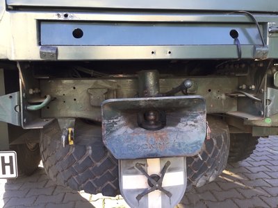

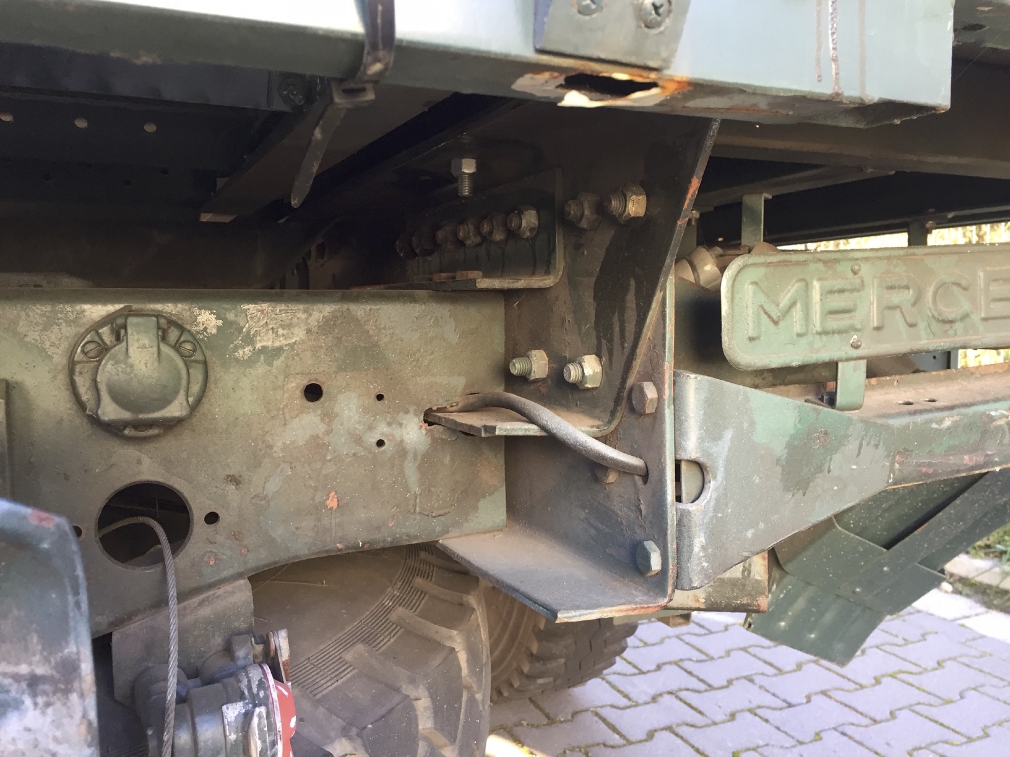

#11 Beitrag von MalteC » 2016-10-03 21:24:32
Hallo Pirx,
es wäre ja schon verlockend, die zulässige Anhängelast mit vertretbarem Aufwand Richtung 11 Tonnen zu bekommen. So ganz mag ich daran aber nicht glauben.
Ich hab' mich eben mal durch den "Anhängelasten der MB Kurzhauber" Thred geschmökert.
Mein Schlussquerträger entspricht am ehesten dem "BGS-Spezialträger für die tiefergelegte Kupplung", allerdings sieht es so aus, als wäre mein Querträger mittels zusätzlichen Blechen und Winkeln tiefer montiert.
Ich habe das gerade nur aus Fotos rekonstruiert. Hier die entsprechenden Bilder:
Morgen schaue ich mir das ganze daraufhin mal genauer an.

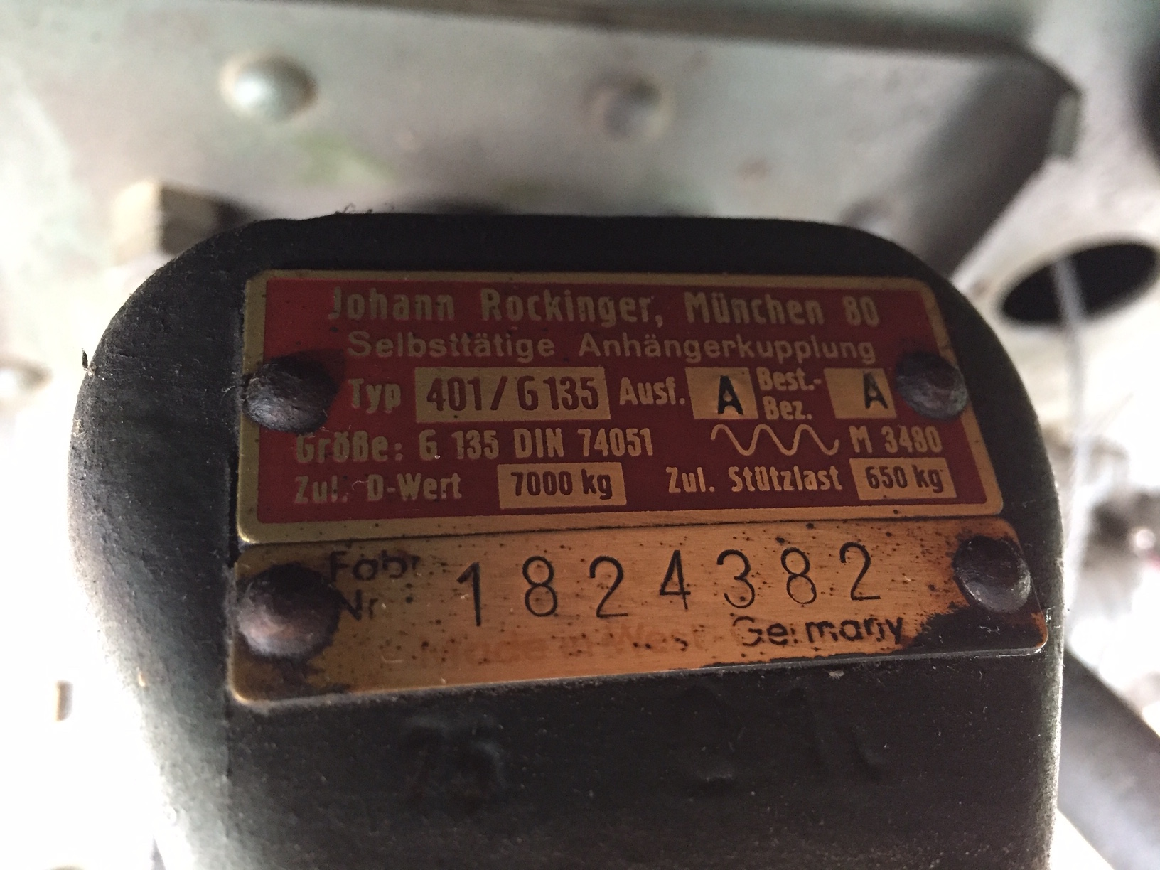

So, ich bin um's Auto geschlichen und habe fotografiert:
Der tiefergelegte Schlussquerträger:
Und das Typenschild der Kupplung:
Die Papiere gestehen mir 6750kg gebremste und 1500kg ungebremste Anhängelast zu.
Die Begrenzung der Anhängelast müsste, wenn ich das richtig interpretiere, wohl in dem Fahrzeug begründet sein, über den D-Wert der Kupplung komme ich rechnerisch auf unglaubliche Werte:
Bei 7,49to zGG ergeben sich 107 Tonnen (!) Anhängelast für einen Drehschemelanhänger, vor der Ablastung waren es 31,6to bei 8,99to zGG.
Die eingetragenen Werte wurden bei der Ablastung sicherlich nicht angepasst.
Wer ist denn bei Mercedes der richtige Ansprechpartner, um eine eventuelle Erhöhung der Anhängelast zu genehmigen?
Malte
P.S. ich habe in den Weiten des Internet ein bezahlbares WHB für den Deutz Diesel gefunden und bestellt. Ich bin gespannt!

#14 Beitrag von Pirx » 2016-10-05 17:02:05
Hallo Malte!
Genau diesen Schlußquerträger (aber irgendwie anders montiert, ohne Winkel, glaube ich) und die 135er Anhängerkupplung hatte mein ehemaliger 911er mit den 11 Tonnen Anhängelast auch. An diesen beiden Teilen kann es also schon mal nicht scheitern.
