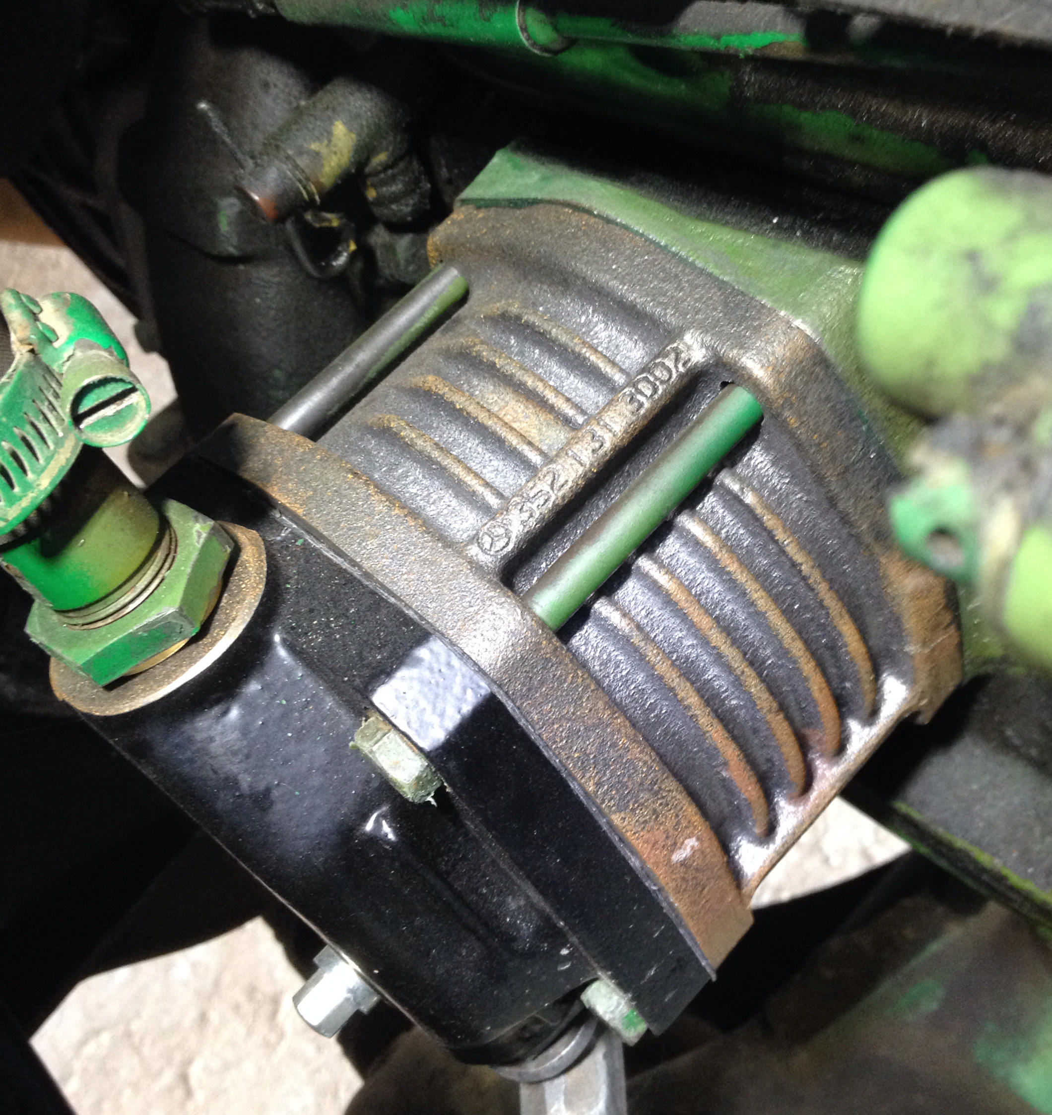

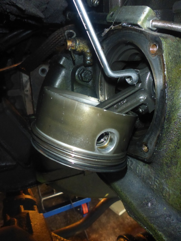

Da ich die Frage gestellt hatte, hier noch mein Erfahrungsbericht. Letztendlich habe ich das dann so wie in c) beschrieben gemacht.
Hier der alte Zylinder:
Neuen Buche mit Kolben von Mercedes:
Mercedes Nummer Luftpresserzylinder+Kolben
So sieht er eingebaut aus:
Der Neue Luftpresser
Bisher bin ich ca 400km ohne Probleme damit gefahren (baut druck auf, Ölt nicht mehr).
