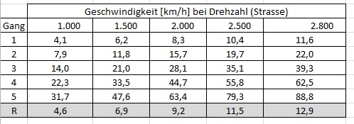

Hallo Norbert,
kennst Du
a) Achsübersetzung
b) Übersetzung Verteilergetriebe
c) Übersetzung der einzelnen Gangstufen
Zusammen mit dem Abrollumfang deiner Räder kann ich Dir das gerne ausrechnen.
Gruß, Marcel
Sieht bei mir zum Beispiel so aus

Re: MB 911 Motordrehzahl zu Geschwindigkeit
#3 Beitrag von Freddy » 2016-09-19 13:26:10
also am Besten funktioniert ausprobieren mit dem GPS.
Du müsstest im 5ten Gang an der Abreglung (=2800Umin) etwa bei 100km/h rauskommen.
Das runterrechnen über Reifenumfang und Übersetzungen ergab bei mir einen "Fehler" von 3 km/h (=%).
Das kommt daher, dass man zur Berechnung den Dynamischen Halbmesser des walkenden Reifen verwenden müsste und den kennt man eben nicht.
Mein 710er mit 11.00er und der mittellangen Übersetzung (ich glaube die meinst du oder) läuft an der Abregelung 97km/h.

#6 Beitrag von Freddy » 2016-09-19 14:32:49
du hast also wirklich die ganz lange Übersetzung? Dann müsstest du bei knapp 115km/h an der Abregelung bei 2800 rauskommen.
Von dort aus rechnest du 115km/h - 2800Umin
80km/h - X
X= 2800Umin x 80km/h / 115km/h = 1948 Umin
Die Abregeldrehzahl ist die einzige (mehr oder weniger)Konstante der Rechnung die 2te Konstante musst du dir über die Geschwindigkeitsmessung bei dieser Drehzahl holen.
