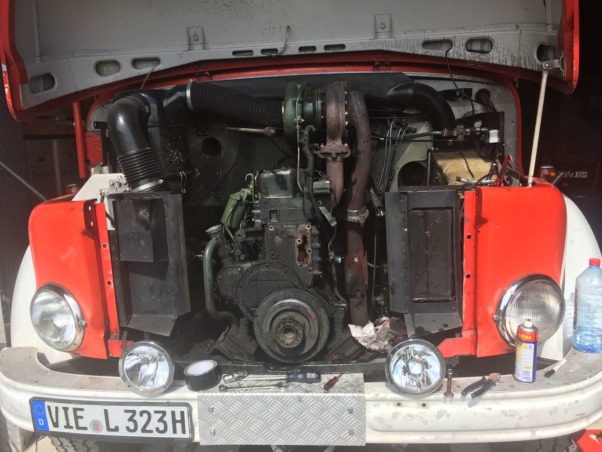

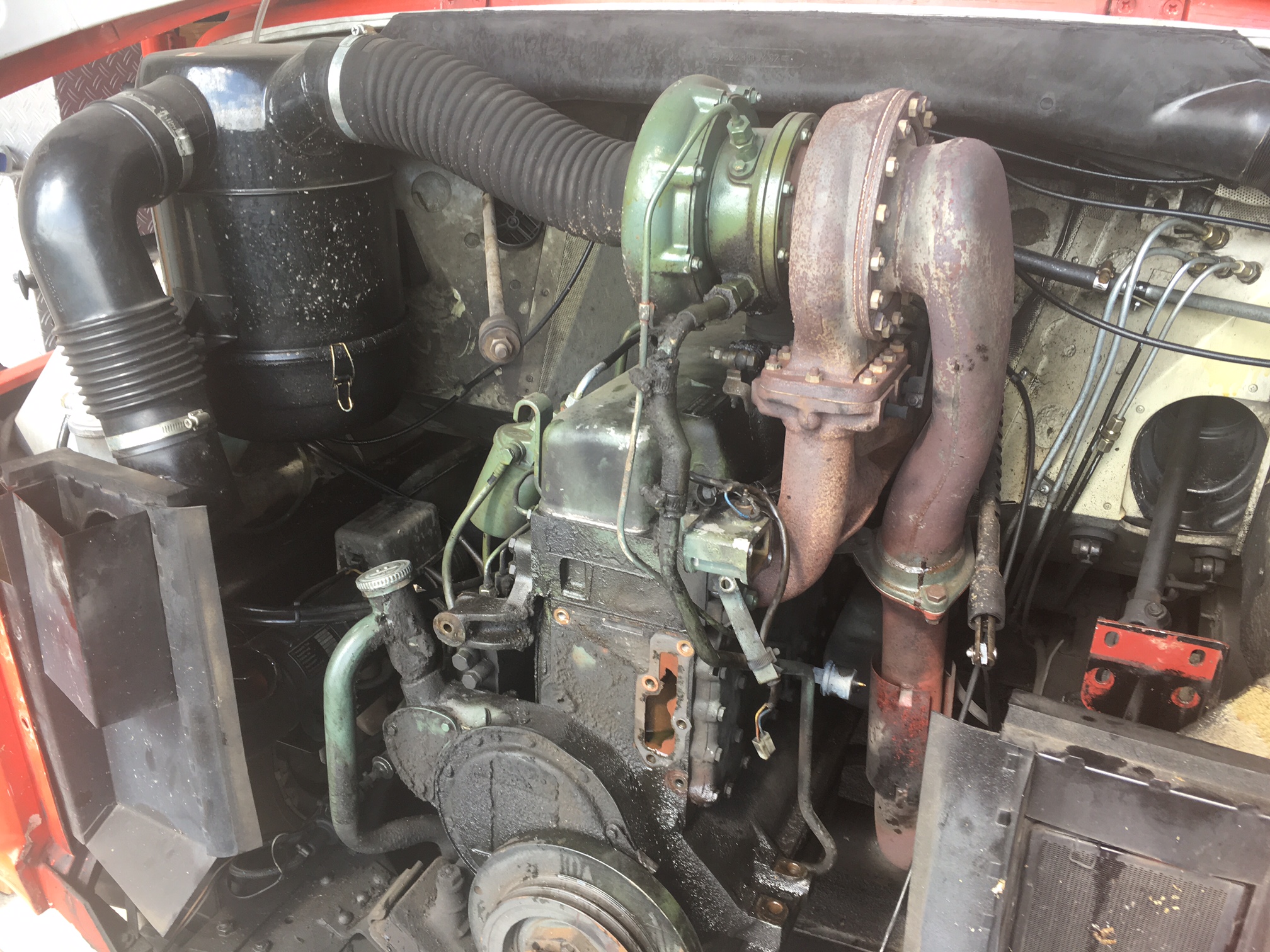

Re: Ausbau OM 352A - ein paar Fragen
hier noch ein paar Bilder......von heute

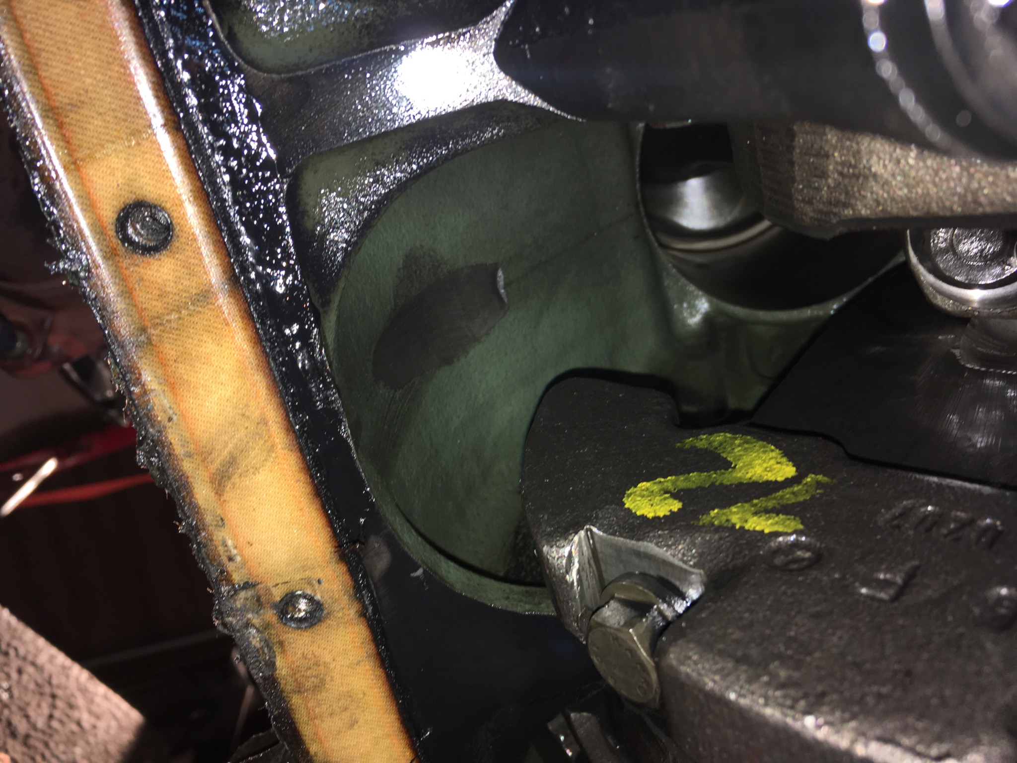

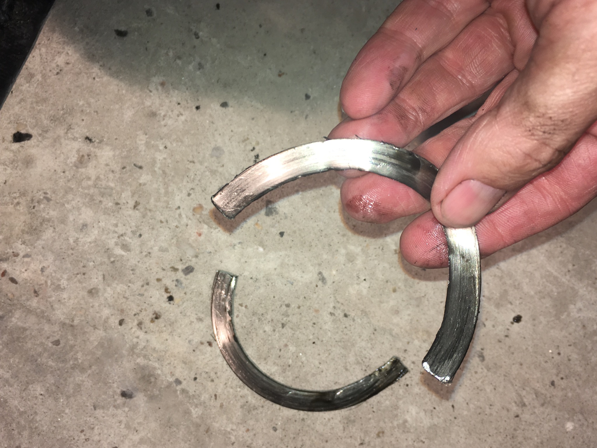

Nabend!
kleine Spätschicht eingelegt:
Turbo, Abgaskrümmer und Ölwanne sind ab.
Bislang ging alles sehr gut auseinander!
Keine Schraube saß fest.
In der Ölwanne hab ich zwei Teile gefunden, schaut
wie ein zerbröselter Distanzring aus!
3 Pleuel bzw die Kontergewichte haben sich an der Motorgehäusewand
abgearbeitet, da ist die grüne Farbe wech und
Material ist abgetragen!
ich tipp mal auf Kurbelwellenlagerschaden....
Das was du gefunden hast sieht mir aus wie das Achsiallager.
also, der Motorenüberholer sagt : es ist die Anlaufscheibe der Kurbelwelle!
Die KW hat auch ca. 5-8mm Axialspiel!..
ist leicht mit einer Hand an der Riemenscheibe hin und herzurücken
Nach Ausbau erstmal zum Kostenvoranschlag und dann weiterschauen.
