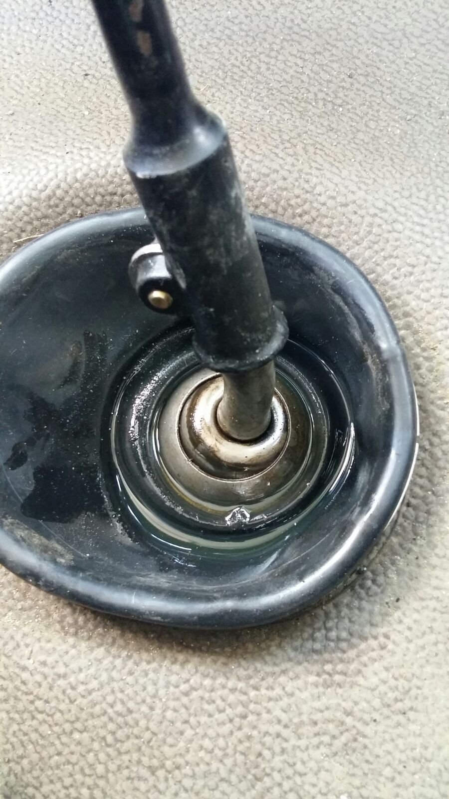

Re: Hilfe bei Getriebproblem gesucht, 814DA
habe jetzt mal die obere Manschette abgenommen. Wie komme ich denn jetzt weiter?
Kann ich den Schaltknüppel irgendwie von oben ausbauen? kann irgeendwie keine Befestigung erkennen.
Thomas
Thomas
Um das Kugelgelenk ist ja die Blechhalteschelle .
Diese wird als "Bajonett" runtergedrückt gegen Federkraft und nach links glaube ich 1cm gedreht und dann nach oben abgenommen.
Anschliessend kannst den Schalthebel nach oben rausziehen .
Aufpassen wegen evtl. Kleinteile und der Gleitsteine.
Erinner mich nimmer genau, aber irgendwas ist da lose mit dazugesteckt glaub ich
marylin hat Recht, ds gibt´s noch 2 Nutensteine die zur Führung des Schalthebels dienen, die sollten nachdem das Bajonett offen ist beim Anheben des Schalthebels besser nicht in das Getriebe fallen. Ebenso nicht die Teile der evtl. gebrochenen Sperrfeder. Beim Wiedereinbau "klebt" man am besten die Nutensteine mit etwas Fett auf den Sitz.
Die defekte Sperrfeder habe ich niemals ersetzt!
Viel Erfolg!
Denis
Viel Erfolg!
Denis
geht wieder. Nachdem ich diesen Bajonettverschluss endlich los hatte, konnte ich den Schaltknüppel so rausziehen.
Eigentlich wird der in einer Buchse geführt. Die, aus Kunststoff, war jedoch zerbröselt. Deshalb ging das Schalten auch so schwer.
Neue Buchse, 8€, etwas Fett und es bewegt sich wieder so wie es soll. Die Gleitsteine werden durch die Löcher der Buchse gedrückt,
einen Sperrstift habe ich allerdings nicht entdecken können. Die Krümel der alten Buchse werden wohl dem Getriebe nix machen, oder?
Thomas

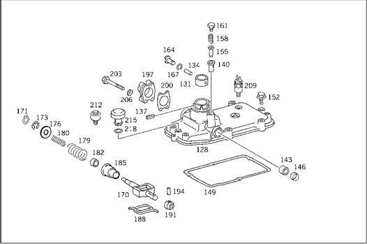

Hallo Thomas,
es ist das Teil mit der Nummer 188, A 310 265 04 93 . Gruß Denis
Also wegen 8,55 EUR würde ich mir doch keinen Kopf machen sondern das Teil einfach ersetzen?Der gesetzlose Saarländer hat geschrieben:Hallo Thomas,
Aber jeder wie er meint ...
Moin,Pirx hat geschrieben:Also wegen 8,55 EUR würde ich mir doch keinen Kopf machen sondern das Teil einfach ersetzen?Der gesetzlose Saarländer hat geschrieben:Hallo Thomas,
die Sperrfeder, 188, hatte mit dem ganzen nix zu tun,die sitzt wohl auch noch drin.
Bei mir war die Buchse, 131, kaputt und die habe ich natürlich neu gemacht.
