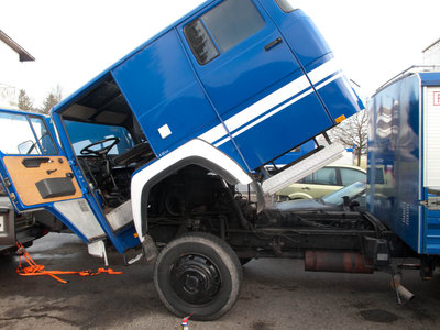

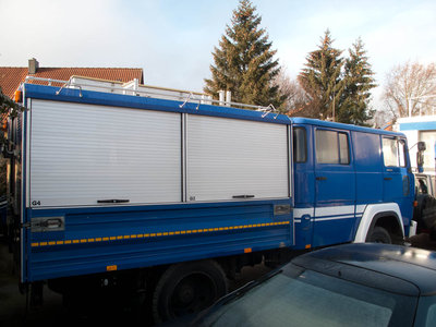

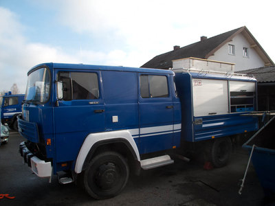

Hab heute meinen 130D9 in augenschein genommen....
Hatte ein verlassenes Vogelnest im Motoraum,
Starthilfe über "Schweineschnautzte" und 2 PKW Batterien -> Motor lief sofort an.
Druck nach kurzer Zeit voll da.
Die Doka ich sehr gut, kaum Rost.
Ramen Blattfedern usw, alles bestens
Koffer ist auch OK aber etwas angefressen.
-> ich bekomme leider keine Bilder angehängt..."Die Bild-Datei, die du versucht hast anzuhängen, ist ungültig."
Die Kupplung ist am A... Batterien auch
Der geber und Nehmerzylinder sehen ordentich aus.
Das Pedal lässt sich von hand betätigen und bleibt unten hängen. -> aber ner Nehmerzylinder bewegt sich; Entlüften mit Vakuumpumpe ändert nix
Ich bekomme keinen Gang rein, es blokiert einfach -> kein kratzen soweit komme ich gernicht.
Im Stand bekomme ich irgendeinen Gang rein. -> mir scheint so als ob dann der Motor den Magi hebt.
( Das Problem ist der Wagen steht bei Memingen in Hof einer Werstatt. und die will eigentlich nur dass ich das Ding bald Wegschleppe... .)
!!! wenn man in die Kupplungsglocke reinschaut liegen unten einige Fetzten rum !!!
-> Das könnten mak die Kupplungsbelege gewesen sein :-(
Wer hat erfahrungswerte?
Wo bekomme ich eine neue Kupplung her und war kostet mich das ca?
Motor 130Pd mit Turbo und das 5Gang ZF Getriebe. ( Ich hab mir alle nummern augeschrieben und den Zettel liegen lassen ...)
Gruesse aus Ulm Bene

-> jetzt gibt es oben auch Bilder.
Gruß Bene

Sieht gut aus, scheint wenig Rost zu haben. Führerschein machst du noch oder soll er abgelastet werden? 7,5t wären ja bei dem problemlos möglich und hätten verschiedene Vorteile.
Gut, dass die Vögel gerade aus sind. :)

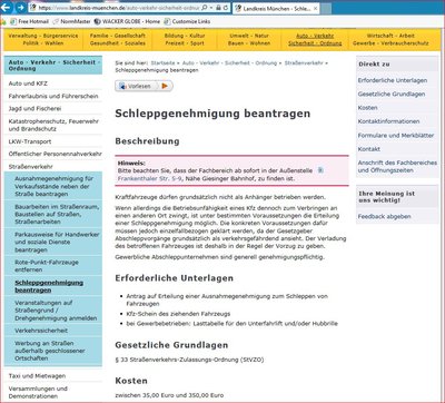

Die Überführung müsste als Schleppen, nicht als Abschleppen, durchgeführt werden.
Dazu muss eine Schleppgenehmigung beim Landratsamt für das Zugfahrzeug beantragt werden. Das geschleppte Fahrzeug gilt dann al zulassungsfreier Anhänger..
Weitere Details zu den Regeln fürs Schleppen finden sich auf der Homepage der Landratsämter.

Ich seh das ähnlich wie Jens und Mark ......
Vakuumentlüfter sind Mumpitz....
Bohr ein Loch in den Kupplungsbehälterdeckel und zieh ein Autoventil ein.
Füll den Behälter randvoll, öffne die Entlüftungsschraube am Nehmerzylinder und gib 0,5 bar auf den Behälter .
Wenn du einen transparenten Schlauch auf den Nippel schiebst, kannst du sehen, wie erst Luft, dann nur noch Flüssigkeit kommt.
Achte darauf, dass du den Behälter wieder rechtzeitig füllst.
Die Hütte braucht dabei im Übrigen nur ganz leicht abgekippt sein 10-15 Grad...
Das ganze dauert so 15 min , wenn der Deckel schon präpariert ist 5 min.
Und dann fährt dein Auto, mit an Sicherheit grenzender Wahrscheinlichkeit, auch wieder ganz normal.......

ich halte immer noch Schleppen für eine brauchbare Form, das malade Fahrzeug von Memmingen nach Ulm zu verbringen. Die Entfernung mit ca 60 km hält ich ja in Grenzen.
Das Prozedere zu Erteilung einer Schleppgenehmigung ist auf der Homepage des Landkreises München zu sehen.
Diese Schleppgenehmigung ist eine Ausnahmegenehmigung für den § 33 StVO, der ja zunächst das Führen eines KFZ als Anhänger verbietet.
Das bedeutet:
Zugfahrzeug mit ca 10 to Anhängelast + Zugstange + Druckluftversorgung zum geschleppten Fahrzeug+ Fahrer mit CE-Führerschein organisieren und los geht's.
Ich habe in so einer Aktion im Frühjahr 2014 einen AL28 von München nach Pfarrkirchen verbracht.
Ohne Schleppgenehmigung. Die Rennleitung hat uns zwar mehrfach gesehen, aber sich nicht für uns interessiert.
Insgesamt muß man dem Bene schon sagen, dass er da ein "Superschnäppchen" gekauft hat.
Kaufmännisch betrachtet, ist das Fahrzeug wirtschaftlicher Totalschaden, nachdem die Reparaturkosten wahrscheinlich den Wert der reparierten Fahrzeuges überschreiten werden.
