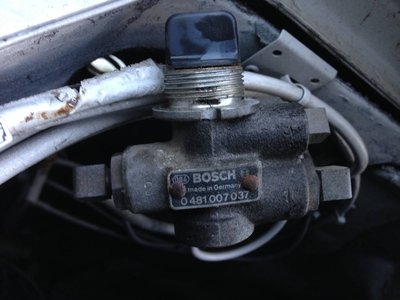

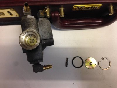

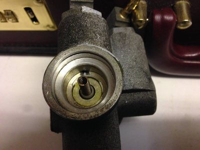

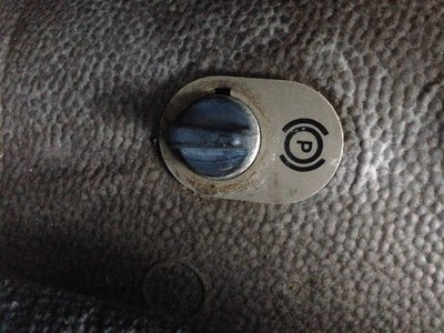

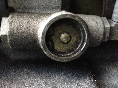

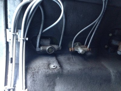

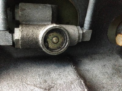

So, ich habe nachgeschaut. Es ist das "Schaltventil zum pneumatischen Lösen der Federspeicher-Membranzylinder". Ein Drehschalter auf dem Mitteltunnel mit "P" bezeichnet, näher der Schalter für Diff.-Sperren etc.
Die Luft entweicht auf der Unterseite neben dem messinfarbenen Verschlussplättchen, dass mit einem Sprengring gesichert ist.
Ich wollte nach Ersatzteilen und Preisen schauen, habe aber nur die Bosch Teilenummer gefunden. Keine MB Nummer.
Kann mir jemand weiterhelfen? Oder kann man das Ventil nach dem Öffnen ggf. reparieren?

Hier entweicht die Druckluft

das Ventil sollte die MB Nummer A003 997 29 36 haben, kostet 'nur' 627,11 EUR, Rep-Satz ist keiner angegeben!
Derzeit bei ebay http://www.ebay.de/itm/191496727342?_tr ... EBIDX%3AIT,
mir war es bisher zu teuer, um es nachzurüsten.
Brauchen tust du es nicht zwingend, die Federspeicher können auch manuell zurückgestellt werden, s. Handbuch.
Rüdiger

Anhand von der Boschnummer sollte sich dieses Teil auch im freien Teilehandel beschaffen lassen.
Ggf auch von einem anderen Hersteller,Umschlüßeln heißt hier das Zauberwort.

Wie ich oben geschrieben hatte, entweicht die Druckluft durch die unterseitige Verschlusscheibe. Ich habe das Ventil geöffnet, es sieht nicht defekt aus. Meine Vermutung ist, dass bedingt duch die kalte Witterung und natürlich auch das Alter, der O-Ring nicht mehr richtig dichtet. Ich habe jetzt erst mal O-Ringe in verschiedenen Stärken bestellt und versuche das Ventil damit dicht zu bekommen.
Ich werde berichten

ich hatte an so einem Bosch-Ventil zur Betätigung der Diff.-Sperre im VTG auch mal eine kleine Leckage, so dass nach 10 km Fahrt plötzlich die Diff.-Sperre eingelegt war.
Ich habe das Ventil dann zerlegt und gereinigt, aber es wurde nicht mehr dicht.
Zu deinem Ventil habe ich mal die Wabco-Umschlüsselungstabelle befragt.
Leider ist die auf dem Bild ersichtliche Bosch-Nummer dort nicht gelistet. Scheint ein Teil zu sein, das Bosch nur an Mercedes geliefert hat.
Grundsätzlich solle aber ein 3/2-Wegeventil von Wabco aus der Baureihe 463 036 die gewünschte Schaltfunktion haben. Auch die Einbauöffnung und die Betätigung sollten passen.
Lediglich die Anschlüsse sind bei Wabco mit 45° nach unten ausgeführt.
Gibt's mit M 10x1,0 Anschluß als 463 036 000 0 oder mit M16x1,5 als 463 036 005 0.
So ein Ventil kostet ca € 50.-
Ich habe Datenblätter von Wabco für diese Ventile als pdf vorliegen.
Bei Bedarf E-Mail-Adresse an mich und ich übersende dir die Datenblätter.
http://inform.wabco-auto.com/intl/de/
Mit diesem Link kannst du dir die Datenblätter aber auch selbst runterladen.
Gehe auf Produktsuche und gib eine der o.g. Nummern ein.

das Bosch-Ventil hat aber (so die BA des Fz.) eine automatische Rückstellung, sobald der Vorratsdruck im Feststellbremskreis 5 bar übersteigt. Diese Funktion konnte ich bei Wabco nicht erkennen. Könnte aber sinnvoll sein, wenn man vergisst, die Federspeicher-Notlösung zurückzustellen. Weiterhin hat das Bosch-Ventil 3 Abgänge an irgendwelche Luftkreise, während das Wabco-Ventil 'nur' 2 Abgänge gegen eine (sonst nicht nutzbare) Entlüftung hat.
Ich habe noch keine Alternative zu dem Bosch-Ventil gefunden, lasse mich aber wirklich gern (bei dem Preis f. d. Bosch-Ventil) eines Besseren belehren!
Rüdiger

Re: MB 914 AK "Zischgeräusch" hinter dem Fahrerhaus
#26 Beitrag von sico » 2016-01-12 13:36:09
hallo Rüdiger,
ich habe schon darüber gerätselt, was das für eine geheimnisvolle pneumatische Lösevorrichtung für die Federspeicher sein könnte.
Das ganze ist offenbar Mercedes Spezial. So eine Verschaltung findet man auf den Bremsen-Schemata und Schulungsunterlagen von Bosch und Wabco nämlich nicht.
Wo bei noch die Frage besteht:
Aus welchem Kreis wird denn dieses Notlöseventil versorgt, wenn Kreis 3, der ja für die Handbremse=Federspeicher zuständig ist, keinen Druck mehr hat.
Ich denke, wenn man dieses Not-Ventil betätigen muß, dann ist Umsicht und Mitdenken gefordert, damit da nichts schief geht.
Aber wieder was gelernt.

rossi hat geschrieben:
sico hat geschrieben:
Hallo Sico,
Rüdiger
Habe mir die Datenblätter von Wabco nochmal angesehen.
Die 3/2-Wegeventile gibt es auch in nicht rastender Betätigung. Das heißt, wenn man den Drehknopf los läßt, dann geht das Ventil automatisch in die Grundstellung.
Dies wäre vielleicht eine (preiswerte) Möglichkeit, die Fehlbedienung dieser Spezialfunktion zu vermeiden.
Teile-Nummer 463 036 003 0.
Natürlich muß man dabei schon wissen, was man tut.

#28 Beitrag von Elan » 2016-01-12 21:03:38
O-Ring erneuert - Ventil dicht!!
Hallo Zusammen,
der ausgebaute O-Ring hatte, gemessen mit dem Messchieber, einen Innendurchmesser von 20 mm und eine Stärke von 2 mm, also Außendurchmesser 24 mm. Wie gesagt, ohne zu wissen wie sich der Alterung auf die Dimensionen ausgewirkt hat.
Ich habe jetzt einen O-Ring 19x2,5 eingesetzt = Außendurchmesser 24 mm. Mit leichtem Druck ließ sich der Deckel schließen und der Sprengring einsetzen.
Ergebnis: DICHT!!!
Die anderen Ventile: Differentialsperren, Nebenantrieb zischeln auch leicht vor sich hin. Da ich den Rat von Ulf "Kauf dir ein Lecksuchspray" leider nicht befolgt habe und mit Wasser/Spülmittel nichts zu entdecken war habe ich jetzt, vor dem Hintergrund des nahenden Regens und der Kälte, erst mal alles wieder zu gemacht. Fahren kann ich ja wieder.
Allen, die mir Hinweise gegeben haben danke ich.
