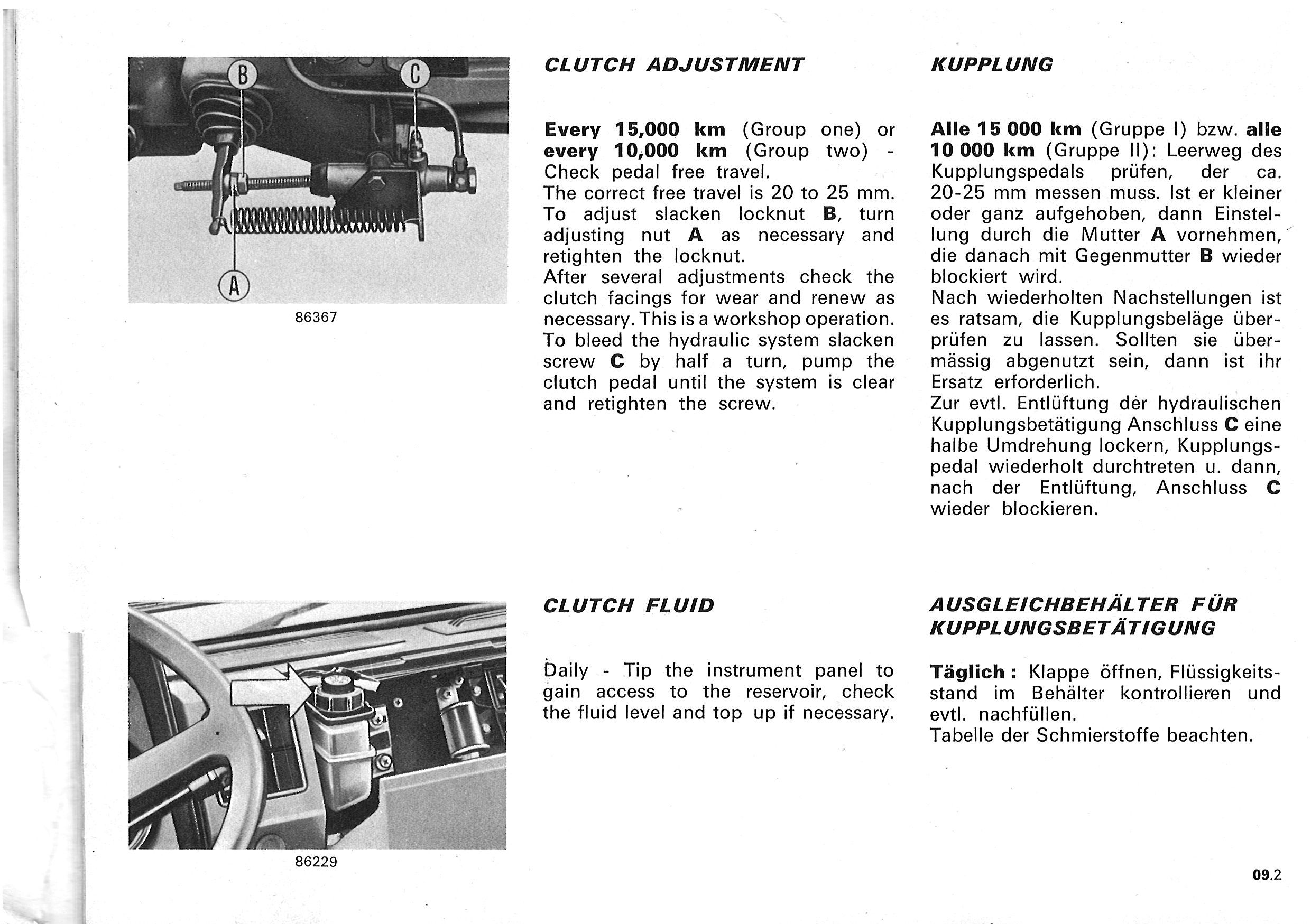

Hallo, habe mir als Laie vor einem Jahr zwei von diesen Magirus Feuerwehren gekauft. Denke Learning bei Doing ist das Beste. Jetzt hat der erste einen Schaden. Der Kupplungsnehmerzylinder ist defekt. Wo bekomme ich so ein Teil her? Wäre für Hilfe sehr dankbar.

Hallo Wolfgang,
den Kupplungsnehmer solltest Du neu bekommen.
Schau mal am Teil nach der Teilenummer.
Der Motor + Getriebe sind mit 28k nicht mal richtig eingefahren, eher Standschäden was ich aber nicht annehme außer bei ein paar hart gewordenen Simmerringen.
Blechteile wird es nicht unbedingt mehr geben aber mit etwas handwerklichem Geschick, Abkantbank, Hammer und Blechschere ist da sicher einiges zu machen.
Evtl. auch Blechprofile durch Kombination aus Rohr (vierkant) und Blech ersetzen.
Auch kleben kann möglich sein, evtl. stabiler und besser als Schweißen.

Hallo Wolfgang,
herzlich willkommen Leidensgenosse.
Ich fahre auch so ein Pseudo Magirus Teil allerdings als Kastenwagen WoMo, aber das Fahrgestell ist gleich.
Ersatzteile bekommst du bei Iveco, sofern noch verfügbar. Mechanisch sollte wohl auch zum Großteil die des Zeta passen.
