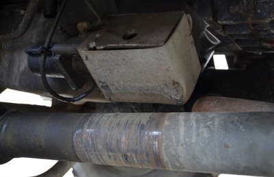

Ich fahre ja den DAF T244 mit dem 6-Gang Ecolite und würd gern etwas Langzeiterfahrung hinzufügen.
Grundsätzlich bin ich sehr zufrieden. Kann man genau so machen: die Langlaufeigenschaften von dem Fahrzeug verbessern sich enorm und zusammen mit der Dämmung der Fahrerkabine hat man ein perfektes Langstreckenfahrzeug.
Man kann entweder 75 - 80 fahren, in dem Fall tuckert der Motor einfach nur ruhig mit unter 2000 rpm vor sich hin. Oder man fährt 90, um mit den anderen LKW mitzuhalten, dann hat er die "normale" Drehzahl. Auf ruhiger Langstrecke / Autobahn liegt der Spritverbrauch unter 20 Liter. Das ist ein ziemlich guter Wert. Inzwischen bin ich mit diesem Umbau ca 15.000 bis 20.000 km gefahren, alles bestens soweit.
Problematisch scheint es aber im Gelände zu werden. Wann das passiert ist, kann ich nicht mehr sagen, aber auf irgend einer holprigen Strecke hat sich das Fahrzeug verschränkt. Dabei hat die Welle den Kupplungszylinder touchiert. Darin sehe ich einen grundsätzlichen Mangel in dieser Konstruktion, das müßte man noch irgendwie anders machen. Verschränkung reduzieren ? Anderen / kleineren Kupplungszylinder ? Irgendwie anders positionieren ?
In wirklich heftigem Gel#nde geht es so in dem Zustand jedenfalls nicht, weil die Welle irgendwann den Kupplungszylinder zermatscht. Möglich, daß bereits ein fettes Schlagloch, was man übersehen hat, dazu ausreicht und schon steht man da.
ecolite probs
ecolite probs

#57 Beitrag von Pirx » 2019-02-25 8:14:55
Holter Burggeist hat geschrieben:
2019-02-25 7:03:45
Da sich bei so einem Getriebetausch ja auch die Höchstgeschwindigkeit ändert, erlischt doch erst mal die Betriebserlaubnis des Fahrzeugs.
Ergo muss es doch vom TÜV / Dekra abgenommen werden - oder ?
Reicht denen die theoretische Zahlenrechnerei, oder machen die auch eine Probefahrt ?
Bei mir hat dem Prüfer die Zahlenrechnerei genügt. Eine Probefahrt mit 120 km/h wollte er anscheinend lieber nicht machen ... :ninja:
DAFvader
Re: DAF Leyland T244 Getriebeumbau ZF S6-36/2 Ecolite
#58 Beitrag von DAFvader » 2019-02-25 18:07:12
Die Höchstgeschwindigkeit für LKW ist auf der Autobahn immer noch 80 km/h, egal mit welchen Getriebe. Die Frage nach der Betriebserlaubnis würde sich dann ja jedes Mal stellen, wenn ein Fahrzeug repariert wird und es keine original Baugruppen (z.B. das Getriebe) mehr gibt. In der Praxis ist das auch kein Problem.
Aber wenn einem Prüfer die angeratschte Welle auffällt, kommt man in Erklärungsnot. Es wäre daher allen geholfen, wenn speziell für dieses Problem eine Lösung gefunden und öffentlich gemacht wird. Die rechtlichen Fragen zur einer Betriebserlaubnis / Eintragungen würde ich gerne abkuppeln, das ist nicht Thema des Threads. Das kann ja in einem weiteren, darauf spezialisierten Thread besprochen werden.
arsude89
Beiträge: 37
Registriert: 2018-10-26 18:54:28
#59 Beitrag von arsude89 » 2019-02-25 22:53:57
2019-02-25 7:03:45
Wo bitte steht das das die Betriebserlaubnis durch ein anderes Getriebe erlischt?
Ist dem wirklich so?
Fakten bitte.
Archer
Holter Burggeist
Beiträge: 504
Registriert: 2015-09-27 19:50:31
Wohnort: Bissendorf
#60 Beitrag von Holter Burggeist » 2019-02-26 0:27:52
Tach Archer. :D
Änderungen an Fahrzeugen und ihre Auswirkung auf die Betriebserlaubnis von Fahrzeugen
§ 19 Abs. 2, StVZO
Änderungen
Änderungen, durch die die BE des Fz erlöschen kann, setzen ein willentlich auf eine Änderung gerichtetes Tun voraus; die Änderung des FzZustands durch Verschleiß und dessen Reparatur ist keine Änderung im Sinn des § 19 Abs. 2 Satz 2. Eine Änderung liegt vor bei einem
– Ändern im engeren Sinne, d.h. Teile werden anders gestaltet;
– Austausch von Teilen, d.h. Teile werden gegen für das betreffende Fz in seiner BE nicht genehmigte Teile ausgewechselt;
– Hinzufügen von Teilen, d.h. Teile werden am Fz neu an- oder eingebaut;
– Entfernen von Teilen, d.h. Teile werden vom Fz abgebaut oder aus dem Fz ausgebaut.
Gruß, Tom
