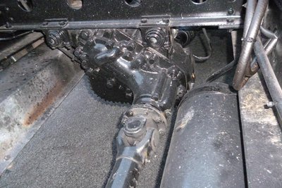

#26 Beitrag von Roudenleiw » 2015-01-18 19:02:00
Ist das die Verteilergetriebe nummer hab sonst nicht's gefunden.
http://i38.servimg.com/u/f38/11/18/13/45/image14.jpg
Mfg Marc. :unwuerdig:
Nonne militia est vita hominis super terram.

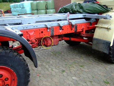

Meiner Meinung nach ist ein Mercedes VG500 Verteilergetriebe mit permanentem Allrad ganz einfach an dem gelb markierten Teil zu erkennen, in dem sich das Ausgleichsdifferenzial für den permanenten Allrad befindet. Ein VG500 mit zuschaltbarem Allrad hat kein solches Ausgleichsdifferenzial. Dort fehlt das Teil und die Welle geht direkt in das Gehäuse mit den Rippen.
Vielleicht kann Pirx noch was dazu sagen.

Re: Unterschiede 1017AF
#29 Beitrag von Mark86 » 2015-01-19 9:51:53
Na, das ist doch mal n praktischer, ordentlicher Beitrag.
Dann ergänze ich mein 1017AF, EZ 02/77 mit Zuschaltallrad.
Nun müsste der geneigte Interessent sofort vor Ort den Unterschied sehen können.
