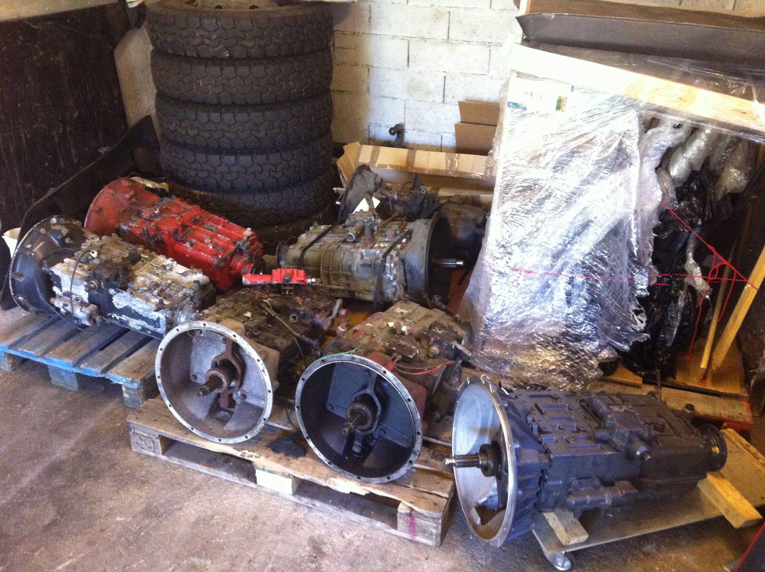

wegen der stetig steigenden Nachfrage haben wir jetzt nochmals zwei S6-36+GV36 erstanden. Langsam dürfte es rar werden mit diesen Getrieben.
Die Fertigung der Teile ist in vollem Gange, nächste Woche sollte das erste Los fertig sein!
Walter
Verfrühte Ostern! Die beiden Getriebe sind heute gekommen. Somit liegen 7x S6-36+GV36 Getriebe in meiner Garage. Jetzt mach ich dann doch bald mal nen Getriebehandel auf :blush: :blush: :blush:

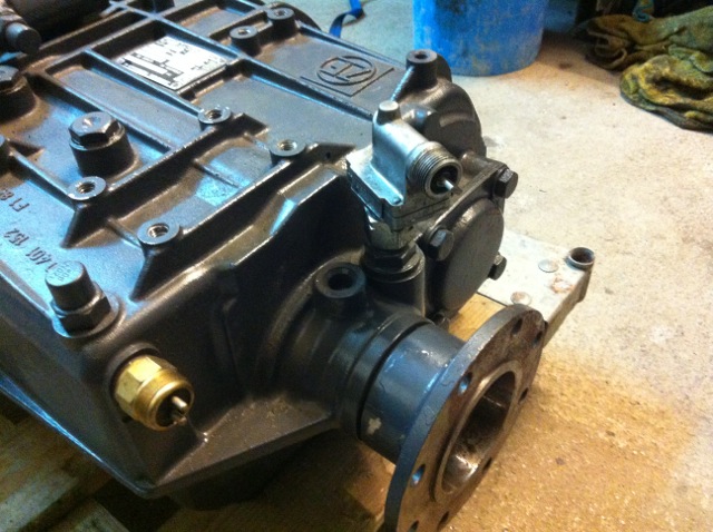

Hallo Freunde des Altstahls,
ich habe nochmal gesucht und drei Getriebe finden können. Wenn noch einer möchte- bitte melden.
Gibts da noch etwas worauf man achten sollte? Mit Zapfwelle und ohne (Nebenantrieb) verfügbar?
Ich grübel mich noch ein, viele Grüße!

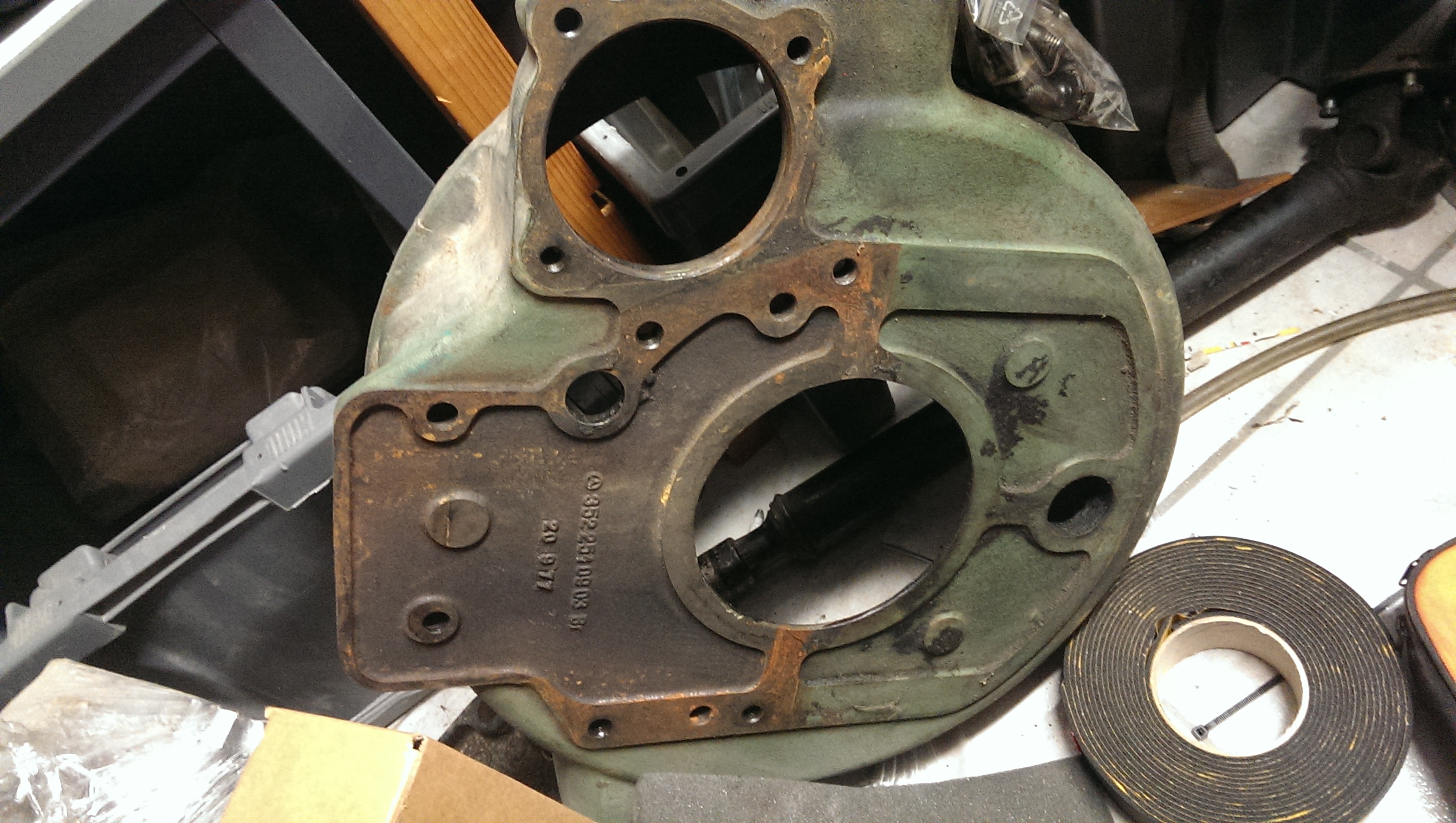

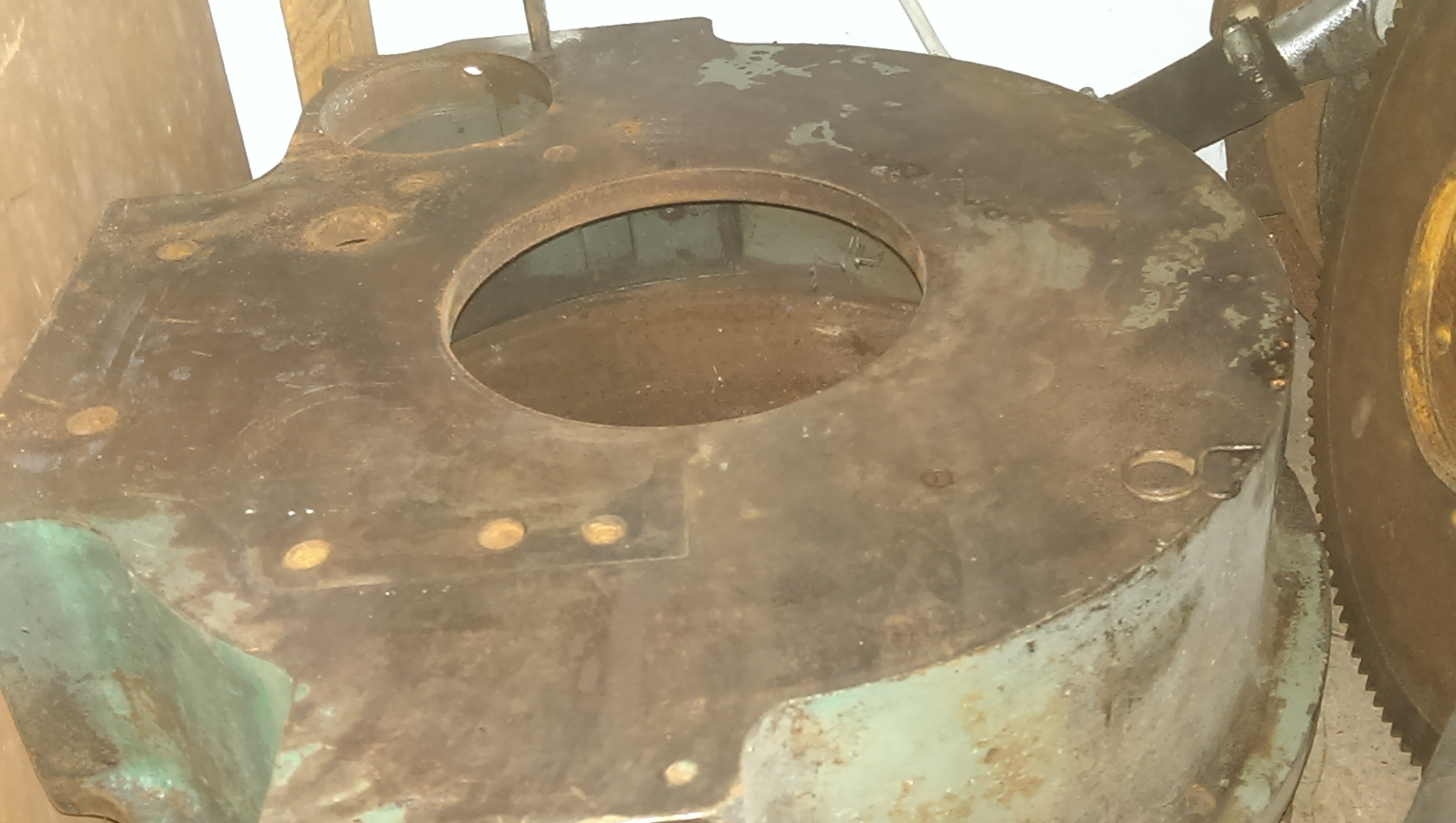

Falls jemand ein SAE3 Schwungradgehäuse für den OM352/366 benötigt hätte ich da noch was.
Ich hab den Thread jetzt nicht kompl. verfolgt aber die Gehäuse sehen nach Norm aus.
Hmm - eigentlich sollte ich wissen, dass sowas zu den Verkaufsanzeigen gehört - also bitte ignorieren oder nur per PN antworten.
Wenn ich wollte .....
Christian wollte nur darauf hinweisen, dass mit dem SAE-Flansch das Getriebe ohne Addapter oder Zwischenflansche angebaut werden kann, sofern beide die gleiche SAE-Klasse haben.
Die Bilder von Walter und Christian lassen das stark vermuten.
Gruß Helmut

Christian H
Beiträge: 2440
Re: 911B Getriebetausch 12 Gang-Split S6-36-GV36
#159 Beitrag von Christian H » 2014-05-10 21:36:27
Mag mal jemand den Lochkreis der angeflanschten Kupplungsglocken messen ?
Ich kann dann nachschauen, welche SAE Norm die haben.

#161 Beitrag von Christian H » 2014-05-11 13:15:51
Nicht nur das, ich habe sogar 3 unterschiedliche Versionen - alle in SAE3 ( nicht mehr haben tue ich die Unimog Schwungradgehäuse, die ebenfalls nach SAE3 sind aber deren Lagerung außermittig ist )
Grrr
Edit:
Ich habe 2 Schwungradgehäuse, und kein drittes mehr, weil das eben eins vom Mog war.
( Blöd wenn man sich schon soweit vom Thema entfernt hat, daß man nicht einmal mehr weiß, was da so im Keller liegt.
3 Deckel mit Kardanflansch habe ich liegen aber die dürften gerade niemanden hier interessieren.)
Das war hier im Forum auch schon mal Thema aber durch die bislang erfolgten Umbauten ohne diese Glocke hats in die Richtung wohl keine Überlegungen mehr gegeben.

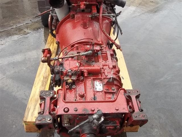

also ich wollte mich nochmal von der Getriebe-Such-Front melden. Ich fall um vor Arbeit und Hitze (und ja ich weiss- wer nicht), daher die etwas späte Meldung.
Da einige für die Kurzhauber, andere für Magirus bei mir fragten, hier mal die Lösung für alle.
Und die lautet: 115/17 oder 145/17.
Zunächst hat sich mein Kontakt leider als nicht so ergiebig erwiesen. Alle Getriebe, die in der Listung waren, waren schon aufgekauft.
Hab mich dann selbst auf die leidige Suche gemacht und bin nach einiger Arbeit aber in Italien gut fündig geworden.
Die Getriebe waren auf den Iveco/Fiat 115-17 und 145-17 verbaut und in IT noch zu kriegen. Bis ich das erste Getriebe in der Suche sah, waren aber 4 Stunden um. Die Zeit will ich euch ersparen. In Italien sind die Dinger billiger als hier denke ich, zzgl. Transport. aber dazu später.
Alle Angebote, die ich ergattern konnt, hatten die nötige,passende Stücklistenummer zum Umbau in den 911/1113.

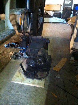

Hallo Forum,

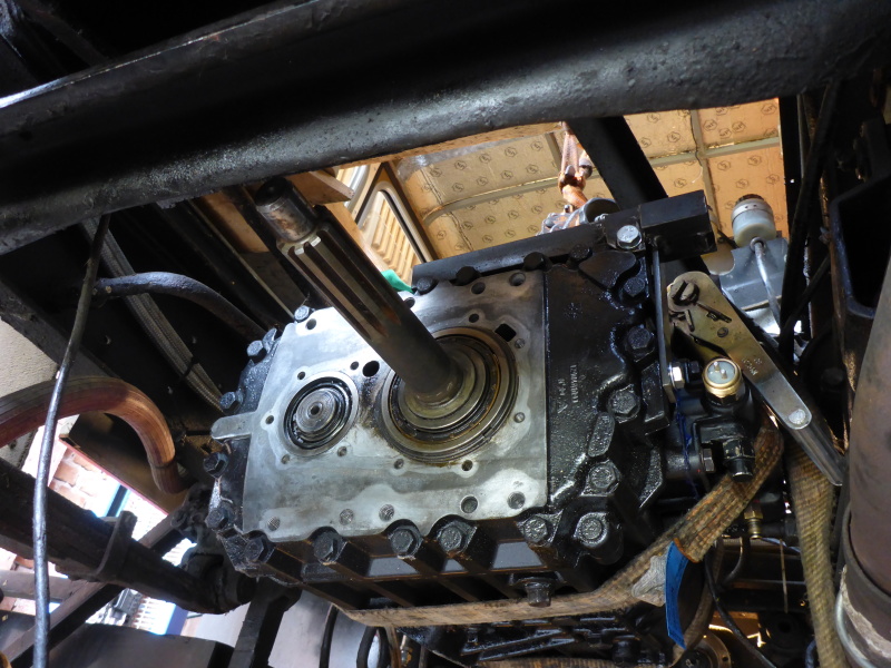

mal ein kurzer Zwischenbericht, Bilder folgen später:
Chrigu aus der Schweiz, Edgar aus Holland, Marco aus dem Münchner Umland sowie Roman haben sich in Romans Schrauberkollektiv getroffen. Chrigu und Edgar sollten als erste ein neues Getriebe verpasst bekommen. Die Getriebe wurden nach Kollbach gebracht und lackiert :totlach: (Anmerkung des Verfassers, nix für ungut)
Am Dienstag haben wir dann bei Chrigu und Edgar die Getrieb ausgebaut.
Am Mittwoch gab's dann Diskussionen wegen der Kardanwellen. Wer den Anfang dieses Threads aufmerksam liest weiß um die Probleme dass das ZF Getriebe einen 150er 8-Loch Flansch hat und Mercedes 120er 6-Loch Flansche verbaut. Ich habe mir einen neuen Kardan anfertigen lassen.
Chrigu beschloss sein Getriebe wieder einzubauen, alles mit zu nehmen und in Ruhe in der Schweiz umzubauen.
Für Edgar war derselbe Plan angedacht, weil man befürchtete dass er in der zur Verfügung stehenden Zeit bis Sonntag nicht fertig würde und hier "hängen" bliebe.
Nun haben Edgar, Marco und ich dann doch noch gestern Abend noch zu dritt bei Edgar alles vorbereitet, das Pilotlager steckt im Adapter und dieser wohnt bereits in seinem neuen Zauhause in der Schwungscheibe. Die neue Kupplungsscheibe ist samt Automat eingebaut und die Adapterplatte ist samt Rüssel eingebaut.
Heute soll das Getriebe rein. Mal schauen.....
"Ist ja alles ganz einfach..." hab ich noch so im Ohr. So easy isses halt doch nicht. Aber deshalb auch noch lange nicht unlösbar. Ich werde mich bei Zeiten vielleicht mal hinsetzen und einen "Ablaufplan" zusammenschreiben, damit zukünftigen Umbauaktionen nicht solche Solpersteine im Weg liegen.
Einen Dokumentation dieser Umbauaktion folgt sicher auch noch, ich habe allerdings bisher nicht fotografiert, hatte ich ja bei mir bereits alles dokumentiert.

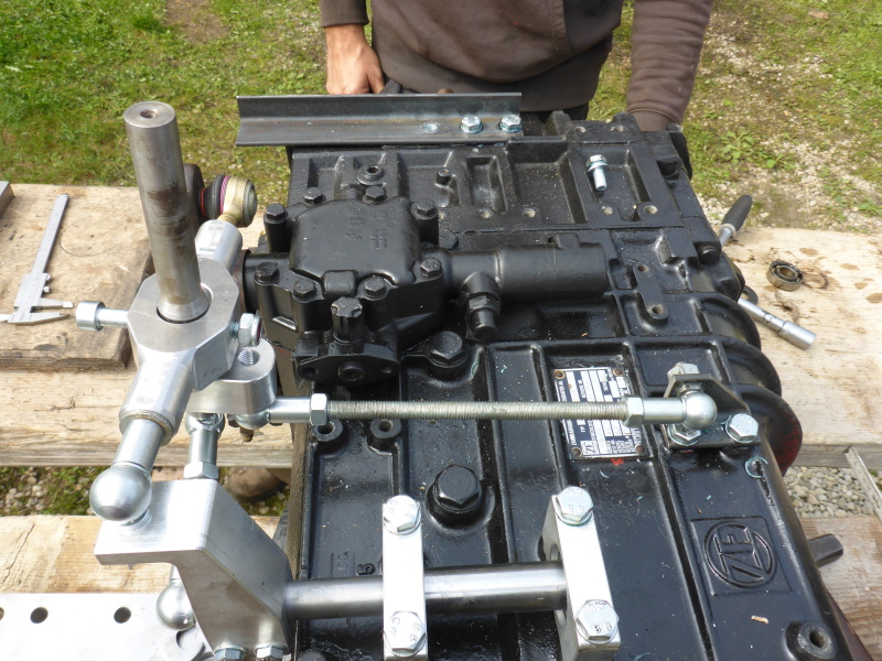

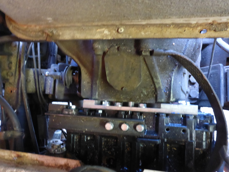

hier noch einige Bilder von der ersten Umbauaktion bei Roman im Schrauberkollektiv Kollbach:
Probeweise montierte Schaltmimik
Mit Hebekissen wird die Vorderachse angehoben um das Getriebe unter Edgars Auto zu bekommen:
Das Getriebe hängt schon mal, muss nur noch rein....
Drin wärs jetzt schon mal
Edgar freut sich...
Die Schraubertruppe:
Leider ists nicht fertig geworden an diesem Wochenende: Zeit zu knapp, Simmering vergessen und und und...
Fortsetzung folgt

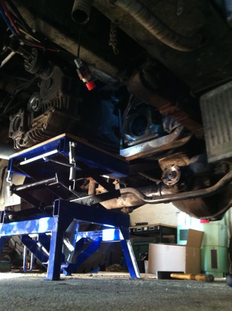

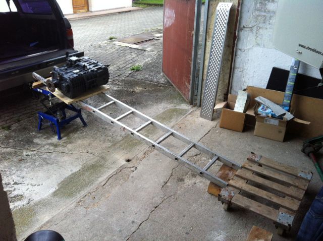

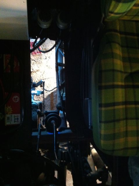

So dann will auch mal mehr oder weniger regelmässig über meinen Umbau berichten:
1. Tag (ca. 6 Stunden reine Arbeitszeit)
Erstmal ZF Getriebe ausladen was ,unter der Voraussetzung nur zwei tragende Hände zu haben, schon alleine eine Herausforderung ist. Also schnell mal improvisiert und ne Getrieberutsche gebaut.
Dann Getriebe vorbereitet, also Sacklöcher M10 nachschneiden, um später die Schaltmimik dranschrauben zu können, Deckel mit Simmerring abnehmen und Dichtfläche saubermachen, etc.
Anschließend den Service-Deckel im Fahrerhaus und das Blech unterhalb des Schalthebels ausgebaut, Umlenkung Kupplungsgestänge ausgebaut,
Kardanwellen ausgebaut (3x - 1x Getriebe/Verteiler - 1x Verteiler/Vorderachse (nicht unbedingt nötig, aber erleichtert das Schrauben) - 1x Getriebe/Hydraulikpumpe Nebenantrieb (Winde)). Tachogetriebeausgang (bei mir am Getriebe angeschraubt wegen der Freilaufnaben) und Kabel Rückfahrscheinwerfer demontiert.
Dann Hubtisch für mein Motorrad unter Getriebe gebaut und das ganze dingens geschmeidig abgelassen.
Noch ziemlich rumgewerkelt um das Ding alleine unter dem Wagen rauszubekommen, aber letztens Endes ist es raus! :D Meine Bandscheiben schreien Hura! :sick:
Kupplungsscheiben Durchmesser ausgeschrieben, damit ich am Montag die neue 310er Kupplungsscheiben bestellen, die dann auf die Verzahnung des ZF Getriebes passt.
Morgen geht es weiter.

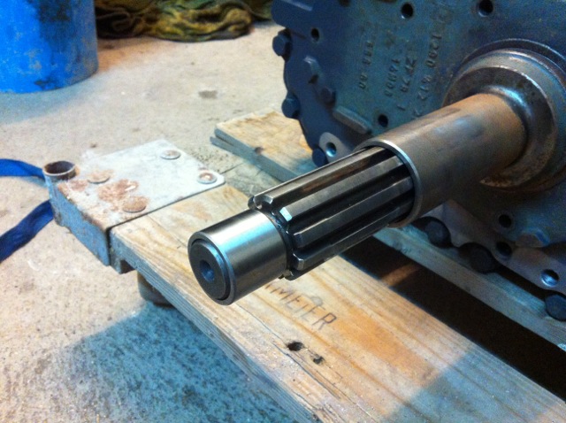

So weiter gings am Sonntag, zumindest für ein paar Stunden, da meine Familie auch ja noch a bisserl was vom Papa will :blush:

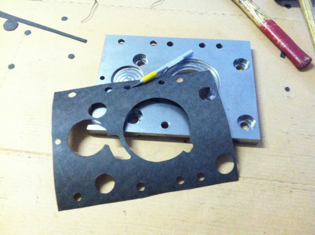

Zuerst a weng am Getriebe "rumgespielt" und das Tachogetriebe vom G3-60 auf das S6-36 montiert, ohne zu wissen, ob das Übersetzungsverhältnis noch passt, aber zumindest schaut es schon mal gut aus :D
Da mein Getriebe eine unschöne eingelaufene Stelle des alten Pilotlagers hat (0,2mm tief) habe ich mir den original ZF Rep-Satz für 45€ gekauft. Ganz schön teuer, wenn man bedenkt, dass der hochtrabende Begriff Rep-Satz aus einer gehärteten Hülse besteht, welche einfach auf den Wellenstumpf aufgeschrumpft wird. Dieser überbrückt sozusagen den eingelaufenen Teil, da die Hülse vorne und hinten auf dem original Durchmesser aufliegt.
Man hat mir aus mehreren Seiten gesagt, es lohnt den Aufwand nicht und ich soll das S6-36 wie es ist mit der eingelaufenen Welle einbauen. Genauso viele haben mir gesagt ich kann das auf keinen Fall so lassen! Da mein Schrauberherz sich massiv weigert das Getriebe in dem Zustand einzubauen, habe ich mich für den Weg mit dem Rep-Satz entschieden.
Das ganze zieht natürlich noch einen Rattenschwanz hinter sich her. Da die Hülse den Durchmesser der Welle von original 25mm auf 30mm vergrössert, benötigt man natürlich ein neues Pilotlager. Den passenden Außendurchmesser des neuen Lagers für das wunderbare Drehteil von Jimmy (Adapter Kurbelwelle/Pilotlager) gibt es nicht und das Drehteil ist schon fertig. Also muss dieses auch noch um 3mm ausgedreht werden, damit das neue Lager sein zu Hause findet.
Dann noch eine passende Dichtung für die Adapterplatte gedengelt. ACHTUNG! Es ist drauf zu achten, dass rund um den Ausschnitt der Vorgelewelle (kleinere Welle von den beiden) etwas mehr Dichtpappe ausgeschnitten wird als der Durchmesser der Ausfräsung! Grund: Der Einstellring für das Wellenlager muss auf der Adapterplatte aufliegen und nicht auf der Dichtung!

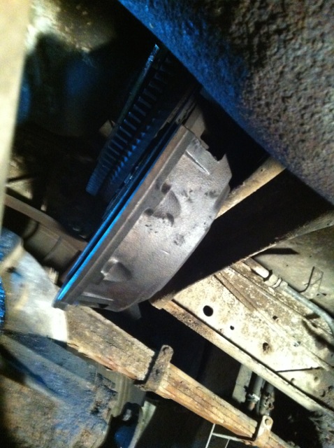

Anschließend hab ich mich noch etwas mit dem Ausbau des Kupplungsautomaten rumgeärgert. Bei Edgar am Saugermotor fiel einem der Automat samt Kupplung nach dem Lösen fast auf die Füsse, beim Turbomotor von Chrigu und mir ziert sich das Ding etwas.
Da die ganze Sache nicht ganz leichtgewichtig ist, tut man sich auch entsprechend schwer.
Auf jeden klemmt der Kupplunsgautomat zwischen Motorträger und Schwungscheibe und will nicht so recht durchpassen. Nach kräftezehrenden Versuchen kommt die Lösung: Man muss die Kupplungscheibe und den Automaten nacheinander ausbauen. Also Kupplunsscheibe per Rohrstück im Pilotlager "sichern", Automat rausfummeln und dann die Kupplungsscheibe hinterher. Ist zwar immer noch ziemlich eng, geht aber.
Da ich mich entschlossen habe die Rotzler Winde auszubauen, ist jetzt der perfekte Zeitpunkt, denn ohne Getriebe kann man fast schon stehen unter dem LKW :joke:
Also hab ich angefangen die Anbauteile der Winde auszubauen (Kardanwelle Nebenabtrieb, Hydraulikpumpe, Laufrichtungs-Umschalter, Verrohrung).
Wenn also jemand eine Rotzler Winde kaufen will, ich hätte eine anzugeben (siehe auch in der Rubrik Angebote im Forum).
Servus daweil, Marco
