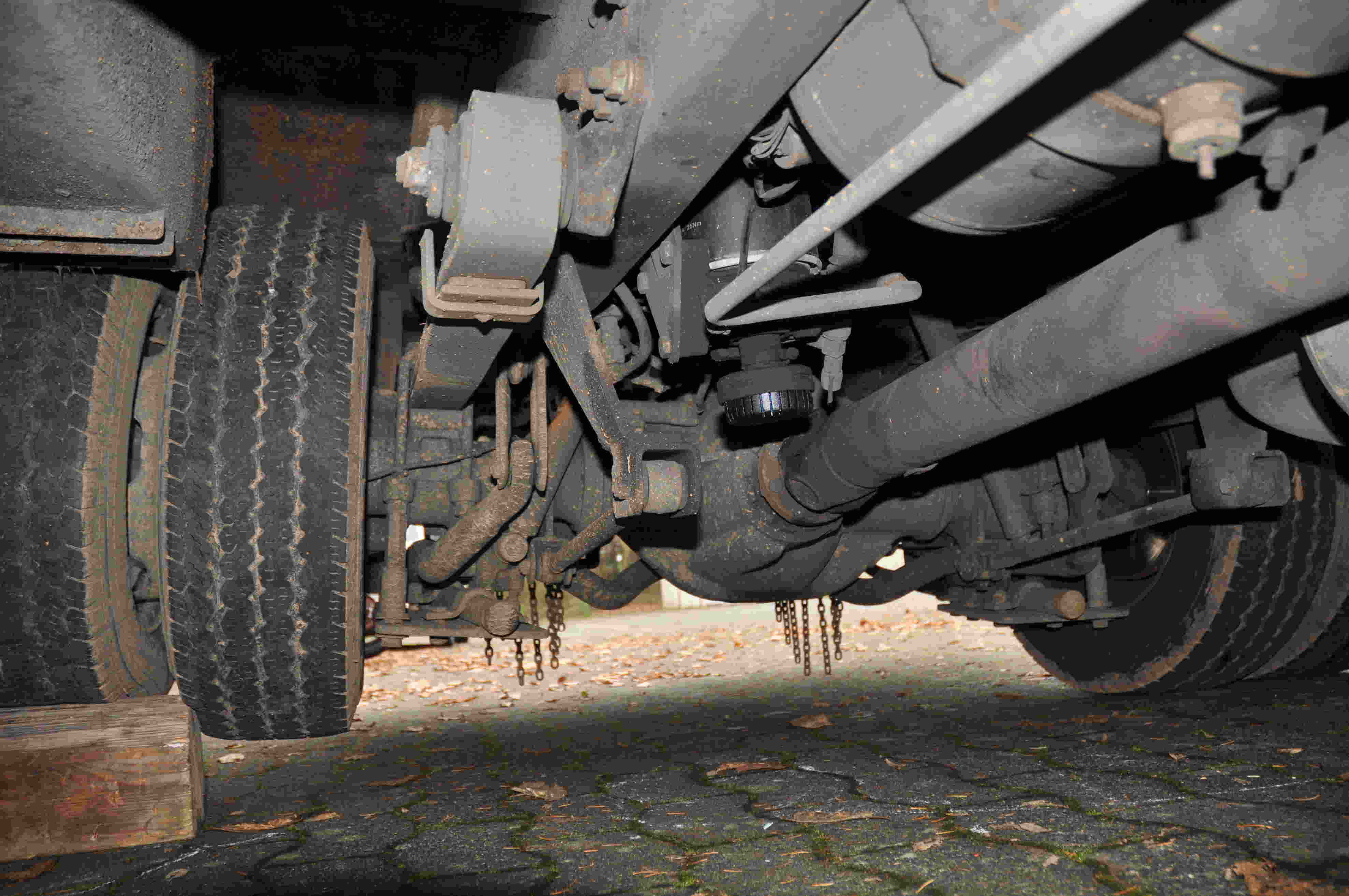

Kannst mal n Foto machen von der Hinterachse? MIR war das Sperrdifferential viel zu klobig..das ist fast 50% dicker und nimmt Bodenfreiheit...

frizzz hat geschrieben:Kannst mal n Foto machen von der Hinterachse? MIR war das Sperrdifferential viel zu klobig..das ist fast 50% dicker und nimmt Bodenfreiheit...
PS: bei meinem T2 wär ich mit 7000 Teuros dabei gewesen, da Achsentausch nötig.
Mach ich gern, wird aber frühestens nächste Woche klappen.
Matze

Re: Diff.-Sperre nachrüsten bei MB Vario
hier nun endlich das Bild der Achse.
Auf dem Typenschild ist etwas von HL2 zu lesen ... die Bezeichnungen sagen mir gar nichts :-(
Tiefster Punkt an dem Teil ist die Schleuderkettenapparatur - vorn ist es die Ölwanne vom Motor
Nun ja - Bodenfreiheit ist was anderes. Wir werden unsere Erfahrungen machen ....
Matze
Matze
mach die 7.50er Reifen drauf das bringt viel Bodenfreiheit.
