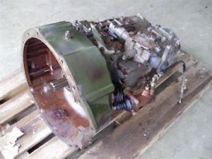

Ich möchte meinen dicken (8.136er DK Army) mit einem ZF 6 getriebe ausstatten(ist mir so zu unruhig langsam und laut)
nun hab ich gelesen das es da diverse gibt. man hat mir ein ZF S6- 36 angeboten von einem Iveco110-17 AW. bzw Magirus
könnte das wirklich passen? also ich weiß es nicht und würde mich über hilfe/Infos sehr freuen.
auch das Getr. vom man 2000er soll passen.ich möchte aber sicher sein,da das ganze ja etwas kostspielig ist.
wenn mir jemand helfen kann währe das super!!

- getriebe mag. iveco.JPG (14.35 KiB) 8108 mal betrachtet

Das Getriebe sollte passen allerdings brauchst du schon mal eine anders Kupplungsglocke, so wie die aussieht passst die nicht an den Motor, das ist allerdings noch nicht alles, die Schwungscheibe, Kupplungsscheibe, Kupplungsautomat, Ausrücklager, Geberzylinder anpassen oder einen änderen, Kardanwelle zum VTG anpassen, und das Schaltgestänge ändern und anpassen.

Im Jahr 2000 habe ich das vw- 5 Gang Getriebe durch das ZF Getriebe S6-36+36GV ersetzt, das ich relativ günstig bei einem LKW- Teilehändler für runde 1.000 DM bekam.
Dieses Getriebe hat 6 Gänge mit Vorschaltgruppe, der letzte Gang ist mit 1 : 0,83 übersetzt.
Damit komme ich auf 14.5 / 20´´ Reifen auf eine Vmax von 105 km/h.
Fahren wir mit knappen 90 im LKW- Strom mit, verbrauchen wir 18 l / 100 km, ohne Berge.
Aber Achtung:
Üble Schrauberei!!
Obwohl diese Autos als Neuwagen auf Wunsch mit diesem Getriebe ausgeliefert wurden, paßt (fast) nichts!!
Von MAN bekommst Du wenig Hilfe, die können auf dem Bildschirm nur sehen, welche Teile original bei Dir drin waren.
8 Monate haben ein Freund und ich gebraucht, um das zum Laufen zu kriegen.
Daher solltest Du nichts überstürzen.
Auf dem Bild, das Du angehängt hast, ist z. B. zu sehen, daß der Zapfen Grobverzahnt ist.
Das originale VW_ Getriebe in unserem Auto war feinverzahnt, Deines wahrscheinlich auch.
Also wird der Umbau bei Dir, wie bei uns, mit einem neuen Schwungrad beginnen, und das ist erst der Anfang.
Irgendwo habe ich den Umbau auch detailliert beschrieben, finde das aber nicht mehr wieder. Kann im (Z. Zt. nicht aktiven) MAN G90- Forum sein.
Aber Achtung:
Üble Schrauberei!!
