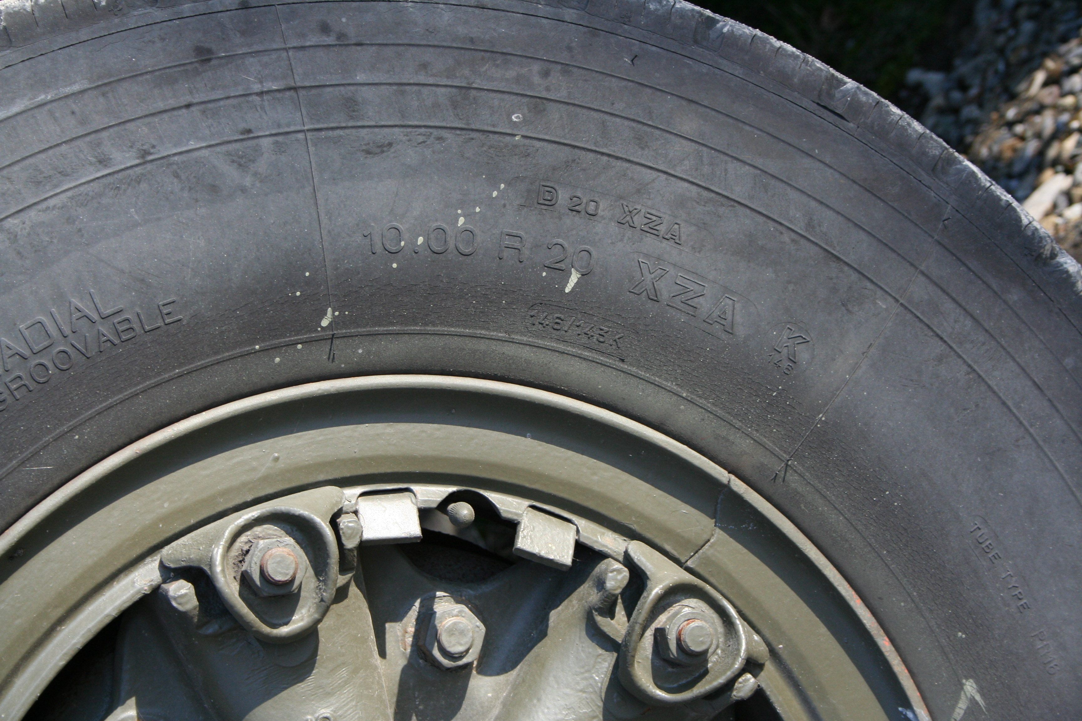

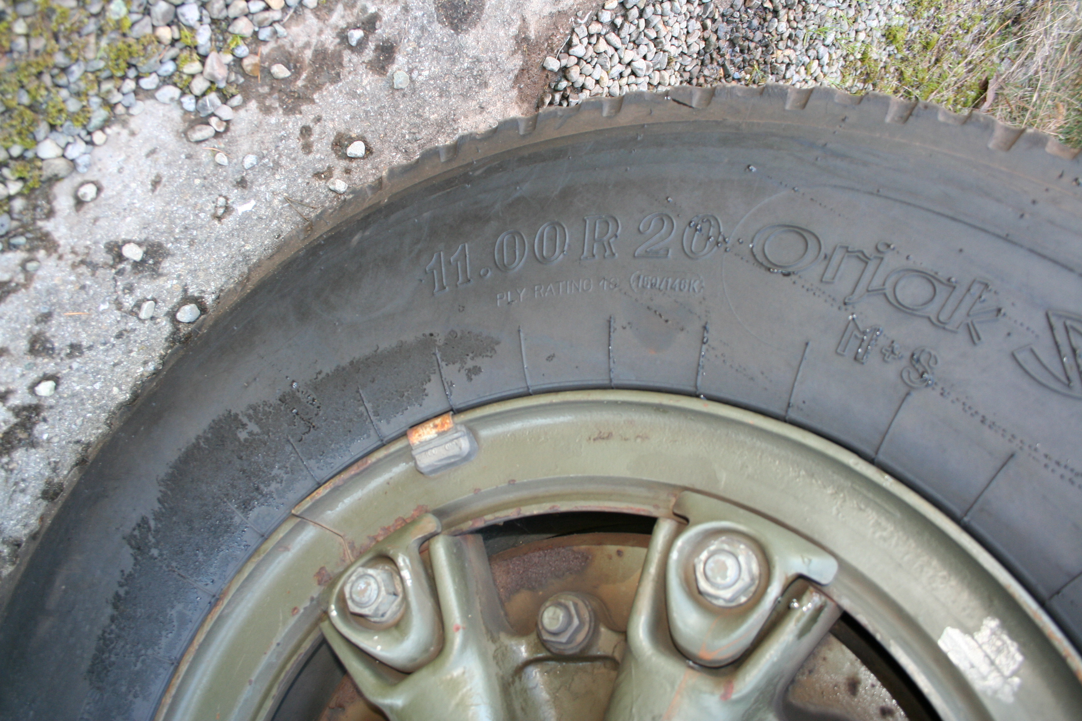

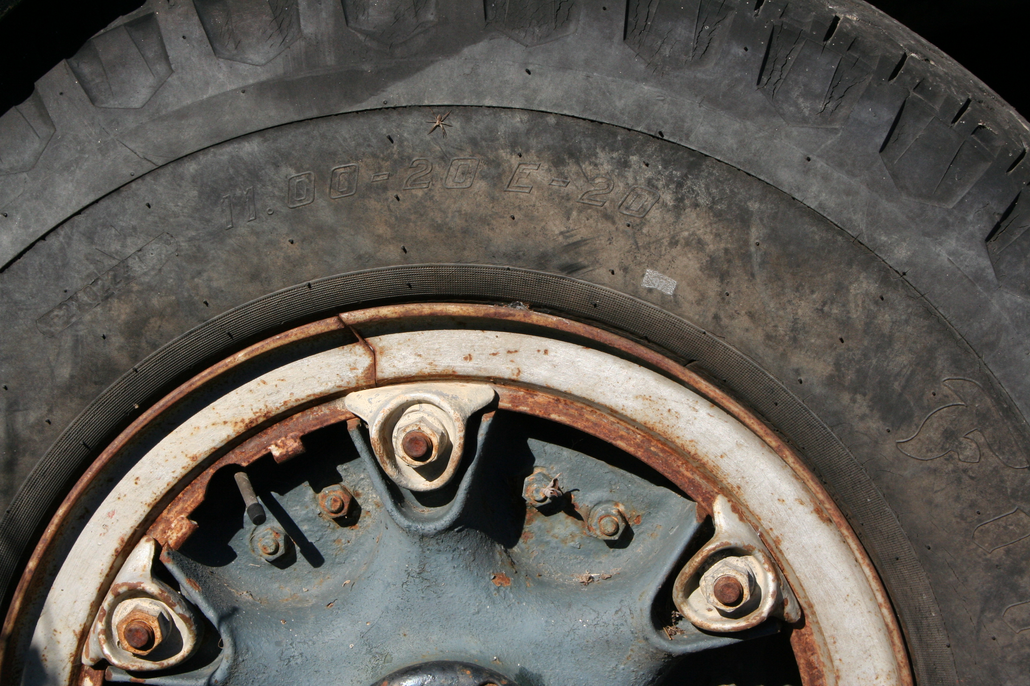

Wir haben mal ein paar Fotos von Reifen und Flegen gemacht beim Stutz !Grübeln auch schon eine Zeit über die Reifenfrage .
Gruss Kai

Ich sende ein paar Bilder meiner Umbereifung auf die sogenannten "Tublex" Felgen. Schlauchlos und auf die Trilexradsterne passend. Der Reifen 12 R 22.5 hat allerdings praktisch den gleichen Abrollumfang wie der 11.00 R 20er. Wenn Ihr also die dreiteiligen Felgen behalten wollt, so macht den 11.00 er drauf. (11 R 20 =3295mm Umfang, 12R 22.5 = 3306mm).
Bei uns "schluckt" der "Tüv" eine 10% ige Abweichung. Würde ich in einem Gespräch mit dem zuständigen Tüv'er vorab klären. Wie ich schon erwähnte, ist die Erhöhung gegenüber dem 9.00 x 20 etwa 6%.
So , jetzt probier ich noch die Bilder raufzuladen. Allen viel Spass mit Saurer! Denn.... auf die Dauer - Saurer Power!
Martin PS. ich merke dass ich die Bilder nicht raufkriege, weil sie nicht im Internet sind. Dafür halt zwei aus der Homepage.

Andere Frage: wenn man 11.00er Reifen montieren will, braucht man für hinten andere Zwischenringe, verstehe ich das richtig? Gibt es dafür eine Bezugsquelle oder nur ebay?
Zuckerbrot ist aus.
Re: Mein Saurer 2 DM Laster säuft.....
hast du mal geschaut wie breit deine Ringe sind die du momentan verbaut hast. Bei mir waren breitere Ringe drauf als für eine 9.00er Bereifung notwendig gewesen wäre. Mit diesem Ring wäre noch eine 11.00er Bereifung möglich gewesen.
Laut Liste ist ein 130er Ring nötig.
Grüsse Cord
Grüsse Cord

Nein, habe ich nicht. Vor allen deshalb nicht, weil mir nicht so recht klar ist, wo der sitzt. Vermutlich sehe ich den ja erst, wenn ich das äußere Rad herunternehme? Vielleicht reicht es ja, wenn ich den Abstand zwischen den Reifen messe?
Zuckerbrot ist aus.
Um den Ring genau zu messen wirst du die Reifen runter holen müssen, hab es auch mal so versucht, ein genaues Maß haut so einfach nicht hin.
