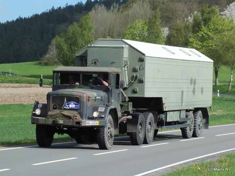

ZIL 137 mit hydraulischen Antrieb der Aufliegerachsen.5t_mil_glw hat geschrieben:Eine 6x6 Sattelzugmaschine, die beide Achsen des Zweiachsaufliegers antreibt.
http://www.rwd-mb3.de/pages/9t222.htm

Scheinbar gibt's den Zil gleich mit zwei Aufliegerantrieben:
hydraulisch (scheint die neuere Variante zu sein) und per Zapfwelle (der hat ein Stoffverdeck für's Führerhaus - also scheinbar das ältere Modell):
