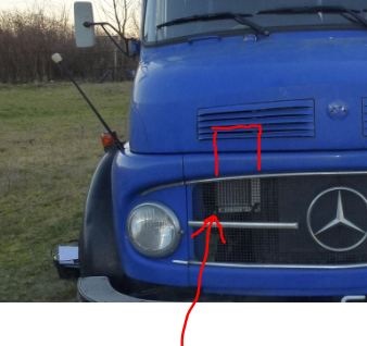

Den LLK an dem blauen Kurzhauber würde ich mal als Placebo bezeichnen wollen. :ninja:

Kannst du doch so nicht sagen..... Der blau hat dank llk
Angeblich 200PS..... Natürlich nicht NUR wegen dem LLK.
Rumpfmotor entspricht dem 130 Säuger
Gruß Sascha

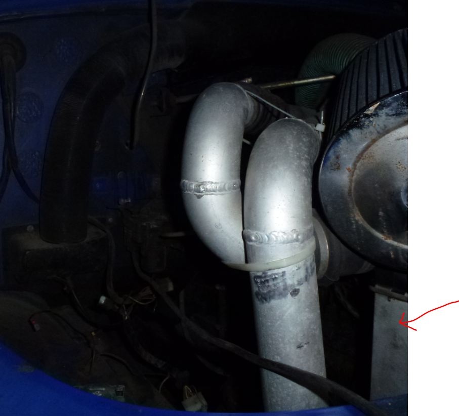

naja, es gibt ein paar Grundregeln für Ladeluftkühler die da wären:
Kühlfläche möglichst groß ( speziell bei Luft / Luft ), Einbauort mit guter Durchströmung, Rohrlängen möglichst kurz, Rohrwege mit so wenig Biegungen wie möglich... Je nach Anwendung kann man noch über einen Lüfter nachdenken.
Wenn ich mir den LLK auf dem Bild und dessen Einbau ansehe würde ich sagen das da sämtliche Grundregeln vernachlässigt worden sind.
Das ist nicht böse gemeint, aber ich denke man kann auch bei den miesen Platzbedingungen in einem Kurzhauber einen LLK besser einbauen.
Ich habe in meinem 310er Benz auch extrem wenig Platz und deshalb nach langem Hin und Her einen wassergekühlten LLK gebaut.
Diese Bauart ermöglicht bei mir das einhalten fast aller genannter Grundregeln.

Wenn mein optimierungsexess fertig ist
Stelle ich die Bilder rein. Da werden aber noch
Paar zusätzliche Bogen rein kommen auch wenn das suboptimale ist :D
