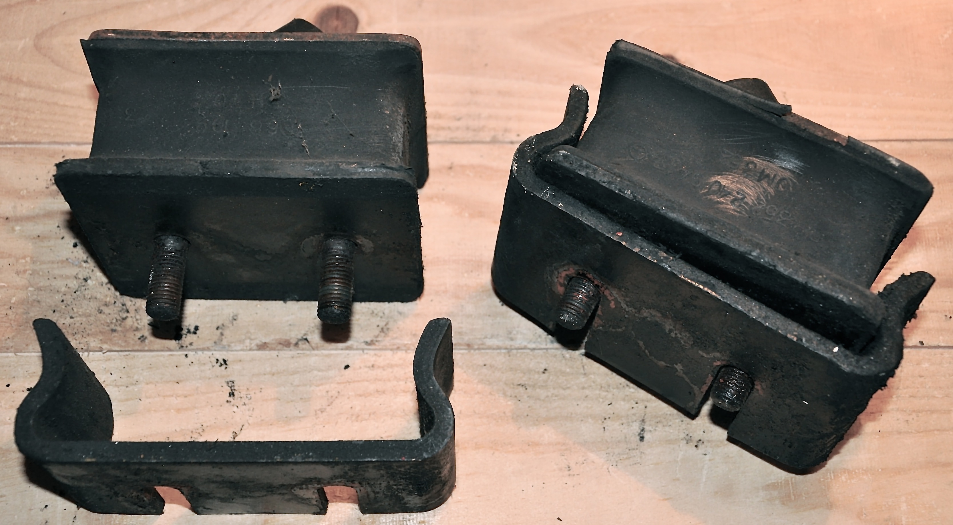

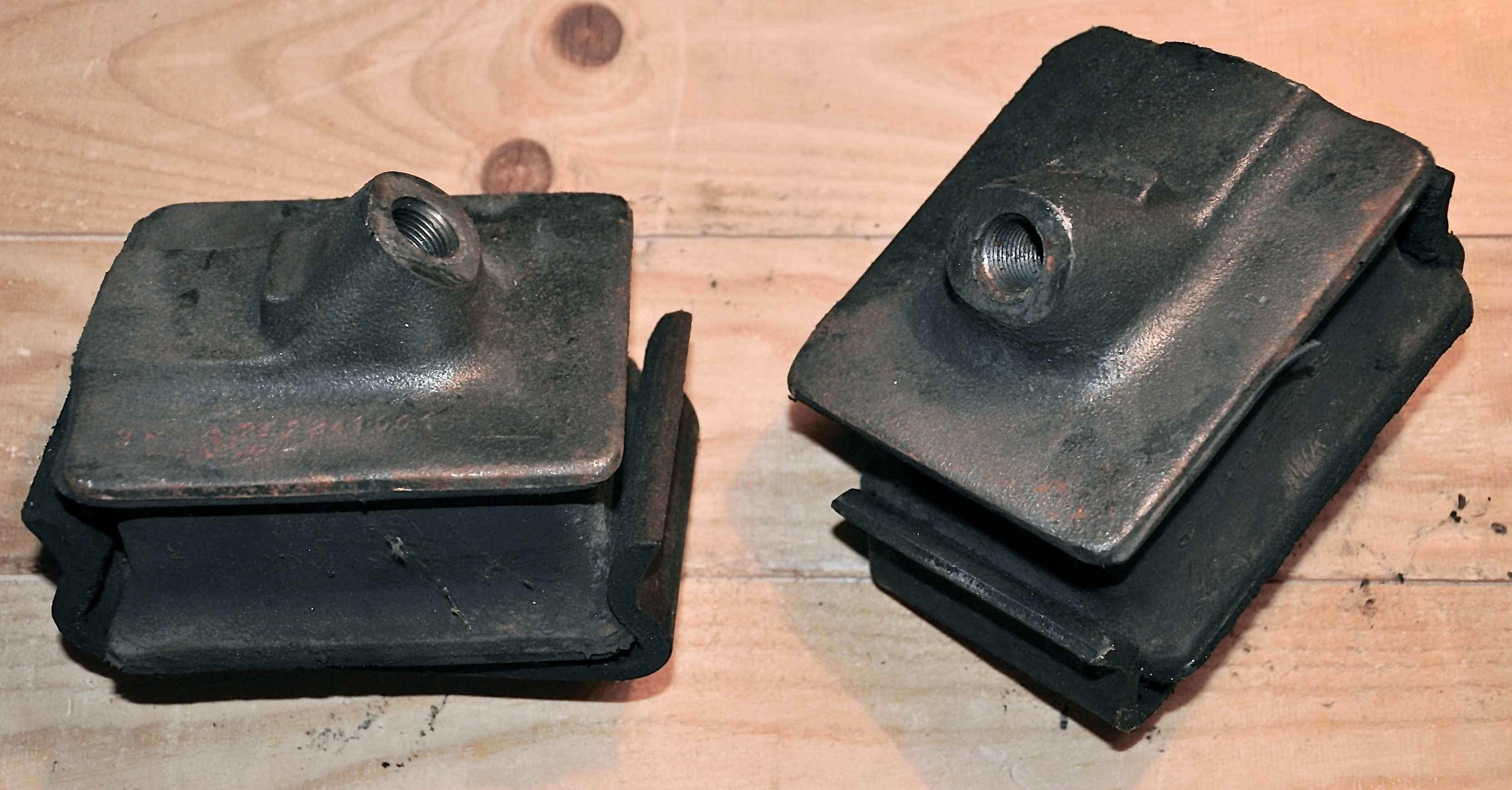

Habe vom '73er OM352 auch noch was rumliegen...
MB # 3522410010 & MB # 3522400417
Bei Bedarf: PN
Bei Bedarf: PN
