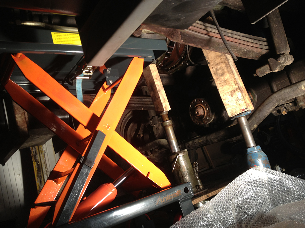

Am Mo gehts los mit dem Schrauben und Di werde ich dann das Getriebe draussen haben sofern ich dann den Hubtisch vor Ort habe. :angel:
Melde mich dann wenn die draußen ist

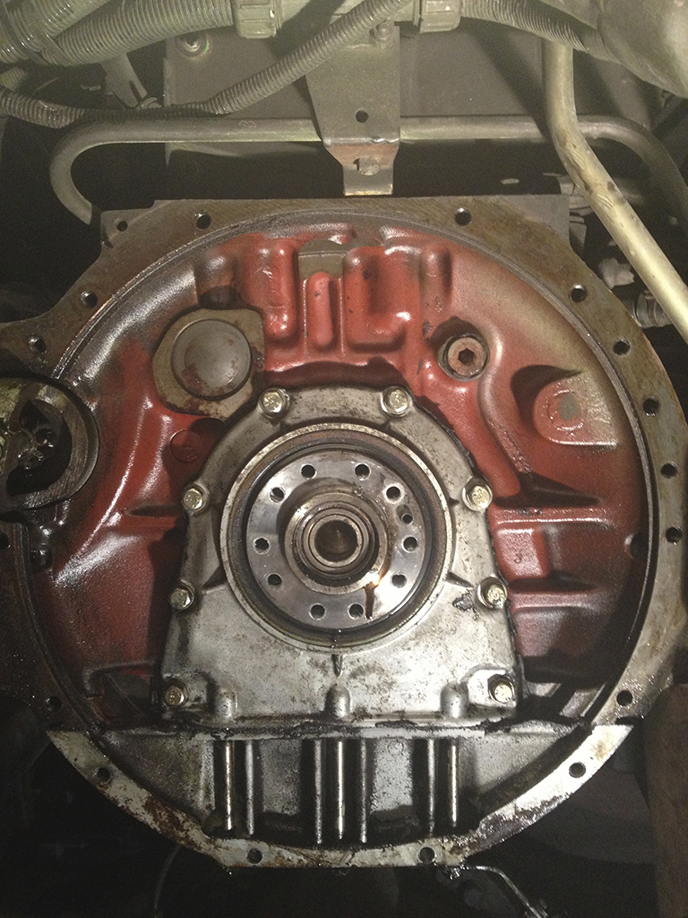

habs dann doch alleine geschafft das Getriebe auszubauen, Simmering ebenso

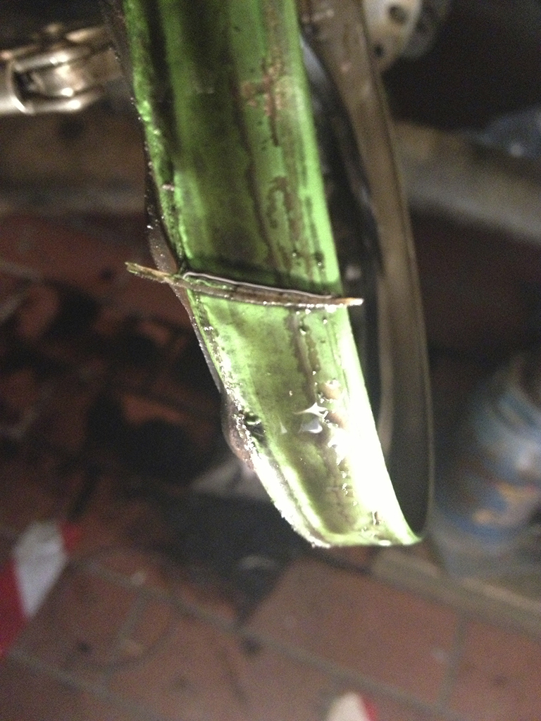

Was ist das eigentlich für ne grüne "Pampe" an der Aussenseite vom Simmering?
Haben die da damals evtl. noch zusätzlich mit Flüssigdichtmittel gearbeitet?! :eek:
Henry
Zitat: Albert Einstein
sico
Beiträge: 5504
Wohnort: 84556 kastl
Re: Anzugsmomente Kupplung und Schwungscheibe Iveco 110-17AW
#9 Beitrag von sico » 2013-05-08 15:35:41
hallo Henry,
sieht doch gut aus.

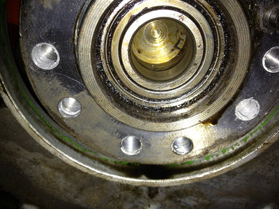

Das Stützlager für die Getriebewelle ist offensichtlich in der Kurbelwelle( nicht wie sonst üblich im Schwung).
Das Lager solltest du natürlich auch erneuern.
RandyHandy
Beiträge: 1727
Wohnort: Überall
#10 Beitrag von RandyHandy » 2013-05-08 15:42:36
sico hat geschrieben:Das Lager solltest du natürlich auch erneuern.
Hallo Sico,
mmmmhhh - Lager hab ich gekauft, aber: habe da kein Spiel feststellen können - wollte mich eigentlich darum drücken zumal ich auch keinen Innenauszieher habe :blush:
Oder gibt es da noch eine andere Methode das Lager rauszukriegen?
Henry
sico
Beiträge: 5504
#11 Beitrag von sico » 2013-05-08 18:50:47
hallo Henry,
ein Werkzeug mit Schlagmuffe, wie man es zum Demontieren von Wellendichtringen verwendet, sollte auch gehen. Oder mit 2 Reißnadeln.
Die Passung des Außenringes ist nicht sehr fest, fast ein Schiebesitz. Es ist der Schmutz, der den Außenring wahrscheinlich festhält.
Das Lager darf natürlich als Wälzlager nur wenige Hundertstel-mm radial Spiel haben.
Das Lager sollte aber auch beim Durchdrehen keine rauhen Stellen haben oder gar schwergängig sein.
Wenn du es nicht rauskriegst, ist es wahrscheinlich kein großes Risiko, wenn es drin bleibt. Sieht ja augenscheinlich noch gut aus.

Kupplung ist die 350er - Lager 6205 2Z werde ich doch tauschen, habe den Innenauszieher und die Abstützung bestellt.

der Alte-Hasen-Trick zum Ausbau von Lagern aus Sacklöchern ist - Seife!
Sackloch und Lageröffnung richtig dicht füllen und dann einen etwas stramm passenden Dorn einschlagen, nachfüllen, schlagen,...
IIRC hab ichs auch bei einem 6205er praktiziert...
Gruß Härry

wie kriege ich die grüne Dichtmasse weg - gibt es da Spezialzeugs?
Oder muß ich Schleifpapier verwenden - komme gerade irgendwie nicht weiter :blush:
Wie heißt diese Dichtmasse? Muß ich auch noch besorgen.
Oder weiss einer einen den ich fragen kann. :angel:
Henry
sico
Beiträge: 5504
#15 Beitrag von sico » 2013-05-14 20:06:00
hallo Henry,
die alte dichtmasse mit einem Schaber weitgehend entfernen. Reste mit Benzin oder Lösungsmittel abreinigen.
Wenn ich es recht im Gedächtnis habe, dann hat der neue WDR auf dem Außenring eine dünne Gummierschicht drauf.
Einfach einpressen und fertig.
Den nackten Blechring kannst du z.B. mit Dirko-Dichtmasse dünn bestreichen.
