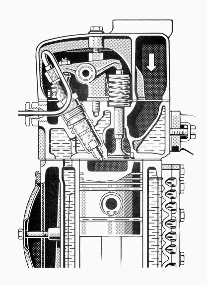

#11 Beitrag von Pirx » 2013-01-21 23:39:11
HildeEVO hat geschrieben:Also die Ventildeckeldichtunghat mit dem Ölverbrauch nur dann was zu tun wenn Öl am Motorblock nach unten sifft.
Sorry Chris,
aber nicht nur der Steyr-Motor saugt über die Zylinderkopfhaube (Neudeutsch: Ventildeckel) an, sondern auch der Mercedes OM352. Und da kann durchaus bei verschlissener Dichtung Öl aus dem Ventilraum in den Brennraum gesagt werden.
Der Pfeil rechts zeigt die Ansaugluftströmung. Ventilraum und Ansaugraum sind nur durch einen schmalen Steg mit ebenso schmaler Dichtung getrennt:

#12 Beitrag von HildeEVO » 2013-01-22 7:41:36
Pirx hat geschrieben:
Sorry Chris,
Aua!!!!
Das ist neu für mich!!! Man lernt nie aus!!!
:unwuerdig: :unwuerdig: FETTES TSCHULDIGUNG !!! :unwuerdig: :unwuerdig:
