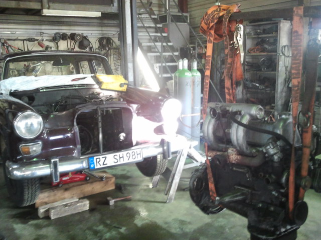

Moinsen Forum,
passend zu meinem desolaten und traurigem Jahr,ist mir gestern Abend auch noch der Motor meiner `67 Heckflosse 200D unter lautem Klötern auf der Autobahn "verreckt" :(
Nun mal die Frage an die Flossenfreunde unter Euch... ich hab einen Motor 200D aus einem /8,der liegt zwar noch woanders..aber is eben meiner.
Ich hab nun gehört das es doch nicht 1:1 passt,weil der Ölfilter bei dem /8 Motor keinen Platz hat in dem Heckflossenmotorraum....(wasfüreinlangeswort :D )?..ähem..is das wirklich so?
Sind da noch andere "kleinigkeiten" zu beachten...? Über Hilfe von Euch oder Dir wäre ich sehr dankbar...
das Schrauben stellt kein Problem dar..is ja ne Menge Platz :D ..Bühne Hallenkran und Stapler hab ich auch...nur es wäre eben mein erster Motortauch bei ner Flosse...

In der Heckflosse wurde auch der OM615 eingebaut, genau wie im /8er und noch später im 123er. Da der Block nicht geändert wurde, steht dem Umbau auf den original Ölfilter nichts im Wege. Der Thermostatgehäusedeckel muss wohl auch getauschtwerden.
Die ersten AT - Motore professioneller Instandsetzer für die /8er waren aus der Heckflosse.
Hoffentlich reißt Dir die zukünftige Mehrleistung von, glaube ich, 3 PS nicht die Hinterachse in Stücke. :D

in einer Oldtimer-Zeitschrift von Dez 2012 wird über den gleichen Wechsel berichtet,
das Ölfiltergehäuse des /8er-Motors paßt nicht in die Flosse wegen eines Rahmenträgers.
Der dortige Restaurator hat Filtergehäuse und den Einsatz gekürzt, dann soll es wohl passen.
Viel Glück beim Umbau!

#17 Beitrag von rallytruckschrauber » 2013-01-13 22:07:13
Moinsen...
also meine Feiertagsbeschäftigung rennt :D wieder wie Hupe..schnurrt dank frischer Düsen einfach prima...und ich hoffe mal das die frischen 54Ps nich meine Hinterachse zerlegen :joke:
War aber recht aufwendig..Ölfilter kastrieren...Motorträger erstellen...viele Kleinigkeiten die mächtig Arbeit gemacht haben....aber alles wird gut ....
