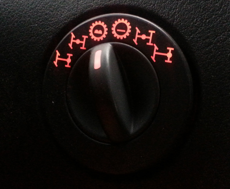

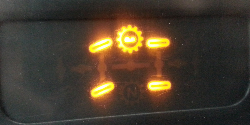

Hallo Leute,
ich bin beruflich im Kommunalverkehr mit einem MAN TGM 15.250 2-Achser mit Allradantrieb unterwegs. Das Fahrzeug ist noch relativ neu, und da ich vorher noch keine Erfahrungen mit Allrad gemacht habe, hätte ich daher ein paar Fragen.
Am Schalter für die Sperren gibt es einen Straßengang und einen Geländegang. Sobald ich den Geländegang auswähle, erscheint auf meinem Display das der Geländegang aktiviert ist und alle 4 Räder leuchten auf dem Display auf. Laut Anzeige wird auch nix gesperrt, erst wenn ich den Drehschalter weiterdrehe.
Ist erst in diesem Geländemodus der Allradantrieb aktiv? Habe ich also ein zuschaltbaren Allradantrieb?
Wie muss ich mich nun in diesem Geländegang "verhalten"? Gibt es eine begrenzte Höchstgeschwindigkeit die ich fahren darf? Wann genau darf ich diesen Modus verwenden?
Vielen Dank schon mal im Vorraus.

Hallo Marcus(?),
die 6 Schaltstellungen sind wahrscheinlich so zu deuten:
[0 = Normalstellung, R = nach rechts gedreht, L = nach links gedreht]
0) "Zahnrad mit Strich": Straßengang, permanenter Allradantrieb, keine Sperre (Normalstellung für Straßenfahrt)
R1) "Mittendifferential": Straßengang, permanenter Allradantrieb, Längssperre
R2) "Hinterachs-Differential": Straßengang, permanenter Allradantrieb, Längssperre und Hinterachs-Sperre
L1) "Zahnrad mit Berg": Geländegang, permanenter Allradantrieb, keine Sperre
L2) "Mittendifferential": Geländegang, permanenter Allradantrieb, Längssperre
L3) "Hinterachs-Differential": Geländegang, permanenter Allradantrieb, Längssperre und Hinterachs-Sperre
Zur Verwendung:
0) normale Fahrt auf der Straße
R1) erhöhte Traktion, nur auf rutschigem Untergrund verwenden (sonst Verspannungen oder gar Schäden im Antriebsstrang)
R2) noch weiter erhöhte Traktion, nur auf rutschigem Untergrund verwenden (sonst Verspannungen oder gar Schäden im Antriebsstrang)
L1) Fahrt im Gelände oder langsame Fahrt/hoher Zugkraftbedarf auf der Straße
L2) hohe Zugkraft und erhöhte Traktion, nur auf rutschigem Untergrund verwenden (sonst Verspannungen oder gar Schäden im Antriebsstrang)
L3) hohe Zugkraft und noch weiter erhöhte Traktion, nur auf rutschigem Untergrund verwenden (sonst Verspannungen oder gar Schäden im Antriebsstrang)
Das Symbol fürs Mitteldifferential deutet auf einen permanenten Allradantrieb hin. Du hast also "immer" Allradantrieb, auch auf der Straße.
Der Geländegang dient zur besonders langsamen Fahrt oder zur Erhöhung der Zugkraft, siehe oben. Ob die Höchstgeschwindigkeit im Geländegang begrenzt ist (manche Hersteller schreiben so etwas vor bzw. blockieren heute gleich elektronisch die Geschwindigkeit) kann Dir nur die Betriebsanleitung oder der Händler sagen.
Zur Verwendung:
Re: Fragen zum Geländegang - MAN TGM 15.250
Hallo Pirx,
vielen Dank für Deine ausführliche Erklärung.
Ich war heute in der Situation, das ich mich auf einem kleinen Feld festgefahren hatte, die Hinterachse hat durchgedreht. Dabei fiel mir auf, das sich die vorderen Räder aber nicht mit drehten bzw. das Fahrzeug weiter vorangetrieben haben. Wie ein normaler Heckantrieb quasi. Deshalb kamen mir die ganzen Fragen zum Thema Allradantrieb auf.
Vielleicht habe ich doch einen zuschaltbaren Allradantrieb? Der Allradantrieb kann vielleicht durch das Verteilergetriebe angesteuert werden und schaltet sich zu, sobald ich in den Geländegang wechsel?
Erstmal Danke für eure Antworten, echt klasse.
@Chris
Das Fahrzeug wurde mir lediglich in meiner Firma ein vorgestellt. Hauptsächlich ging es da aber um den Aufbau als um das Fahrgestell. Zum Thema Allrad konnte mir auf Nachfrage auch keiner wirklich weiterhelfen, dazu sage ich lieber mal nix.
Wenn ich den Geländegang im Stand(weiß nicht ob man es wärend der Fahrt darf?) auswähle und dann anrolle, gibts einen kleinen "Ruck", die Infos im Display erscheinen und dann befinde ich mich im Geländegang. Wirklich weit und schnell bin ich damit jedoch noch nicht gefahren, ich wollte einfach nix kaputt machen da mir da echt die Erfahrung in sachen Allrad fehlt. Und in der Bedienungsanleitung wurde nur erklärt was welche Schalterposition bedeutet, also Geländegang, Straßengang usw.)
Ich fahre die Tage mal zu MAN rüber. Mal sehen wie stark es die Tage schneit, dann kann ich ja nochmal das Allrad in Ruhe testen.
Danke euch
@Chris
Danke euch
