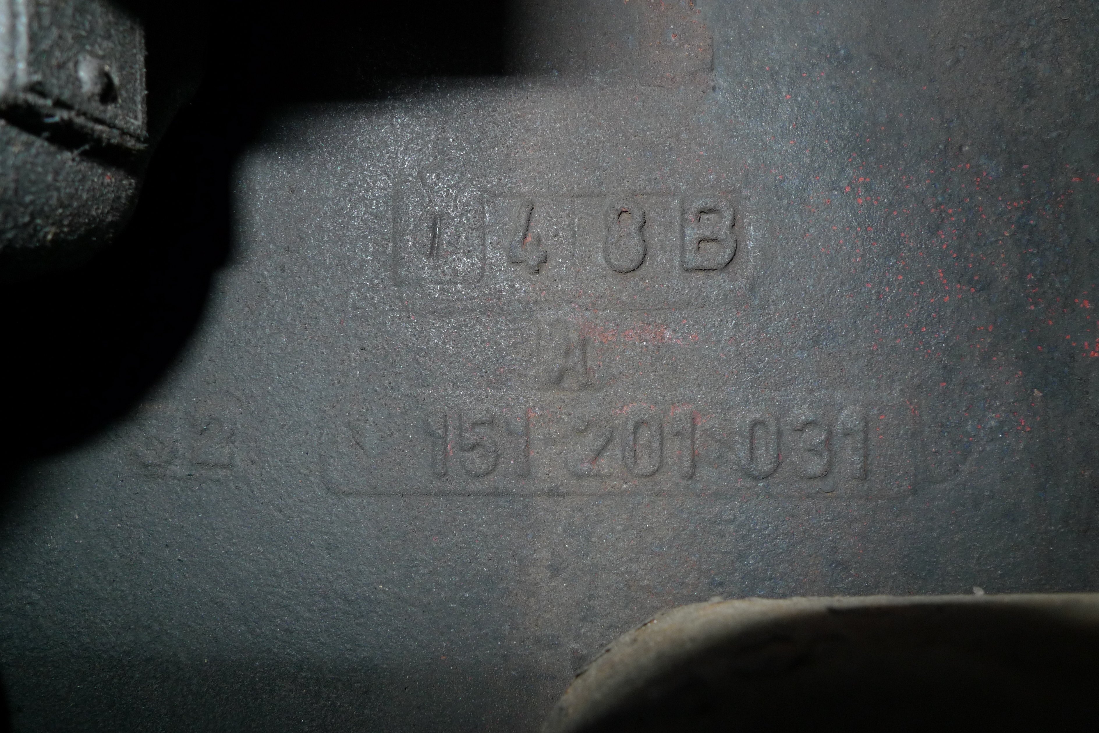

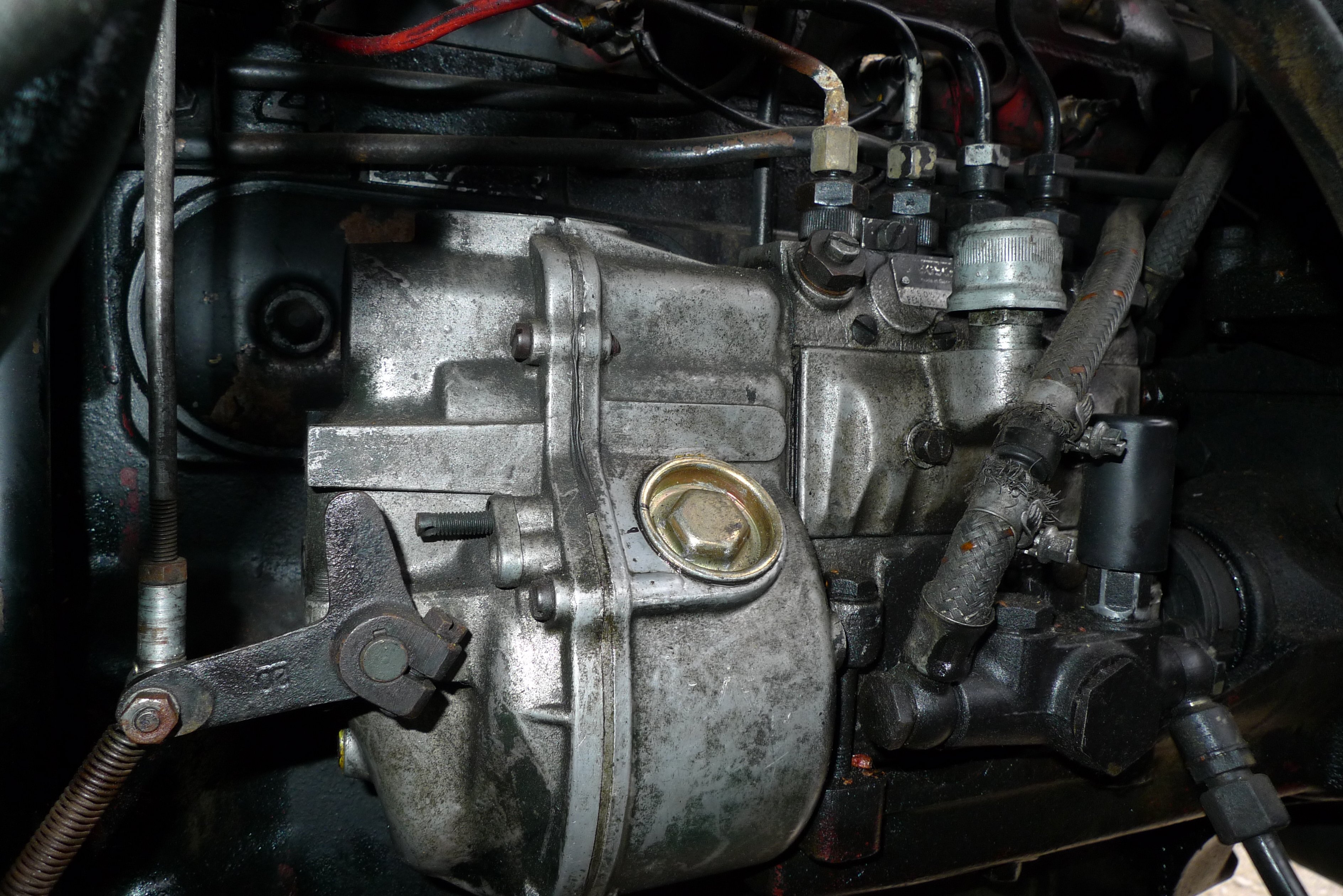

1.) kann mir jemand etwas zu den bei meinen Hanomag verbauten Motor und der ESP sage?
Konkrete Frage: Echtes oder passend gemachtes Bauteil (siehe Foto)?

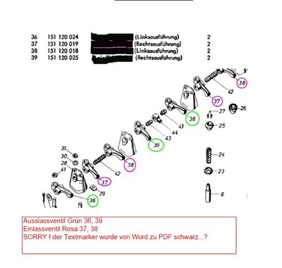

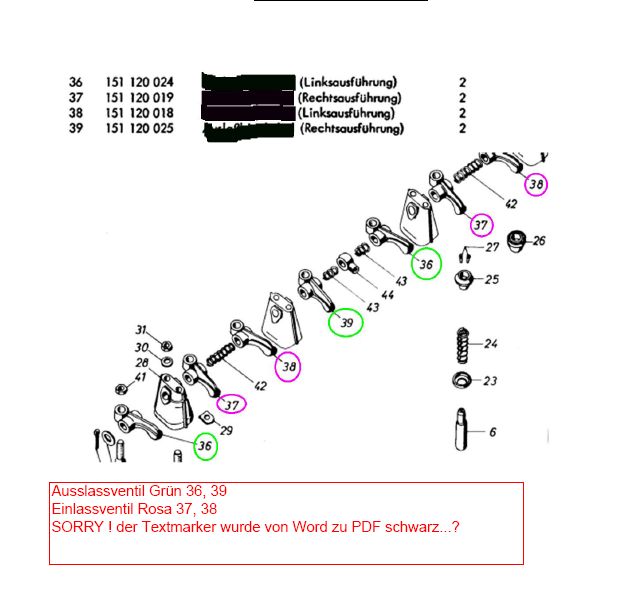

2.) zum Ventile einstellen: werden Einlass und Auslass zusammen im OT eingestellt und ist es richtig das laut Zeichnung aus dem Ersatzteilordner die Einlass und Auslassventile für einen Kolben getrennt durch einen Lagerbock sind, es sich so liest:
Auslass-Einlass / Einlass-Auslass / Auslass-Einlass / Einlass-Auslass (siehe Foto-Word doc)?
Ventile einstellen wäre: Ventile von Kolben 1 zum überschneiden bringen und Ventile am Kolben 4 einstellen usw.
Danke für Infos, Anregungen und Tipps

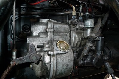

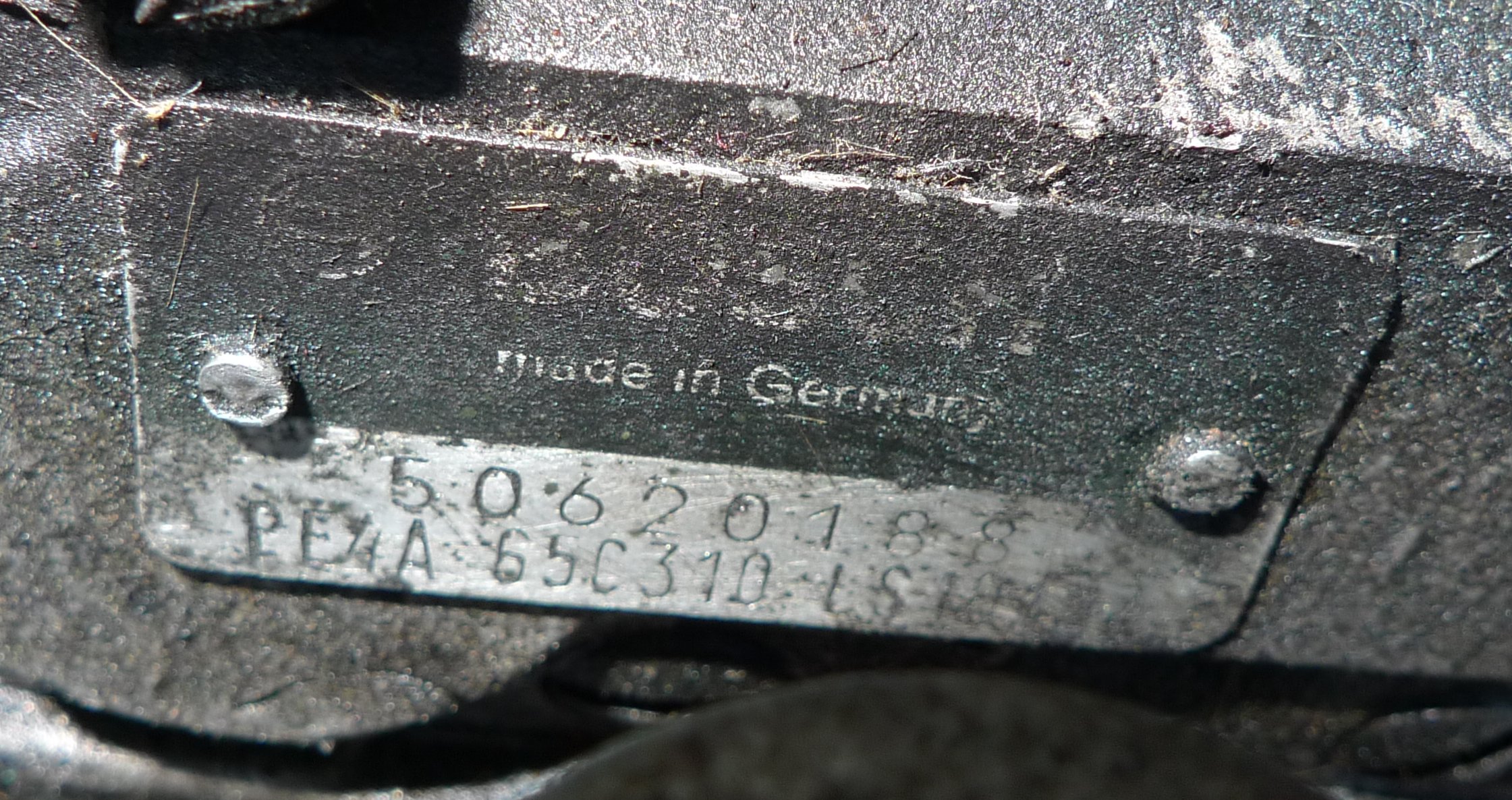

das Typenschild von der E.- Pumpe ist nicht vollständig zu erkennen!
Wenn es vollständig so lautet PE 4 A 65 C 310 LS 1017 Z dann sollte der Motor
D 28 ALAS 70 PS bei 1/min 2800 haben!
Die Ventile einstellen nach der 5. Methode passt schon!
Zyl. 1 einstellen Zyl. 4 Ventile überschneiden 1 + 4 = 5
Zyl. 2 einstellen Zyl. 3 Ventile überschneiden 2 + 3 = 5
Zyl. 3 einstellen Zyl. 2 Ventile überschneiden 3 + 2 = 5
Zyl. 4 einstellen Zyl. 1 Ventile überschneiden 4 + 1 = 5
Hoffe es hilft Dir weiter! Ansonsten lese meine Info Briefe!

... Vorföderpumpe ist mal neu gemacht worden, Spritschlauch von dort zum Filter sollte neu ... also ich seh da nix, was nicht so original in einen Hanomag A-L 28 reingehört ... Glückwunsch zum Alt-Laster ...

1.)werde morgen versuchen die ESP-Nummer klarer einzustellen!
2.)dann stimmt die Kipphebelbezeichnung also auch und ers werden die Ventile dann paralel eingestellt (paarweise)?
3.)ich dachte auf dem Motorblock müsste D28 stehen...nicht 48B _ A

Bezeichnung auf der ESP lautet kpl.: PE4A 65C310 LS1017Z, so wie du schon angenommen hast!

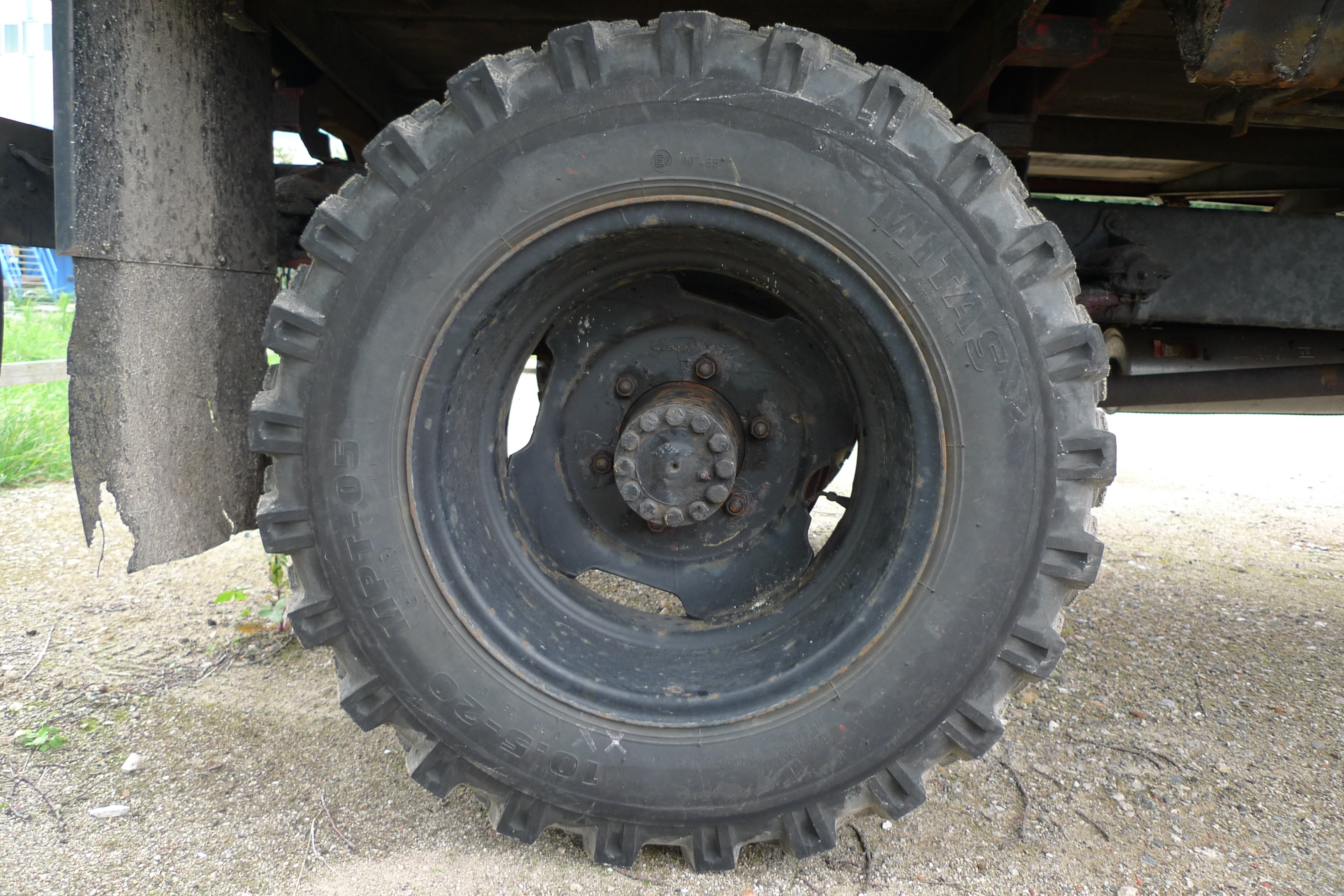

2.) habe nochmal nachgeschaut, es sind keine Unimog Felgen wie auf deinem Bild, folgende Daten stehen auf der Felge:
Sudrad, 7/67, 9x20, DIN, 20126T2, 4044010001.
Bob

Bob hat geschrieben:habe deine Antwort zum Gasgestänge gefunden, allerdings bei der Frage von "hanotom" zum flotter machen eines Hanomags...
So weit ist es mit mir schon gekommen. (Kopfschüttelsmiley fehlt wieder!) Neue Sparmaßnahme: 2 Tröts mit einem Post beantworten.
Für alle, die`s interessiert - das ist gemeint: http://www.allrad-lkw-gemeinschaft.de/p ... 44#p403544
Die von Dir gezeigte Felge ist eine Unimog- oder Anhängerfelge und auf der HA nicht ohne irgendwelches Distanzgeraffel fahrbar.

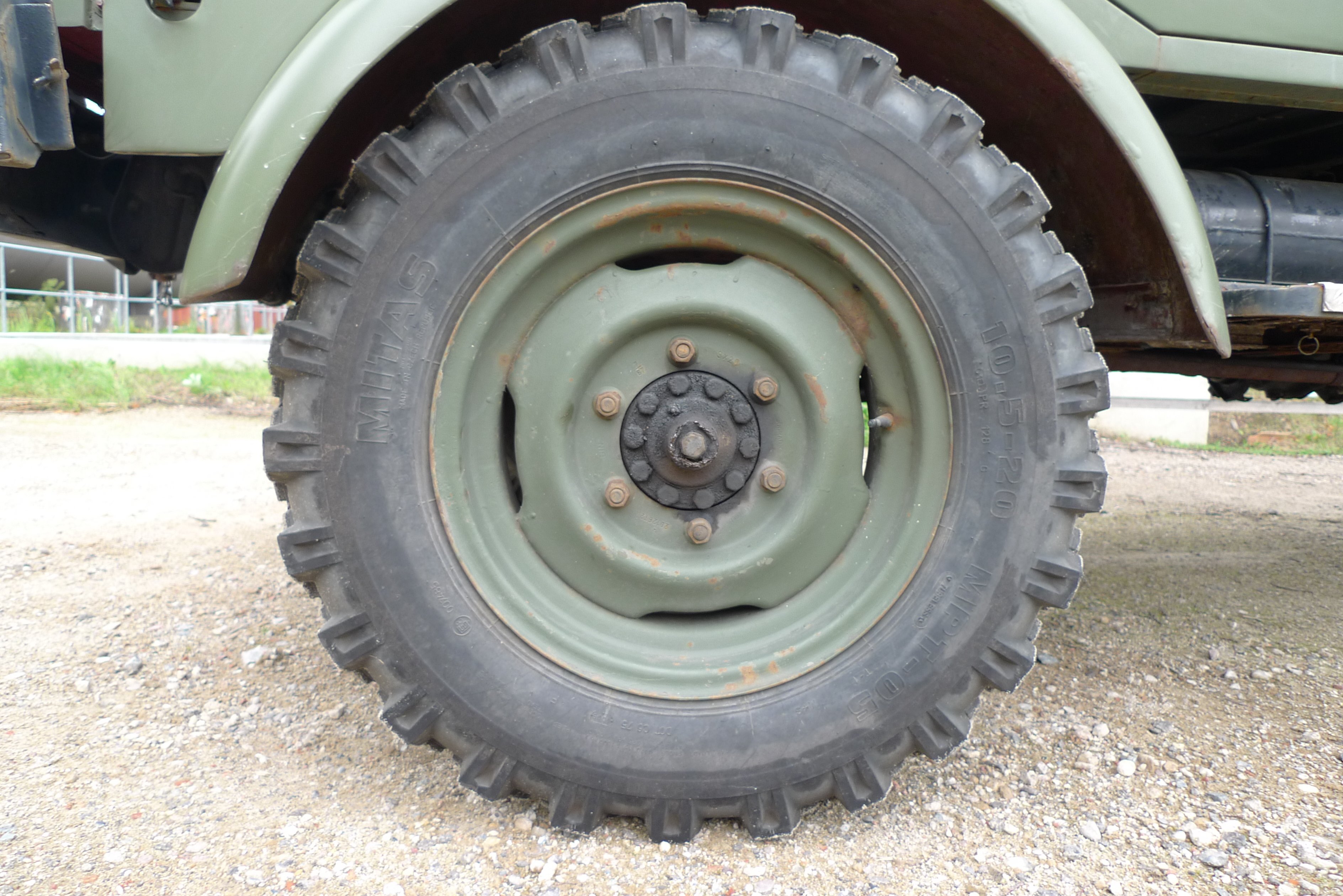

mhm mal sehen, beim fummeln an den hinteren bremsen war nichts von einem Distanzgefummel zu sehen oder bemerken..anbei mal ein Bild vom Hinterrad:
Mein Gefühl sagt mir schon das nicht alles so ist wie es soll aber halt funktioniert, drum stell ich mich den Gegebenheiten und versuche es zu verstehen und damit umzugehen...

#10 Beitrag von LutzB » 2012-09-14 13:40:37
Bob hat geschrieben:..anbei mal ein Bild vom Hinterrad:
Das sieht ja auch ziemlich original hanomagich aus.
