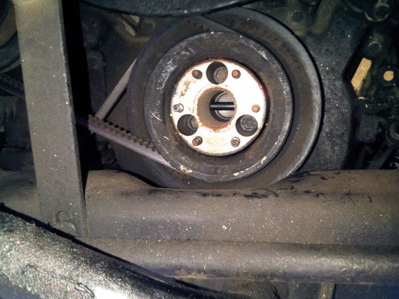

#4 Beitrag von thl-mot » 2012-04-27 11:54:04
Ich habe heute noch ein Bild davon gemacht:

#5 Beitrag von Ulf H » 2012-04-27 12:04:55
... ich sehe jetzt nicht die Notwendigkeit dieses Loch zuzumachen ... Muttern wieder drauf, damit die Schrauben nicht in ihren Löchern rumklappern und gut is ...

#6 Beitrag von Transporter » 2012-04-27 12:12:34
Das is ja kein Loche in dem Sinne :)
Du könntest höchstens aus ästhetisch Grunden auch den ganzen Flansch abschrauben. Dann ist die Riemenscheibe ja auch hohl uind hat keinen Deckel.
Ich würde es halten wie Ulf: Muttern drauf um die Gewinde zu schützen und gut... wer weiß wofür man den Abtrieb vorne noch brauchen kann.... eine angemessene Art für Allrad-LKW-Spanferkel :)

#7 Beitrag von gilbert » 2012-04-27 12:13:36
ein nebenantrieb sieht anders aus und ist am getriebe angeflanscht.
das auf dem bild ist riemenscheiben seitig an der KW, sprich vorne am Motor.
schraub die 3 großen schrauben los, entferne den adapter der zum antrieb der kardanwelle da ist,
meß die loch tiefe in der KW , weil die schrauben jetzt zu lang sein könnten.
oder entferne die 6 stehbolzen mit kontermuttern oder abflexen.
zentral in der mitte, das ist der von hand motor drehpin, zb, zum ventile einstellen.
zu machen muß man da nix, bei motoren ohne frontlöschpumpe ist da auch kein deckel oder ähnliches
