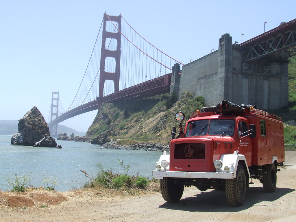

Na ja, nachdem das Thema jetzt sowieso abgeschweift ist, kann ich wenigstens das Bild vom Magirus vor der Golden Gate Bridge einfuegen !
Viele Gruesse !
