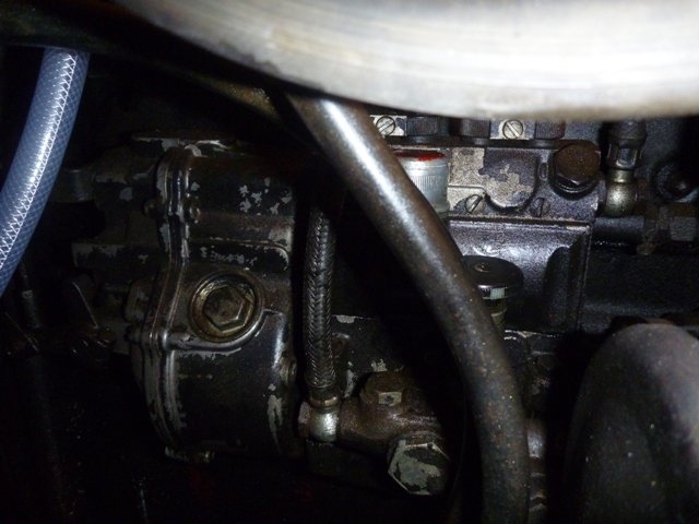

Habe ja das Dieselfilter-Schnapsglas und auch den großen Filter oben gewechselt. Jetzt steht da im Handbuch aber noch was von einem "Filtersieb in Hohlschraube", die wohl an der Einspritzpumpe sitzt.
Ich habe da einige Schrauben gesehen, doch welche jetzt wirklich hohl ist von denen ...???
Ich habs mal fotografiert, vielleicht kann mir ja jemand die richtige Schraube kennzeichen und das Bild wieder einstellen - wäre super!

ist normal die schraube vor der handpumpe. die wo du im ersten bild mittig unten siehst. :happy:
schaut aber am foto so aus wie wenn bei deiner esp keine verbaut wäre.

Das Sieb in der Hohlschraube ist wie tobi geschrieben hat rechts an der Handpumpe, aufschrauben und reingucken, dann siehst Du es!

Die befilterte Hohlschraube ist in waagerechter Lage verbaut, entweder von vorne oder von hinten in die Vorförderpumpe geschraubt ... infamerweise ist diese mit Filter oft reinigen beschriftet ... aber dies ist im eingebauten Zustand unmöglich zu lesen.
