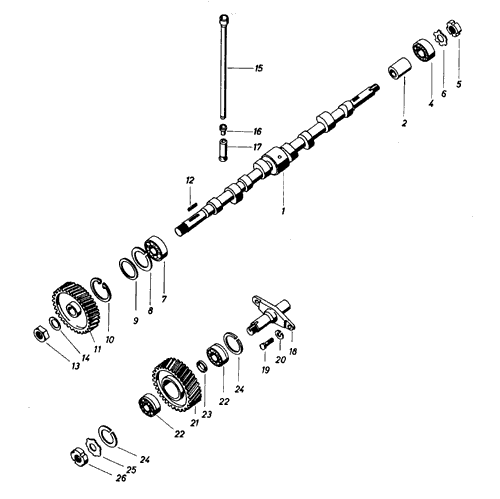

Habt ihr überprüft ob die nr.16 Stösspanne noch korrekt sitzt ?
Manchmal fällt die bei unvorsichtiger Demontage in den Motor , dann öffnet das Ventil nicht mehr .

Die Stösspanne scheint auch zu passen (habe mit dem Bild verglichen).

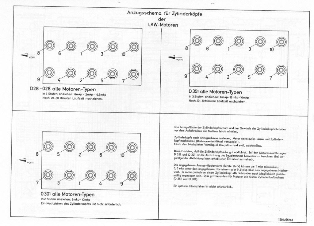

Die Dinger mögen es zum einen nicht, wenn die Kopfschrauben nicht rechtzeitig nachgezogen werden, zum anderen ist die Dichtung - auch wenn sie gut aussieht - platt und wird nicht mehr vernünftig dichten.

Meinst Du die Dichtung wurde so stark beschädigt durch den zu hohen Drehmoment (ca 200 Nm, lt Mechaniker) und das fehlende Nachziehen?
