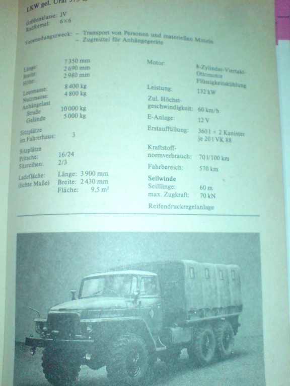

die Fachquelle - Handbuch mil. Grundwissen - NVA Ausgabe 1989 sagt
je 100km Kraftstoffnormverbrauch (ohne Nennung der Norm)
URAL 375d: 70l VK als 6x6
IFA W50: 26l DK
Robur: 32l VK
UAZ 469: 19l VK
Tatra 813: 48l DK

Zu meiner NVA-Zeit war ich im Wartungspunkt und mußte dort nach jeden Einsatz die Fahrzeuge der Kraftfahrer überprüfen den Verbrauch ins Fahrtenbuch eintragen.Es gab keine Ural unter 80 Liter auf der Strasse,im Gelände 100 Liter.Diesel Ural gab es zu meiner Zeit noch nicht.

Kraftstoffnormverbrauch heißt einfach, soviel Sprit verbraucht der Ural im Durchschnitt und damit wird geplant. Wer weniger als den Kraftstoffnormverbracuh verbraucht hat, wurde an der Einsparung beteiligt. :D Unser Fahrschul-Stabsfähnrich hatte in der 8. MSD den einzigen Ural der unter 60 l verbraucht hat. Er hatte ein zapfsäulenabdrehkurbel und hat zwischendurch immer mal selber abgedreht. Sonst wär auch das nicht gegangen. :eek: :huh: :D
