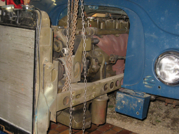

Christian H hat geschrieben:![]()
Hattest du dich nicht vom IFA getrennt, um sowas zu umgehen ?
Nun ja, Motorprobleme beim IFA waren nicht der Grund, warum ich mich von ihm getrennt habe
Warum ich den Steyrmotor auseinanderrupfe ist vielleich mein Drang zum Perfekten (krankhaft
Der Steyr ist es mir Wert, etwas in den Motor zu investieren. Endlich Stehhöhe im Koffer für mich und das Fzg. gefällt auch meiner Frau: O-Ton: Ist der schnuckelig
Symtome und Diagnose (Laufleistung 45 tkm):
2 Zylinder starker Kompressionsverlust -> Zyl. oder Ventile undicht
Hoher Ölverbrauch incl. Blaurauch ->Ventilschaft oder Zylinder
Öldruck im Leerlauf 0,3bar stat 1,0bar -> vermutlich Lager verschlissen, da Kurzstreckenbetrieb bei den Schweizern (mit Fahrtenbuch nachweisbar)
Pumpelemente der ESP undicht ->Wasser im Diesel ?
Um den Sachen auf den Grund zu gehen muss ich den motor zerrupfen
Der Triebling ist schon fast draussen.
Gruß Kai
