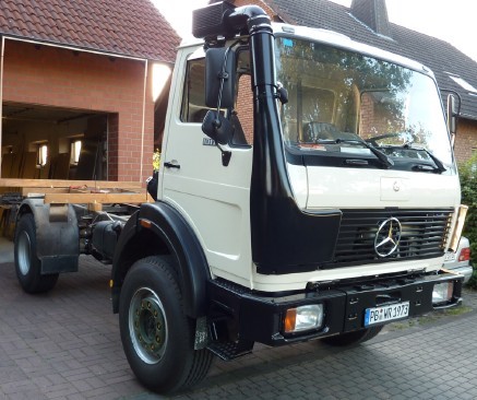

schnelle Achsen
ich fahre einen 1017A und bei diesem Fahrzeug gibt es meines Wissens langsame, mittlere und schnelle Achsen. Mein Fahrzeug Bj. 5.88 stammt von der Bundeswehr und hatte von Natur aus "mittlere" Achsen, d.h. für mich: 76 km/h im höchsten Gang bei 2400 Umdrehungen (=Ende des grünen Bereiches) und einer für mich maximal zu ertragender Lautstärke, aber noch erträglich. Jetzt habe ich die "schnellen" Achsen niegelnagelneu für knapp 5000 Euronen von einem LKW-Fachbetrieb einbauen lassen und habe ein "neues" Fahrgefühl: echte 91 km/h (über längere Strecke mit GPS gemessen) bei 2200 Umdrehungen, 100 km/h bei 2400 Touren. Geht vielleicht auch in Selbstbauweise billiger, wenn man mehr Ahnung von der Materie hat als ich.
Willy
Willy

Hallo Willy!wischulte hat geschrieben:Jetzt habe ich die "schnellen" Achsen niegelnagelneu für knapp 5000 Euronen von einem LKW-Fachbetrieb einbauen lassen ...
Der Preis läßt mich vermuten, daß "nur" die Teller- und Kegelräder in den beiden Differentialen getauscht wurden. Stimmt's?
Hallo Pirx,
ja, genau so ist es. Es gab auch noch andere Alternativen, wie das etwa 120 kg schwerere 12-Gang-Getriebe o.ä. (also mit Untersetzungen) oder ein Getriebe, das auch in einigen Rundhaubern verbaut sein soll und von Magirus stammt. Damit könnte man aber in anderen Ländern bei Defekten Schwierigkeiten bekommen, da dies kein original Mercedes Teil ist. Bin, wie gesagt, in Schraubersachen nicht so fit (arbeite aber daran) - bin mehr so eine Art Holzwurm mit und ohne CNC-Unterstützung.
Jedenfalls bin ich jetzt mit den Fahreigenschaften meines 1017A sehr zufrieden.
Willy
So sieht das Teil aus:
Willy
