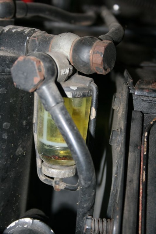

Hiersteht:mbmike hat geschrieben:Steh ich heut auf´m Schlauch? Sie hat doch auch nen Kurzhauber oder etwa nicht?

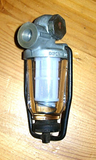

Hi Roman!
Sandra braucht das Teil ohne Pumpe! Also den "Kraftstoffvorreiniger mit Schauglas"!
Aber keinen Rep-satz sondern das ganze Teil, da das Alu Teil wo die Dieselleitungen rein und raus gehen im Popo ist!
Wird seperat zwischen Tank und Kraftstoffförderpumpe gebaut!
Also das Schnapsglas samt Bügel und dem Ding wo das Schnapsglas reinkommt und die Dieselleitungen dran sind!
Gruß Joseph

DAs gibts so zu kaufen, obs allerdings von der Größe passt für ein Merkur? für den Scania schon..Joseph64 hat geschrieben:Hi Roman!

Das Schnapsglas gibt es beim Autoteilefritzen, ist ein Standardteil (also z.Bsp. Trost, der hat das vorrätig, vielleicht ATU). Das Glas kostet 1 Euro.
Der Halter ist das Schwierigere. Da brauchst du die Maße der Anschlusschläuche, sonst kommst du nicht weiter.
Ich erinnere mich dunkel, daß beim Mercur die Kraftstoffleitungen zur Handpumpe direkt an den Vorfilter rangehen. Also wenn man Hand-pumpt wird der Saft nur vorgefiltert. Die Handpumpe selbst sitzt allerdings direkt am Motorblock an der Einspritzpumpe, zumindest beim 150er F6L714 weiß ich es sicher.
Wahrscheinlich ist da aber ein T-Stück in der Kraftstoffleitung, so daß am Filter selbst nur eine Eingangs- und eine Ausgangsleitung sitzt.

Hi Roman!
Da sind ja schon alle Bilder und Daten aufgetaucht!
Den Kraftstoffvorreiniger wie ihn Igor auf seinem Bild zeigt braucht Sandra!
Sie ist wohl wieder unterwegs! In der Werkstatt hatten sie wohl eine Verschraubung nicht richtig angezogen!
Hat sie aber wohl in Griff bekommen und ist wohl wieder unterwegs!
Hab bis jetzt nix gegenteiliges gehört!
Gruß Joseph

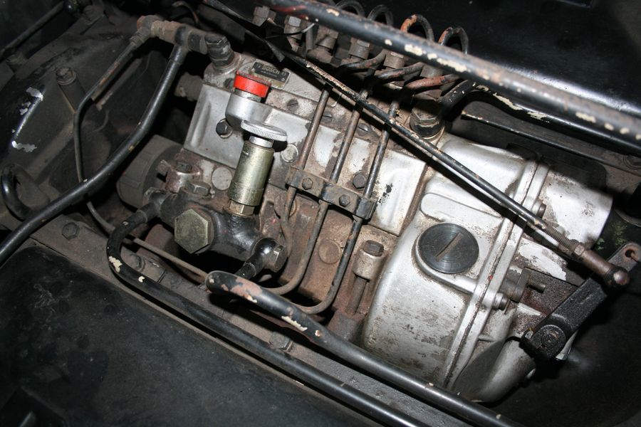

die bilder/daten vom vorfilter sind ja erschreckend simpel...
ich hatte wohl diesen wassergekühlten ölfilter und den umbau hauptstrom für den benzmotor zu lange im kopf...
entweder passt das teil was sich vorhin im teilehaufen gefunden hat...
...dann deutz mit doppelvorförderhandpumpe
...oder wir fahren erst zum landmaschinenspezi in petershausen (@MAk: das ist mal ein freak...)
dann über fahrenzhausen zum winkler/europart falss doch notwendig...
ich denk werden uns dann morgen zum frühstück in der rf-halle treffen und die sache begutachten...
danke für die tips, vor allem an Igor und 150GKW für die plug&play-lösung!
