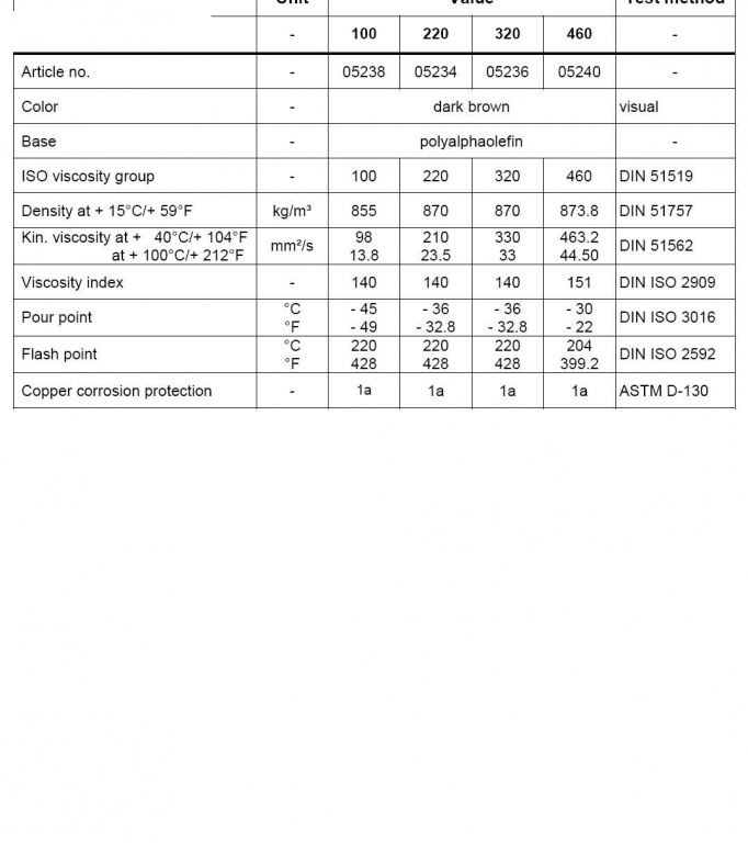

Mit unserem Getriebeöl-Fuzzi gesprochen... Sollte gehen, das Zeug das wir verwenden hat den Flammpunkt bei 220°C, allerdings ist dort irgendein Additiv drin dass schlecht sei für meine Ventile, muss ich noch genau nachsehen was das war.
Ich hab auch Angaben zur Viskosität, aber die sagen mir nix:
Ansonsten... naja... ich werde an meinem Laster Tanks für 600L Diesel haben....

Getriebeöle sind hochadditivierte Öle, da du aus Rheine bist vermute ich dass du entweder bei einem Windkraftgetriebe oder Schiffsgetriebe Hersteller bist. Sollte es einer der beiden sein die ich vermute, ist dieses Öl ein synthetisches welches auch für die Offshore Getriebe verwendet wird. In diesem Fall kann ich dir nur abraten.
Diese Öle haben eine Viskosität von min 460mm/s bei 40 °C, das bedeutet das es bei 20°C min 920mm/s hat ( das ist schon Honig), wenn dann die Temp noch weiter runtergeht landest du ganz schnell bei mehr als 2000 - 3000 mm/s bist. Das dürfte deine Pumpe ruinieren, dazu kommt das die Additive nicht wirklich verbrennen und die Rückstände dürften deine Düsen recht schnell den Rest geben
Wenn überhaupt dann in kleinen Mengen 20- 30 L auf 200 - 300 L Diesel mehr nicht.
Dies Öl sind für die höchsten Druck Belastungen von mehreren Tonnen ausgelegt je mm² ausgelegt und werden nicht verbrannt sondern zweit Raffiniert, wenn dann die Reste verbrannt werden geschieht das bei mehr als 1000°C da sonnst Umweltgifte entstehen.
Gruß Michael
Edit: Polyalphaolefine gerade gerst gelesen ist ein syntetisches Öl und ergibt mit Mineralölen eine schöne Pampe.
Also noch mal lass es sein!!!!!!
Gruß Michael

Das mit dem synthetischen Öl hab ich mir auch gedacht und das mit den Additiven hat mir einer unserer Ingenieure auch schon erzählt. ist übrigens kein Hersteller von Getrieben...aber Wind war schon mal nicht schlecht.
Mit der Viskosität liegt auf der Hand, würde halt nur gehen wenn man das Zeug ordentlich heiß macht.
Also alles in allem wohl eher keine so gute Idee
Naja muss ich weitersuchen....
