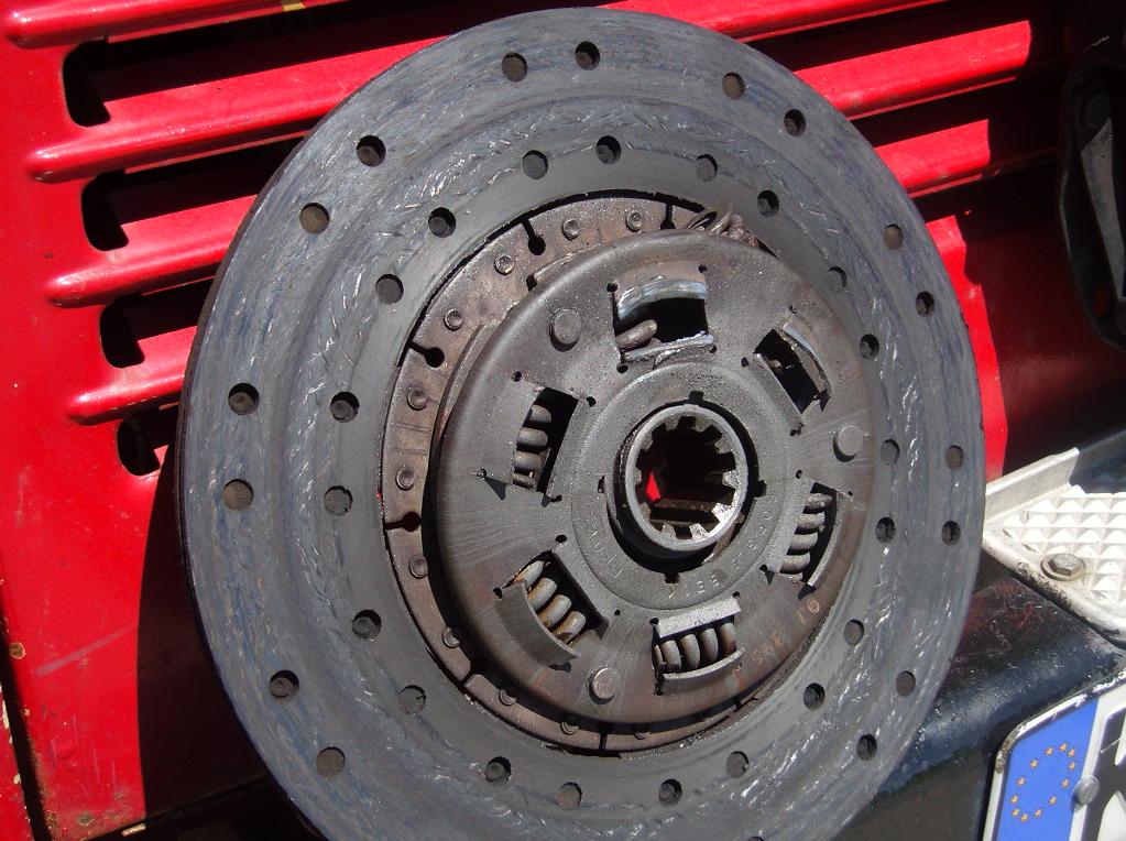

ich hatte am 7.06.das vergnügen mich auf einer schlammigen allgäuer wiese zu wälzen ...um die k-scheibe zu wechseln....allein!(frau hat kinder gehütet)
so sieht eine kaputte scheibe ausBild

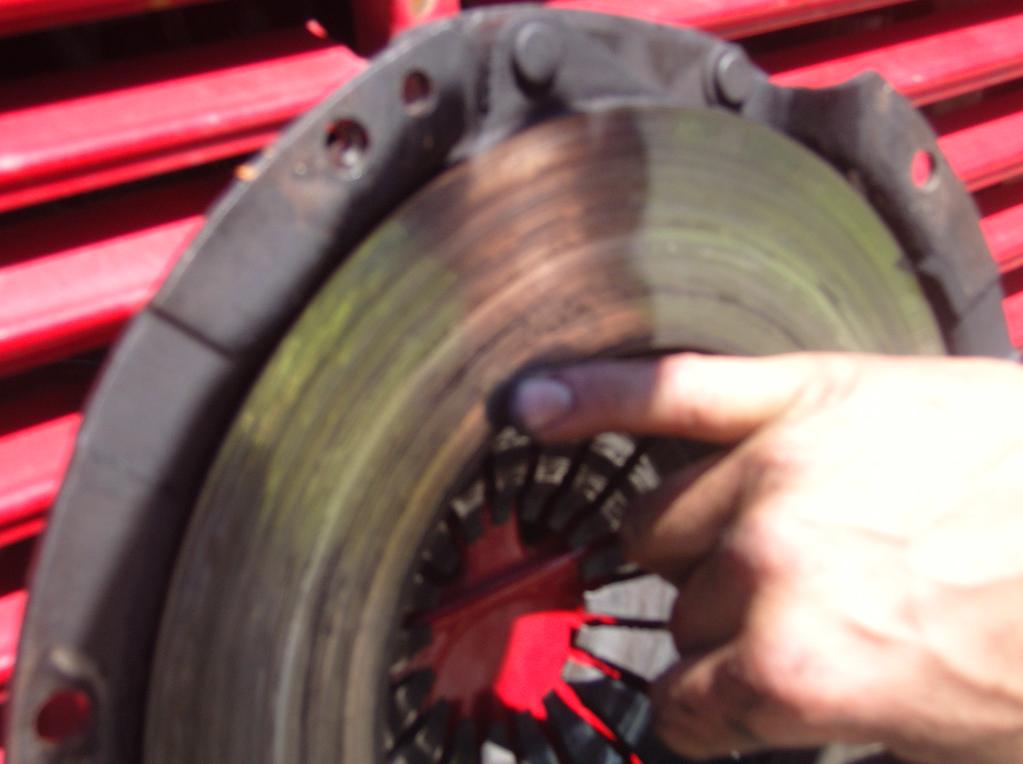

und so der automat (hat rilllen und ist leicht blau stellenweise..)
hatte gott sei dank ne alte scheibe dabei....meine frau sprach dann am abend vom politisch inkorrekten Ölneger...tsss
ersatz kostet 371 doppelmark plus steuern (scheibe und automat)

Sieht aus als ob es da "nur" das Innenteil zerlegt hat was dann dazu geführt hat daß nicht mehr richtig eingekuppelt wurde.

Wie viele km hatte die Scheibe denn runter bzw. wie viele Jahre?

@ veith...12000 km!! iveco teil von 2005
