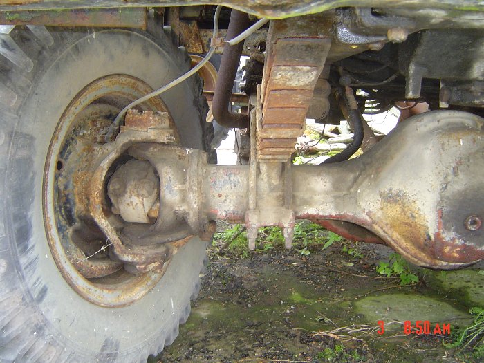

Die Hinterachse ist halt eine Magirus 10t Achse.
Die in deinem Mercur 6,7t.
Gesamtübersetzung des Fahrzeuges allgemein änderbar über:
Schaltgetriebe - Verteilergetriebe - Achsen.
Im alten Forum beschriebener Umbau 150er Motor/Getriebeeinheit mit dem Verteilergetriebe aus dem 125er Mercur (i=1.023) dann gab es denke ich eine 25% ige Erhöhung...
