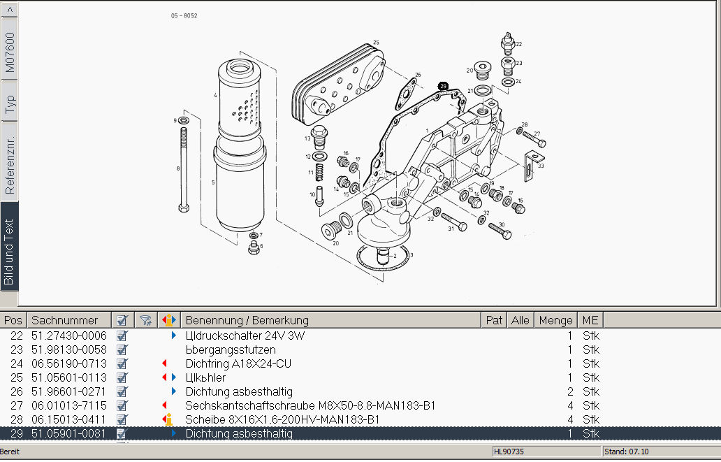

gibt es etwas zu beachten beim Wechsel der Dichtung am Ölkühler des G90 ?
Einfach schrauben auf, abbauen und wieder rein ? Auf dem Bild im Ersatzteilkatalog erkenne ich nur zwei Schrauben, die bis zur Dichtung gehen. Sind das die, die ich als erstes rausschrauben muss um die Baugruppe aus Ölfilterkopf und Ölkühler komplett abnehmen zu können? (Pos. 13 - M8x65 - 3 Stück und Pos. 14 - 4 Stück) ?

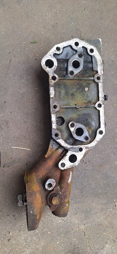

Re: MAN G90 Ölkühlerdichtung wechseln
Ich bin gerade dabei, die Dichtung zu ersetzen. Die beiden kleinen für den Ölkühler passen.
Nur die große für das Gehäuse passt nicht. Beide o.g. Nummern zeigen eine andere Dichtung. Mein ET Katalog zeigt aber auch nur die o.g. Nummern. Und mein offizieller MAN Dealer kommt mit der Fahrgestellnummer nicht weiter.
Kann mir bitte jemand die korrekte ET Nummer mitteilen. VIN WVM5650468G036224
liebe Grüße
Jo
Hallo Jo,
Ich habe dieses Abbildung erhalten,
Die Dichtbeilage (Pos. 26) hat MAN-Nr. 51.96601-0271, wird ersetzt durch MAN-Nr. 51.96601-0545 (20x44x9x0,5-AFOE4, Asbestosfrei)
Die Dichtbeilage (Pos. 29) hat MAN-Nr. 51.05901-0081, wird ersetzt durch MAN-Nr. 51.05901-0093
