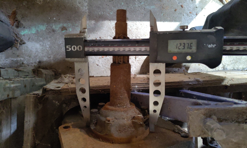

G32 hat 124mm

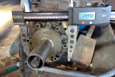

das G60 150mm

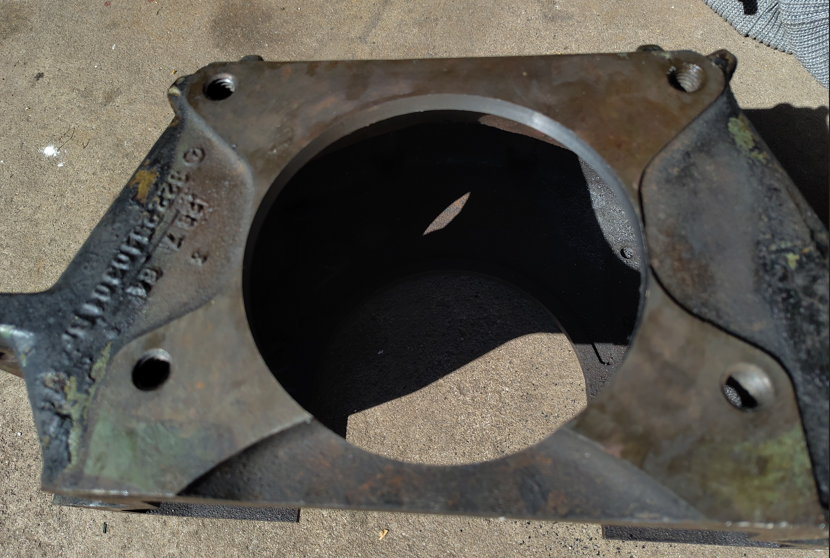

Also habe ich eine "kleine" Kupplungsglocke auffräsen lassen auf 150mm

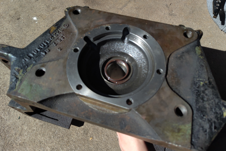

Mit der Zentrierung vom Getriebe sieht das jetzt so aus.
