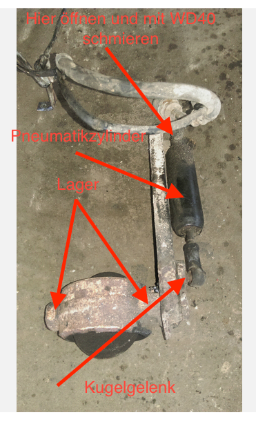

Du hast die Motorbremse betätigt und dann geht der Motor aus. Das ist normal, denn die ESP geht ja auf Nullförderung. Der Motor dreht aber weiter, wenn die Kupplung nicht getreten ist.
Wenn Du jetzt die Motorbremse wieder freigibst, dann springt der Motor wieder an. Wenn er das bei Dir nicht tut, bleibt entweder die Auspuffklappe hängen, oder der Pneumatikzylinder, der die ESP auf Nullförderung stellt. Dann wird das Fahrzeug immer langsamer, bis Du die Kupplung trittst. Der Motor ist dann aus.
Ist das so passiert?
Hier ein Bild von der Auspuffklappe eines 913er Motors. Schau dir die Lagerstellen, das Kugelgelenk und den Pneumatikzylinder (Pneumatik = Druckluft) an. Wenn der Zylinder schwer geht, lös hinten den Schlauch und sprüh WD40 rein. Das hilft erstmal. Kugelgelenke gibt es z.B. hier https://www.mbo-osswald.de/shop/winkelg ... indezapfen. Kann man aber auch erstmal gängig machen, wenn es klemmt. Schmieren eher mit Keramikpaste, weil es hier schon mal sehr warm wird.
Olaf
Zuletzt geändert von olaf am 2025-05-11 15:11:50, insgesamt 1-mal geändert.

Habe oben noch ein Bild angehängt, mit Beschreibung. Der Pneumatikzylinder an der Einspritzpumpe sollte ähnlich dem auf dem Bild aussehen.

Wie der Autor der Frage hatte ich ein vorübergehendes Problem. Als Übeltäter erwies sich das Motorabsperrventil (das unter dem Fuß). Nach dem Ablassen des Drucks kehrte es nicht in die geöffnete Position zurück. Nach der Reinigung funktionierte es einwandfrei
Grusse
N
