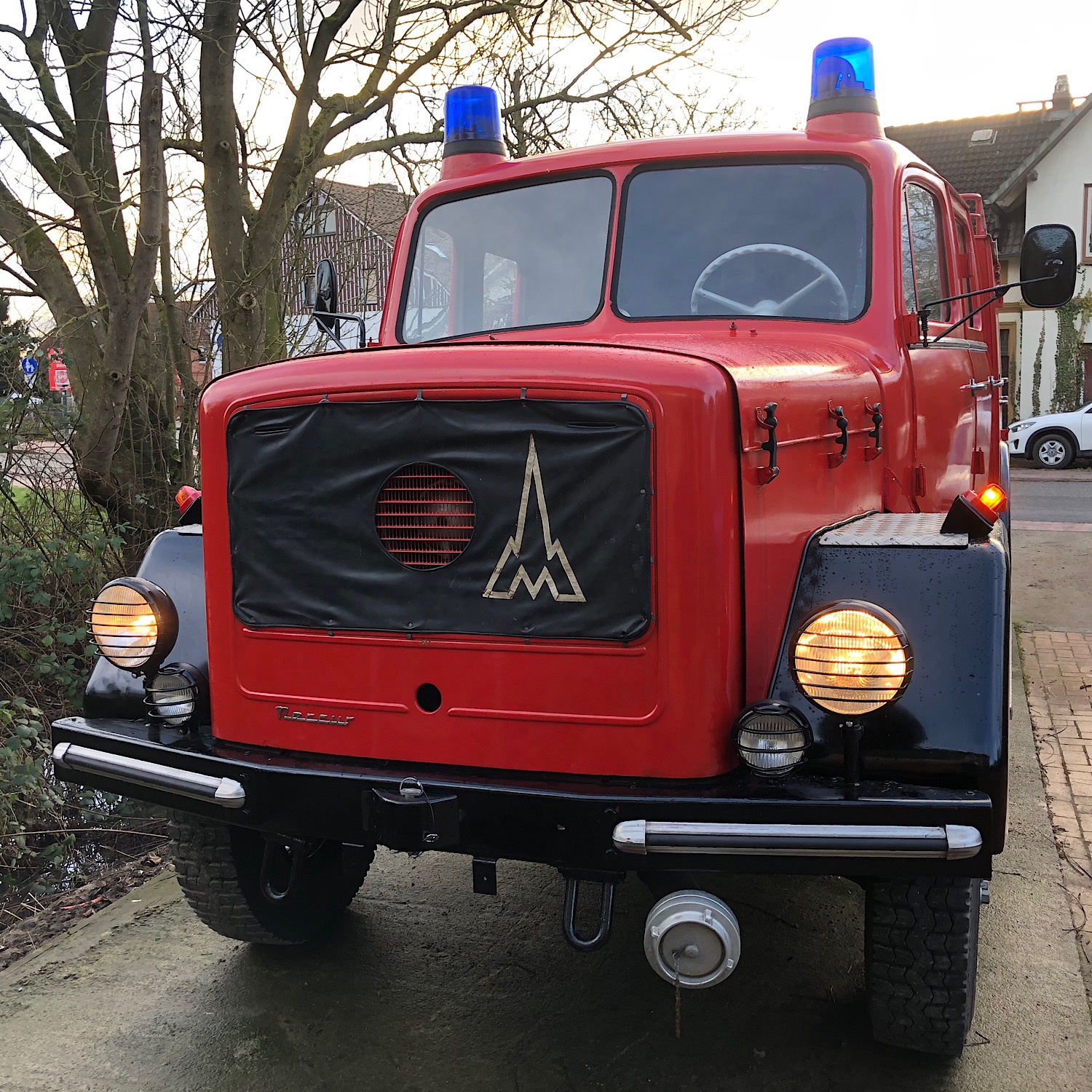

klar, der Luftgekühlte hat natürlich keinen Kühler der klassisch vorn im Fahrtwind steht. Trotzdem hab ich schon ein paarmal so "Matten" / Planen gesehen mit denen man vorn den Kühlergrill abdecken kann.
Von vorgestern auf gestern war ich mit der Feuerwehr unterwegs, und bei den aktuellen Aussentemperaturen geht die Heizleistung für den Innenraum quasi gegen null. Passt auch dazu, das lt. Temperaturanzeige der Motor kaum warm wird.
Bevor ich jetzt selber umfangreiche Tests durchführe, bringt das Abdecken des "Kühlergrills" wirklich signifikant mehr Heizleistung? Beim PKW hatte ich nie den Eindruck, dass das Abdecken des Wasserkühlers ernsthaft was gebracht hat, obwohl dann ja auch der Motor bei klassicher Bauart nicht mehr so stark vom Fahrtwind angeströmt werden sollte.
Achso, prinzipiell funktioniert meine Kabinenheizung, so bei um die 10 bis 15°C Außentemperatur wirds mollig warm innen.
lg
Johannes D.

Hallo Johannes,
hat dein Auto die Öl- oder noch die Kühlluftheizung?
Wirkprinzip der Kühlerabdeckungen ist, dass die direkte Anströmung des Motors mit kalter Luft verhindert werden soll und die Kühlluft vermehrt durch die Radhäuser angesaugt werden soll, wo sie durch die Abluft vorgewärmt ist. Bei nem thermostatisch geregelten Gebläse und den hiesigen Temperaturen für den Motor eigentlich nicht nötig, wenn auch nicht unbedingt schädlich. Bei ungeregeltem Gebläse nicht ganz unsinnig. (Bei den Delta-Fahrzeugen gab es neben den Abdeckungen noch zusätzliche Kühlluftführungen.)
Magirus selbst hat bei den Dokas die Leistung der Ölheizung als für zu gering erachtet und eigentlich immer ne Zusatzheizung verbaut.

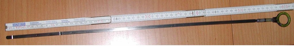

mein damaliger 130D7 hatte auch die Ölheizung, welche auch gleichzeitig den Ölstand rückgemeldet hat.
Ölstand max = Heizleistung ok
da fällt mir ein, als ich das Auto bekommen habe und die Heizung ausprobiert war der Ölstand auf max nach längere Stillstand und Motor kalt, nach dem Ölwechsel ist so auf halb zwischen Maximum und Minimum. Mir ist zwar nicht so ganz klar, wie sich das auswirken soll, weil ich vermutet hätte, das das Öl schon irgendwie "aktiv" durch den WT gepumpt wird, aber das wäre mal ein Experiment wert.

Die Abdeckung bringt schnellere Erwärmung und der Motor wird auch wärmer.
Der Ölstand sollte Max sein, beim 170er ist noch eine 2. Makierung auf dem Ölstab kalt / warm.
Bei 14 cm ist der 2. Punkt, wenn das Öl bis dahin steht ist die Heizug super. Sieh mal auf deinnen Ölstab nach.

mein Ölpeilstab schaut ganz anders aus, der ist vom Querschnitt her rund, hat nen Knick und ist "federbelastet". Ich vermute, dass ist eine Sonderkonstruktion wg der Vorbaupumpe die mal dran war. Ist auch immer ein gefummel den wieder rein zu bekommen, weil der leicht an nem Absatz ansteht.
Bisher hab ich nur Min und Max als Markierung gefunden, nix mit Ölstand bei warm / Ölstand bei kalt.

Also ich würde es mit dem Abdecken des Kühlergrills versuchen. Ggfs. auch teilweises verdecken zum Herantasten. Mein Ural hat für den Winter auch so ein Mützchen vorne rum und das bringt unter null normale Kühlwassertemperatur.

Unbedingt verwenden. Mit der Decke kommt der Motor wunderbar und in kurzer Zeit auf seine Öltemperatur.
Für mich der absolute Standart im Winter.
Gerade beim Hauber wirkt die Kühlluft ja extrem effektiv. Daher merkt man dann auch das Cover sehr positiv.

Unbedingt dran machen, das Winterpäppchen!
Es heizt besser, Öl warm genug…alles gesagt :smoking:

... mit dem schwenkbaren Kuehlergrill kann man wunderbar eine duenne Platte auf den Rahmen stellen und mit dem Grill festklemmen ...

ich würde "einfach" nach einem Reststück LKW Plane in möglichst passender Farbe suchen und das dann mit (wiederverwendbaren) Kabelbindern feststrapsen.... Ist günstig, sollte recht gut halten und ist Rückstandlos rückbaubar.

ein Stück Kunstleder eine Gattin mit Nähmaschine, alternativ die Oma, Nachbarin oder der gleichen, und das Teil ist in wenigen Minuten selbst gedengelt. Ich hab mir Laschen aus Schlüpfergummi umlaufend, beim einfassen des Leders, mit an die Seiten nähen lassen und hänge es dann mit Ösen, die bei Schonbezügen mit geliefert werden, am Gitter bei Temperaturen unter 10 Grad ein. :idee:

wenn ich mit der Nähmaschine meiner Frau LKW Planen vernähe, dann fürchte ich, muss ich im besten Fall im LKW schlafen.... im schlechtesten hört ihr längere Zeit nichts mehr von mir

so, eine Rückmeldung von mir. Ich war die Woche wieder mit dem Auto unterwegs und habe vorne die "Gitter" provisorisch mit zurechtgeschnittenen Futtersäcken verschlossen, also von innen mit Kabelbindern angestrapst.
Was soll ich sagen, es hat evlt. ein bisschen was gebracht, aber so richtig der Durchbruch war es denke ich nicht.
Die "Öffnung" für die Frontpumpe ist halt immer noch frei, und auch "von unten" kann der Motor noch fleisig kühle Luft ansaugen, in dem Bereich in dem früher die Frontpumpe saß könnte man schon fast nen PKW Motor unterbringen....
Die Warmluftführung der Luftstandheizung hab ich angepasst, das hat viel gebracht. Es stehen keine Winterfahrten mit der Familie an, aber bei den aktuellen Temperaturen wären in der Kabine für die Kids erträgliche Temperaturen nur mit Hilfe der zusätzlichen Standheizung möglich.
