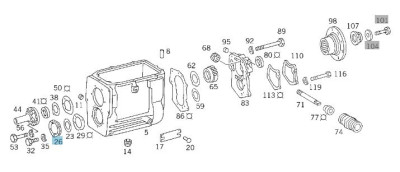

Dir wurden die Teilenummern für den vorderen Deckel der Vorgelegewelle genannt, im Bild die Positionen 26 und 29.
Du brauchst aber den Deckel für den Nebenantrieb (hinten!), also die Positionen 110 und 113.
