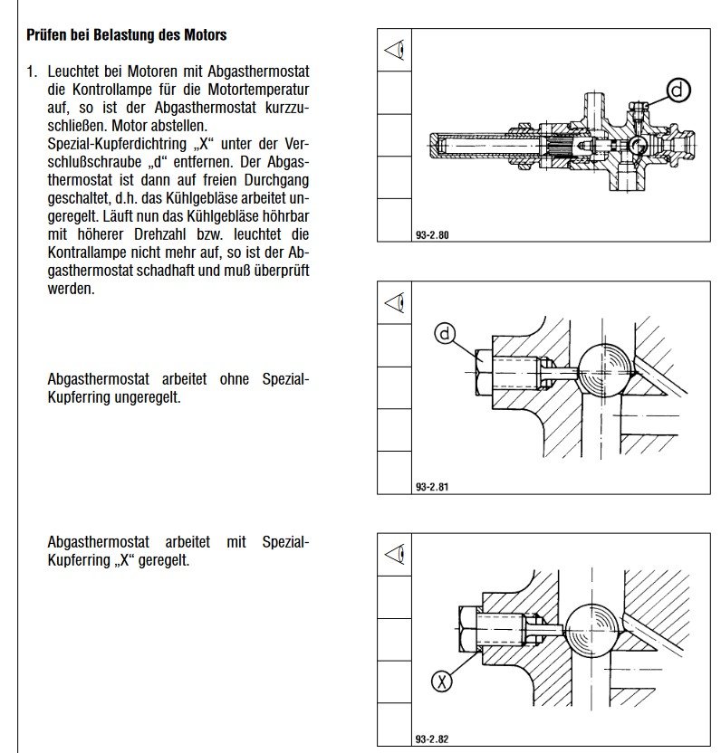

Am Abgastemperaturgeber gibt es eine Schraube die du heraus schrauben kannst. Dann entnimmst du die Distanzscheibe und schraubst die Schraube wieder herein.
Das sollte im Handbuch beschrieben sein. Dann schaltet das Gebläse auf ungeregelte volle Kühlung.

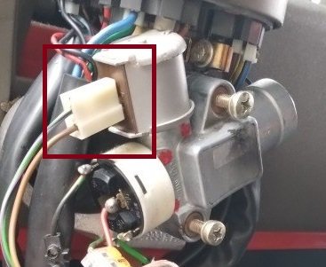

Das ist quasi mein Thema, ich hatte an der Stelle letztens einen Kabelbrand!
Es gibt am Zündschloss einen Magnetschalter der den Zündschlüssel festhält.
Damit du den Schlüssel abziehen kannst, brauchst du strom auf dem Magneten. Ansonsten rastet der Schlüssel ein und kommt nichtmehr raus.
Unter dem Armaturenbrett sind 2 Große Schrauben mit Kreuzschlitz. Die machst du auf dann siehst du das Zündschloss mit dem Magnetschalter.
So ähnlich sollte das bei dir aussehen
Auf jeden fall Braucht das Fahrzeug strom um den Schlüssel freizugeben. Es gibt auch extra für den Schlüssel ein Relais. Nummer 2514 im Schaltplan.

Wenn du strom hast kannst du den Stecker (Weiß im bild, 2 kontakte) bestromen (24V) dann kannst du den Schlüssel abziehen.

Ich hätte die Stelle im Handbuch gesucht, aber leider nichts dazu gefunden.
das Abgasthermostat sitzt auf Höhe Zylinder 1 am Krümmer (Achtung... Deutz zählt von hinten!)
Hier:
Screenshot 2024-11-01 120240.jpg (12.62 KiB) 1807 mal betrachtet
Schraube raus drehen und Unterlage heraus nehmen.
Bei Fahrzeugen ohne Temp Anzeige (Motoröl/ Zylinderkopf) muss bei leuchten der Warnleuchte überprüft werden ob es die Temperatur ist oder der Öldruck (Kombileuchte). Das steht im Handbuch... Stecker abziehen (bei laufendem Motor...wenn Lampe dann nicht mehr leuchtet ist die Temp zu hoch (über 125 Grad)... sonst Öldruck zu niedrig (unter 0,5bar) Stecker darf nicht gegen Masse kommen). Sensor sitzt am Ölfiltergehäuse/ Heizungsregler links.

Wenn ich direkt am Schloss messe (wo die vier Pins sind) habe ich 24V anliegen wenn ich entweder die oberen oder die unteren beiden anlege.
Bei den oberen beiden Pins (Grün/Lila und Braun), ich denke die denMagneten aktivieren (??) liegt nichts an.

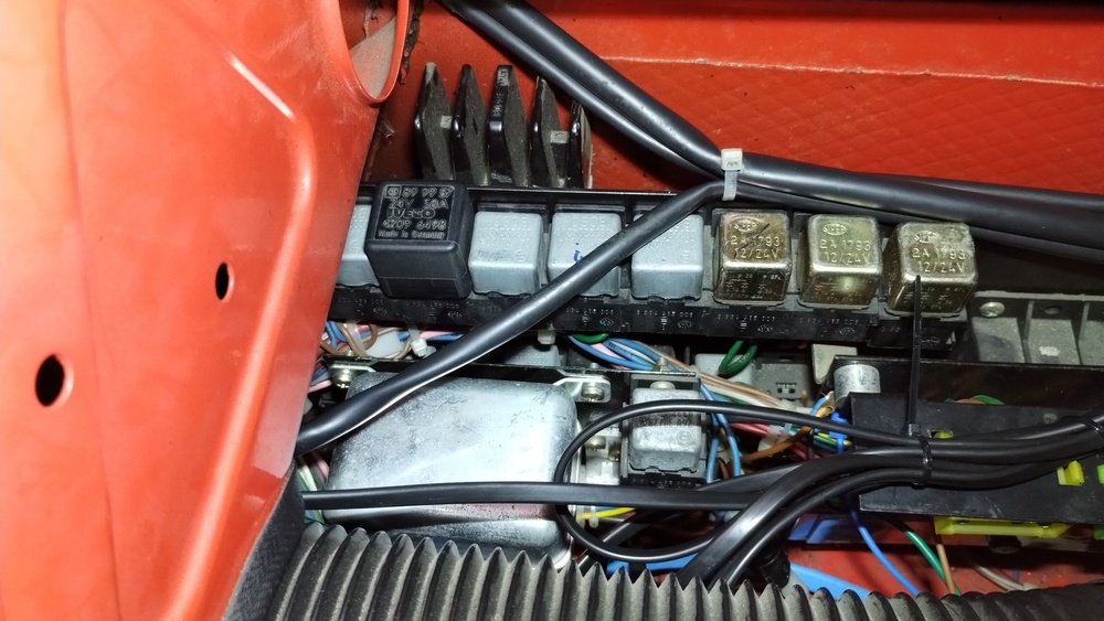

Wo finde ich denn das "Relais. Nummer 2514" ?
am besten fragst jemand der zufällig das Handschuhfach noch ausgebaut hat, und genau DIESES Relais beschriftet hat.... :joke:
2514 ist das erste graue Relais, rechts neben dem großen Hauptrelai ("IVECO"). ---> für diese ansicht am besten das Handschuhfach rausschrauben.
Wenn du da mit dem Multimeter missst, solltest du beim Magnetschalter rauskommen.
Noch als Tipp: wenn am zündschloss 24V vorhanden sind, dann kannst du auch einfach von dort 24V an den Magnetschalter legen, um diesen zu testen!

Also wenn ich bei diesen beiden Pins 24V anlege sollte der Magnetschalter öffnen ? (da kann ich nix kaputt machen)

lokmode hat geschrieben:
2024-11-02 10:25:15
einen der Beiden stecker auf Minus, und einen auf 24V!
ich glaube die farben stimmen bei meinem auch halbwegs: braun ist +24V und "das-andere" ist minus.
