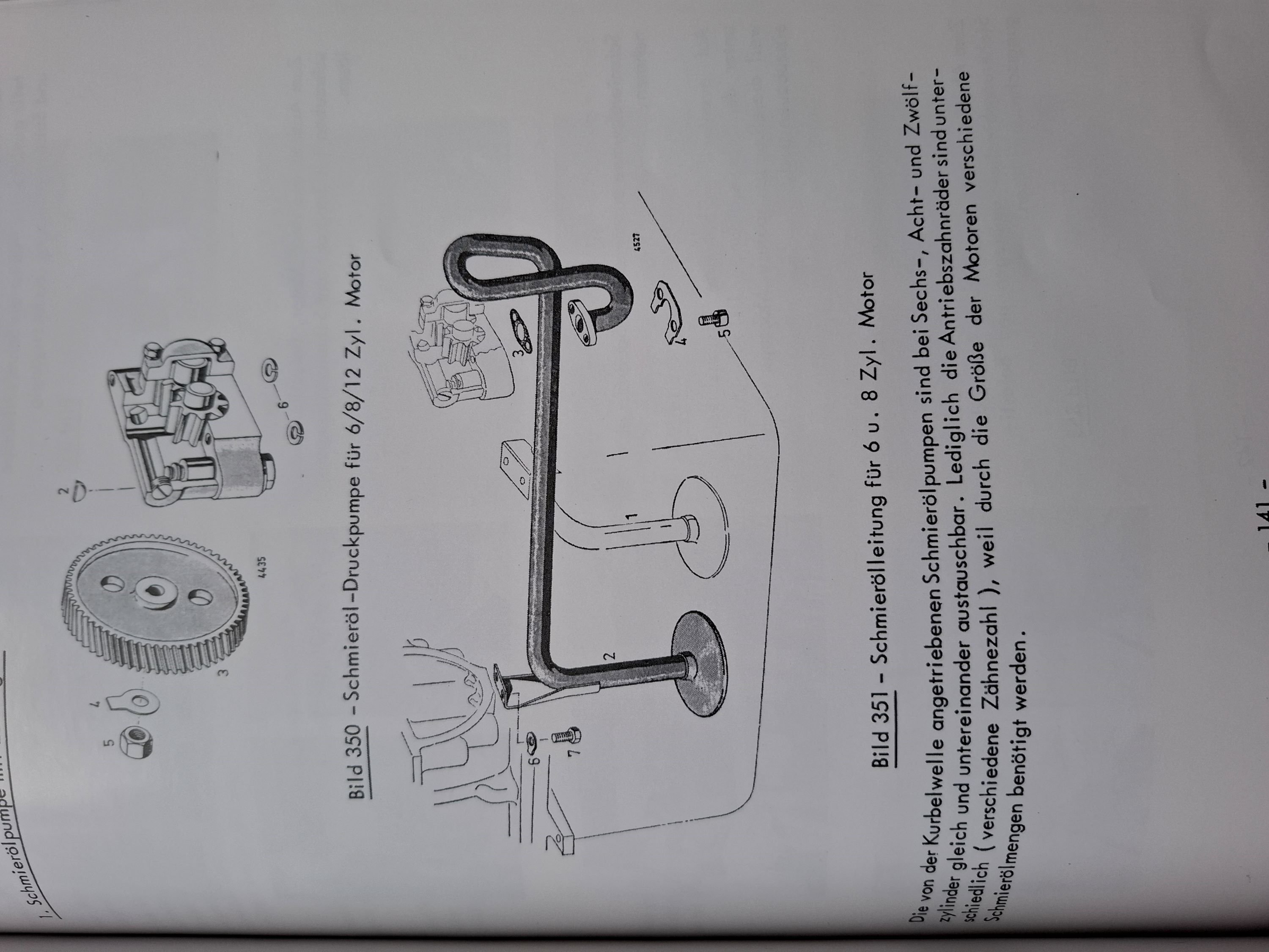

hier mal ein paar Infos aus dem WHB. Ist jetzt aus dem 714 WHB, aber das gleiche wie 613
1. Wie funktioniert der Ölkreislauf
2. Die Ölpumpe
3. Hier ist zu sehen wo das Manometer zum prüfen des Öldrucks anzuschließen ist
4. Habt Ihr den Spaltfilter herausgehabt und gereinigt? Genauso die Ölzentrifuge demontiert und gereinigt? Wichtig ist, was habt Ihr in der Ölzentrifugen / Spaltfilter gefunden? Schlamm ist normal Metallspäne sollten nicht drinnen sein
5. Hier ist beschrieben wie die Ölpumpe, bzw. das Druckbegrenzungsventil der Ölpumpe eingestellt wird.
Ich würde empfehlen erst mal den Öldruck wie unter 3 mit einem externen Manometer an der richtigen Stelle zu messen.

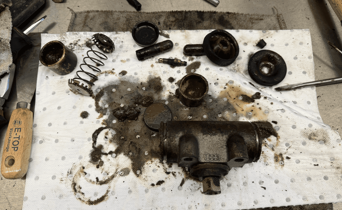

sorry das zur Zeit keine Updates kommen, die RBZ sind in deutlich schlechterem Zustand als angenommen und nehmen daher mehr Zeit in Anspruch, außerdem wird die Kupplung noch auf mechanische Betätigung umgebaut bevor es an den Motor geht :ninja:
Hier war leider mehr Schmodder in den RBZ als Bremsflüssigkeit, Kolben fest, etc...
vg Mo

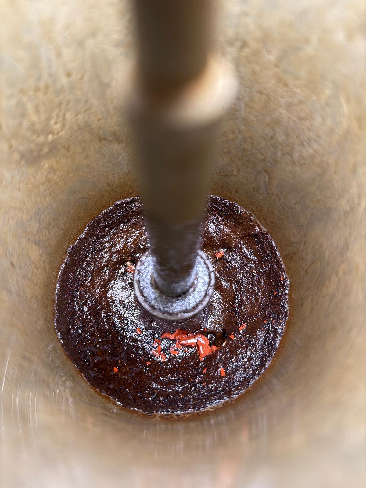

Öl ist draußen, Spaltfilter, Zentrifuge etc. ausgebaut.
Leider (oder was ein Glück) fand sich nirgends übermäßig viel Dreck im Motor, war sogar alles ziemlich sauber.
Eine frage hab ich nun:
Kann man den Ölkühler demontieren ohne eine nicht mehr lieferbare Spezialdichtung zu benötigen?

#22 Beitrag von MoTrippleM » 2024-12-24 18:22:45
Moin zusammen,
ich habe eine Entdeckung gemacht welche zu großer Wahrscheinlichkeit des Rätsels Lösung ist, und zwar fand ich ein ca. 25mm großen Alu-Span genau im Sitz des Öldruckregelventils. (siehe Bild)
so kann natürlich das Öl immer wieder relativ drucklos in den Ölsumpf zurückfließen.
Hier nochmal der Span selbst:
Stellt sich natürlich die Frage wo dieser Span herkommt, zumal direkt davor der Spaltfilter sitzt durch welchen dieser Span auf keinen fall durch passt.
Habe daraufhin mal alle zugänglichen Kanäle mit einem Endoskop durchgeschaut und wurde relativ schnell fündig.
Es scheint so als wäre bei der Fertigung der drei aufeinandertreffenden Bohrungen von Spaltfilter, Druckregelventil und Hauptölkanal eventuell nicht 100% genau gearbeitet worden, sodass ein Grat stehen blieb welcher sich nun nach einigen Jahrzehnten löste und sich genau im Ventilsitz verhakte.
Ich glaube somit ziemlich sicher das Problem gefunden zu haben.
Glücklicherweise hat der Span da er aus Aluminium ist keinen weiteren Schaden herbeigeführt.
vg Mo
