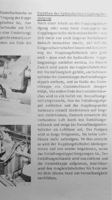

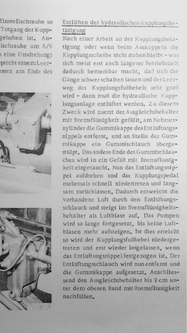

Einiges haben wir gelernt, das saubere Schalten in der Ebene klappt jetzt meist, wichtig war die Erkenntnis der wirklich notwendigen langen Pause zwischen den Gängen.
Gashandhebel scheint doch korrekt eingestellt, alle anderen Einstellung führen zu zu wenig oder zu viel Gas. Lampe leuchtet schwach im Leerlauf.
ich fasse mal die übriggeblieben Probleme zusammen:
- In den 3ten kann am Berg sogut wie gar nicht geschaltet werden, außer in Stand oder mit viel Geschick zurück vom 4ten, bei sanftem Gefälle. Zwischengas macht es nur schlimmer, dann ist die Drehzahl viel zu lange zu hoch dass es nur so knackst.
Bergauf geht's nur mit gaaanz viel Pause, und bis dahin steht der Steyr de facto. Je steiler desto unmöglicher :). Hätte man 3-4 Sekunden Zeit, wäre es machbar, denn ca so lange dauert es bis man den Gang ohne Knacksen rein bekommt.
- Wenn man es schafft, im dritten am Berg hoch zu fahren, tritt oft im Gegensatz zu anderen Gängen ein grobes Rappeln auf, so als ob die Fahrbahn grobe Rillen hat.
- Unser Kupplungspedal muss ich wirklich mit Kraft bis auf Anschlag durch treten damit man sauber schalten kann. Bringt keinen Spaß. Heißt das, es ist alles wie es sein soll, oder ist der "Kupplungspedalleerweg" falsch. Behebung oder Nachjustieren scheint ja etwas fummelig zu sein wenn man im CH Reparatur Handbuch Seite 60ff nachschaut
Könnte ein separates Problem sein, jedoch schreiben die im Handbuch Dazu folgendes:
Siehe Anhang.

- Kupplungspedalweg wurde angepasst. Kein Prob mehr, außer dass man weiterhin ganz schön Kraft aufwenden muss, habe aber mal gehört, dass das ein gutes Zeichen ist.
