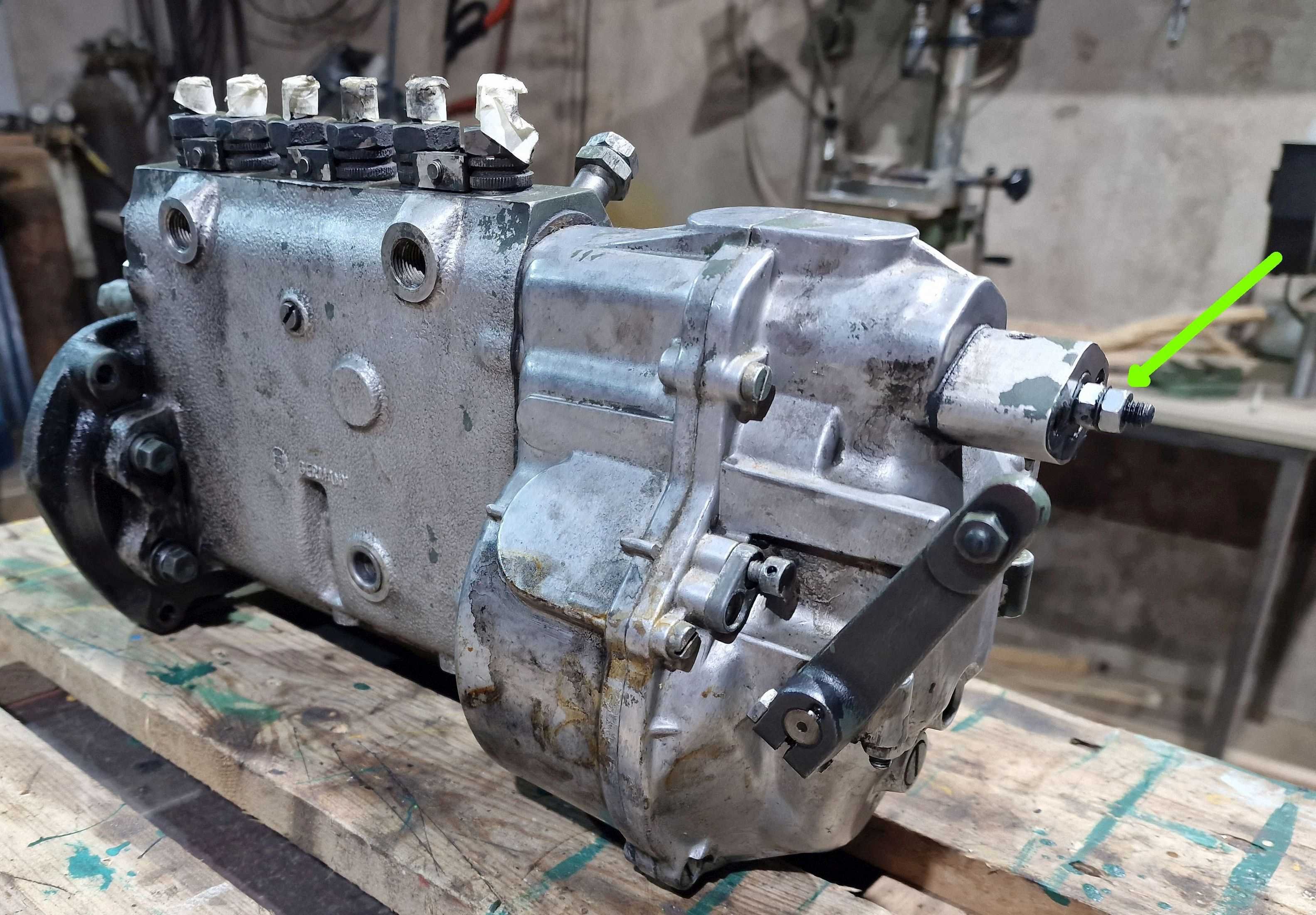

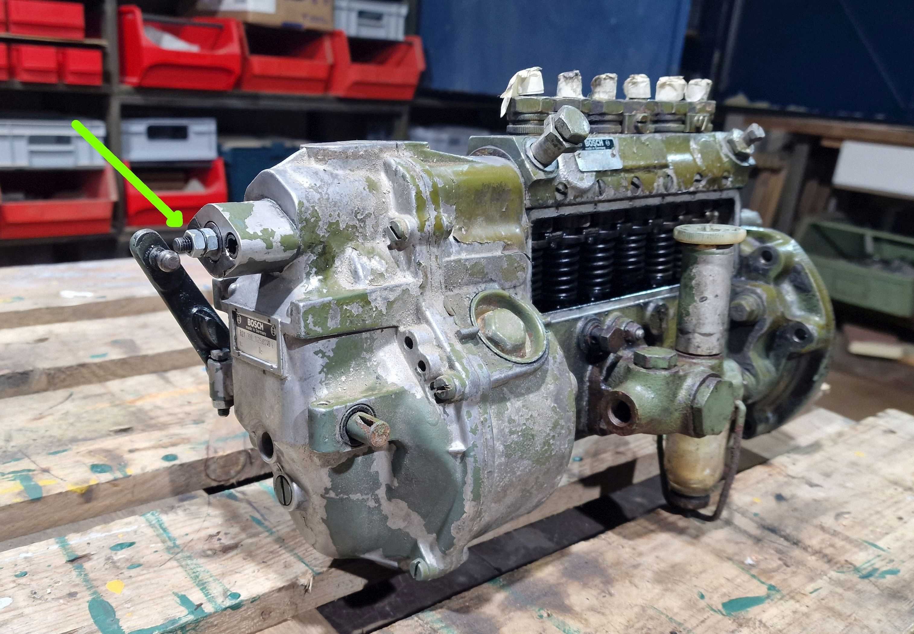

ich habe eine ausgebaute ESP und würde gerne wissen was mit den gekonterten Schrauben eingestellt wird, bzw wo man bei der ESP die Fördermenge einstellen kann.

da bist du schon auf dem richtigen weg.. die Schraube mit Muttern ist der Regelstangenanschlag der die Fördermenge begrenzt.bzw wo sie angepasst werden kann.

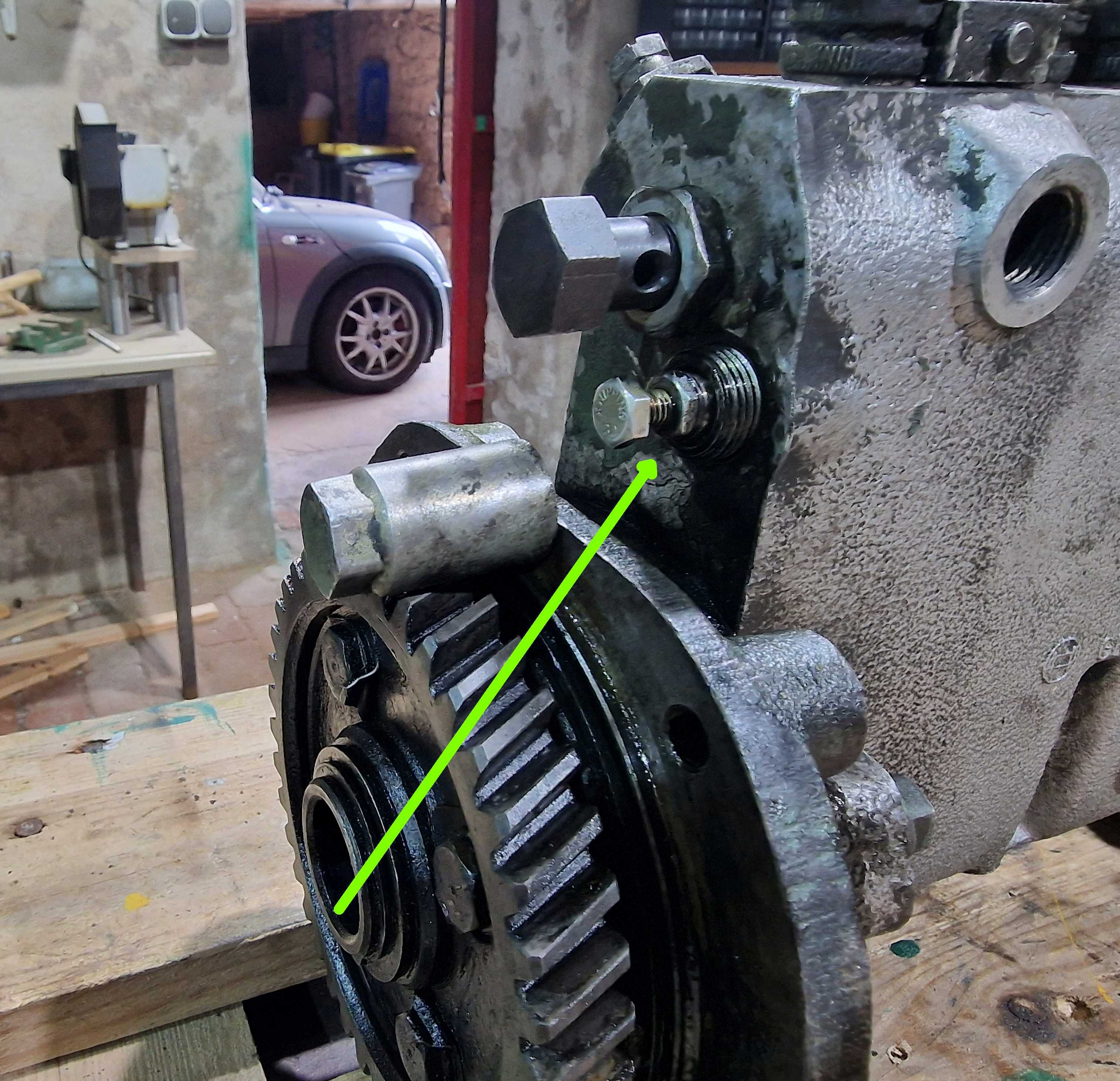

Auf der anderen Seite der ESP ist auch noch eine gekonterte Schraube. Wofür ist die?

Das ist die Begrenzung der Startmenge, die kann beim)OM352 ruhig 1 Umdrehung reingedreht werden.dann springt der besser an.
