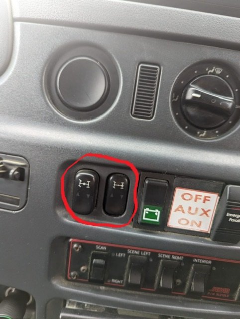

Hallo Mercedes-Leute, mein Freund in Frankreich hat einen 416 2004 mit Allradantrieb und das Problem ist, dass der Schalter/ Zuschaltallrad ,der ihn auf Allradantrieb umschaltet, nicht funktioniert, er steckt fest. Wie kommt man dorthin und repariert oder ersetzt es? Muss er das Armaturenbret ausbauen? Ich hoffe, Sie können uns führen! Vielen Dank an alleBild[img]

der Schalter der gedrückt ist ist die Betätigung für die Hinterachssperre. Der Allrad wird mit dem Schalter links geschaltet. Die Sperre kann erst geschaltet werden wenn vorher der Allrad aktiviert wurde. Von daher, Allrad aus, Hecksperre offen. Das sehe ich erstmal als unproblematisch an und das Auto kann im 2WD Modus gefahren werden.
Um an die Schalter zukommen muss das Armaturenbrett gelöst werden. Du kannst versuchen von unten daran zu kommen, da wird es sehr eng wegen Heizungskasten.
Eventuell die nachträglich eingebaute Schalttafel lösen oder durch den Fahrtenschreiber Schacht.

Ist der Allrad-Schalter vielleicht verriegelt, weil der Hecksperrenschalter gedrückt ist?

Vielen Dank, ich werde beide Ideen ausprobieren
