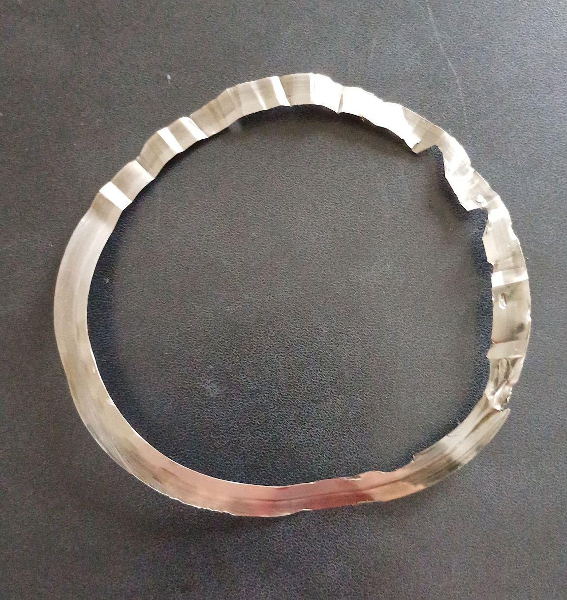

#33 Beitrag von flyfree » 2024-05-07 16:25:26
So, gestern bissle aufgeräumt und das im Auffangbehälter des Getriebeöls gefunden.... :eek:
Der Ring wurde vor dem Foto glattgestrichen, war deutlich zusammenge"schoben". Durch die Ablassöffnung des Getriebeöls kann das Teil jedenfalls nicht geflutscht sein :dry:
Er kann also nur beim Abnehmen des NA zusammen mit dem Restöl in den Auffangbehälter "gefallen" sein ohne dass ich es gesehen habe.
Da es bei anderen ähnlich war, gehe ich davon aus, dass hier evtl. ein Konstruktionsfehler vorliegt oder der damals zuständige Kollege der Getriebemontage ständig dicht war :joke: . Das Teil bei mir hat eine Stärke von 0,08mm (nicht 0,8). Ich werde es nicht ersetzen bzw. neu einbauen, da es
a) nach kurzer Zeit evtl. wieder so aussieht,
b) es größeren Schaden anrichtet als es verhindert, wenn es sich noch mehr zerlegt und Teile davon ins Getriebe "wandern" und
c) ich mir bei meiner noch zu erwartenden Gesamtfahrleistung keine merkbaren Auswirkungen bezügl. Verschleiss erwarte.

#34 Beitrag von hugobaer » 2024-05-07 17:06:30
Das sieht aus wie wenn der Lagerring mitdreht und die Ausgleichsscheibe dadurch zermatscht und rausdrückt. Dann ist wohl ab Werk das Spiel zu klein eingestellt und wenn das Getriebe warm wird klemmt das Lager.(?)

flyfree hat geschrieben:
2024-05-07 16:25:26
mit einem Messschieber oder Messschraube gemessen? Distanzscheiben von 0,05mm sind durchaus übliche Größen.
Gruß Helmut
Wat wellste maache
Wat soll dä Quatsch
flyfree
Beiträge: 309
Re: 1222 Ausbau Nebenantrieb
#36 Beitrag von flyfree » 2024-05-09 9:11:11
Messschieber. Kann also leicht nach oben oder unten variieren
