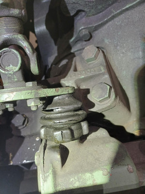

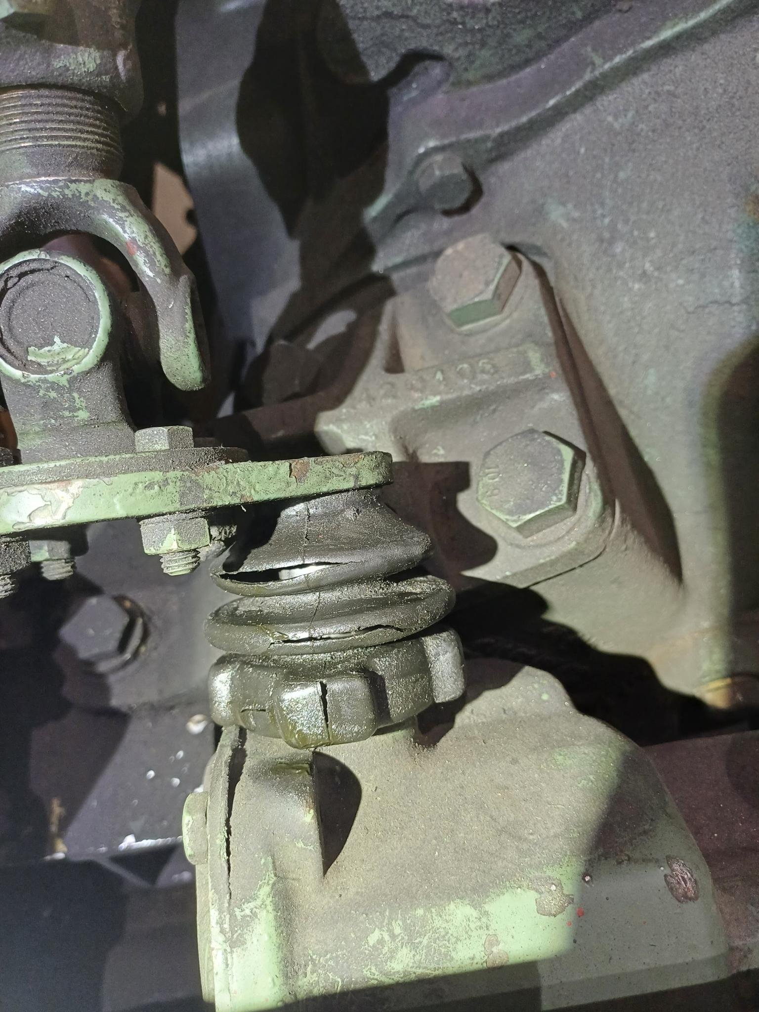

Weiss zufällig jemand wie man die Dichtungsmanschette beim Übergang Schaltgestänge ins Getriebe wechselt?
Ist quasi komplett malad und muss neu....

Einfach viel Sprühöl ran und über den Flansch rüberziehen - hab ich neulich gemacht.

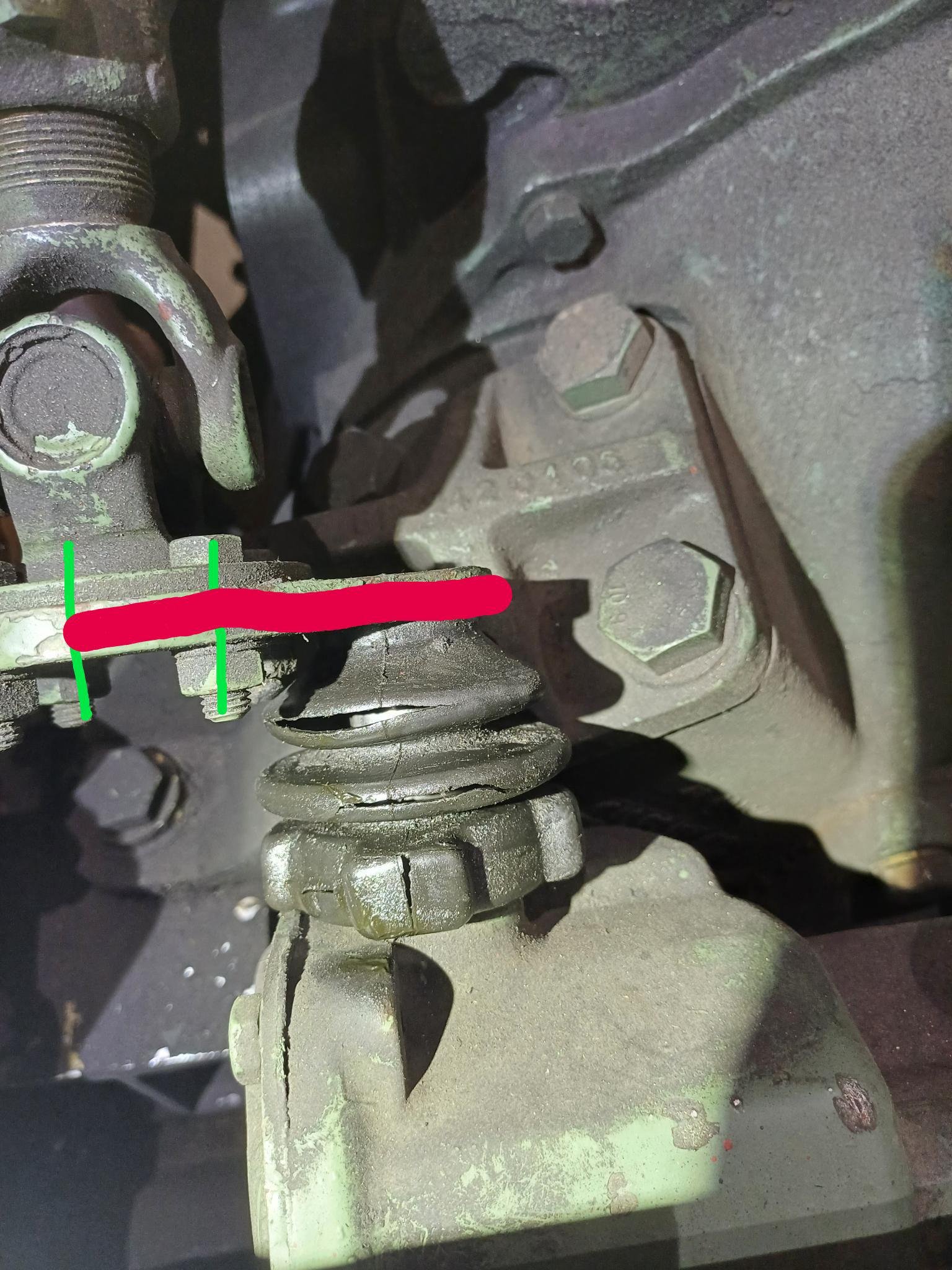

Okay. Danke für die Info. Yachte mir diesen Weg auch schon, hatte aber Bedenken dass sich die Manschette soweit dehnen lässt. Grüne Schrauben lösen und dann über den Flansch rot?

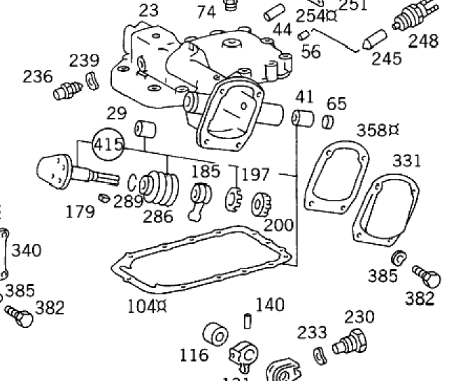

wenn es sich um ein G3/60-5 Getriebe handelt, dann sieht dieses Gerät so aus

Die neue Manschette kostet mittlerweile über 25,- Euro....und hat eine etwas andere Form. Vor allem das obere Ende hat deutlich mehr Material und ist erheblich dicker als die alte Manschette. Dadurch lässt sie sich nicht weit genug dehnen, um über den Flansch zu kommen. Beim Versuch des Drüberziehens ist sie dann trotz viel Öl gerissen... :wack:
Als Improvisation probiere ich jetzt in maximaler "Auszugsstellung" zuerst innen Teflonband und dann darüber selbstvulkanisierendes Gummiband, zusätzlich oben und unten Kabelbinder drum. Die Alternative das Ding auseinander zu bauen entfällt wohl.

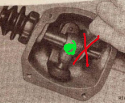

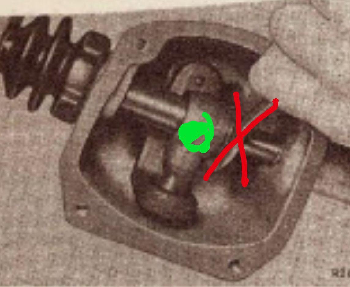

anbei eine Anleitung aus dem Werkstatthandbuch. Habe es letztes Jahr durchgeführt. Dauert für den ungeübten wie mich ca. eine Stunde.
Ist leider nur ein Detailfoto welches ich noch auf dem Handy hatte. Denke aber den Rest der Montage kannst Du ableiten. Wenn ich wieder Zugriff auf das Handbuch habe stelle ich ein besseres Foto ein.
PS. Manschette hat bei MB gute €50,- gekostet und ist stabiler, bzw. dicker als die alte.
VG Uwe

Bei mir ist keine Nutmutter und keine Sicherungsscheibe vorhanden, sondern es geht ein massiver gerollter Spannstift durch die Welle. Und den bekommt man in der Lage und dem Raum in keinem Fall rausgeklopft.
askari01
Beiträge: 462
Registriert: 2016-10-03 15:16:17
Wohnort: Schleswig
Re: Tausch Dichtungsmanschette Schaltgestänge ins Getriebe Mercedes NG wie?
#13 Beitrag von askari01 » 2024-04-14 20:35:53
Habe damals das lange Schaltgestänge am Flansch gelöst und das kurze Schaltgestänge im Schaltkasten soweit wie möglich verdreht bis der Rollsplint einigermaßen mit dem Durchschlag zu erreichen war. Ist knapp aber funktioniert.
VG Uwe
